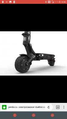

Вот такой нравится. Всё остальное - колхоз!))
Это моё личное оценочное мнение.
А в крепление оригинального крыла можно фару поставить! С поворотом будет! И без висящих проводов и хомутов! Патентую!!!)))

Цитата: Damir-777 от 15 Дек. 2017 в 00:43Пока другого не придумал и сделал ближе крыло к колесу, нарастил длинну полипропиленовой трубкой,
Извини, я не знал, что пропилен - это камера авто ((
Damir-777
Это я ступил, про нижний брызговик сказал))) а крыло пока вроде не задевает колесом.
Пока другого не придумал и сделал ближе крыло к колесу...
У вас самокат из новой партии, с неработающей подвеской?
Большой зазор производитель оставлял на работающую подвеску. Да и крылья лишь от грязи. По воде производитель не советует ездить.

electro05
Просто есть подозрения, что подвеска летом разработаетеся и на скоросте где-нибудь скакнув колесо заденет крыло и если сильно заденет, то просто вырвет его или и того хуже заблокирует колесо. Я за лето под дождем ездил всего пару раз, так к слову. (а в Казани летом много осадков?) И если не гнать, то почти и не забрызгаешся. А зачем гнать по лужам, если не будет видно скрытых ямок в дороге? Можно так прилететь на скорости.

bambirtuya
[user]Damir-777[/user], а идея из заднего крыла переднее сварганить принципиально не рассматривалась?
Damir-777
Пока не думал, но для этого надо второе крыло купить от заднего колеса, дороговато((
Добавлено 15 Дек. 2017 в 15:37
Цитата: volodiaa от 15 Дек. 2017 в 15:35
Цитироватьа идея из заднего крыла переднее сварганить принципиально не рассматривалась?
Уже предлагали. но никто пока не сделал.
Я бы точно сделал, нет лишнего крыла.
bambirtuya
ну да, как прикладывали фотки здесь видел, но дальше тишина. по идее обрезать выше бородавки катафота, а обрезок, доработав приделать вниз.
