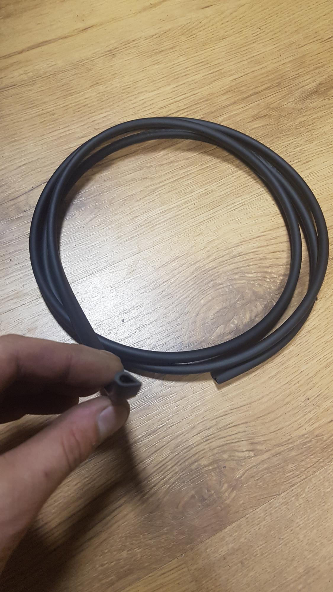

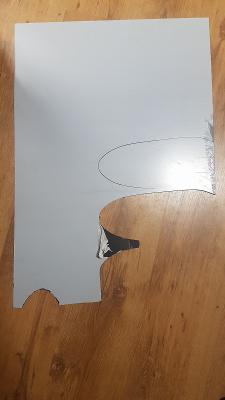

Александр..
Ничего сложного, берём кусок пластмассы и вырезаем.
Где надо согнуть греем феном
И "П"образная резинка по контуру.

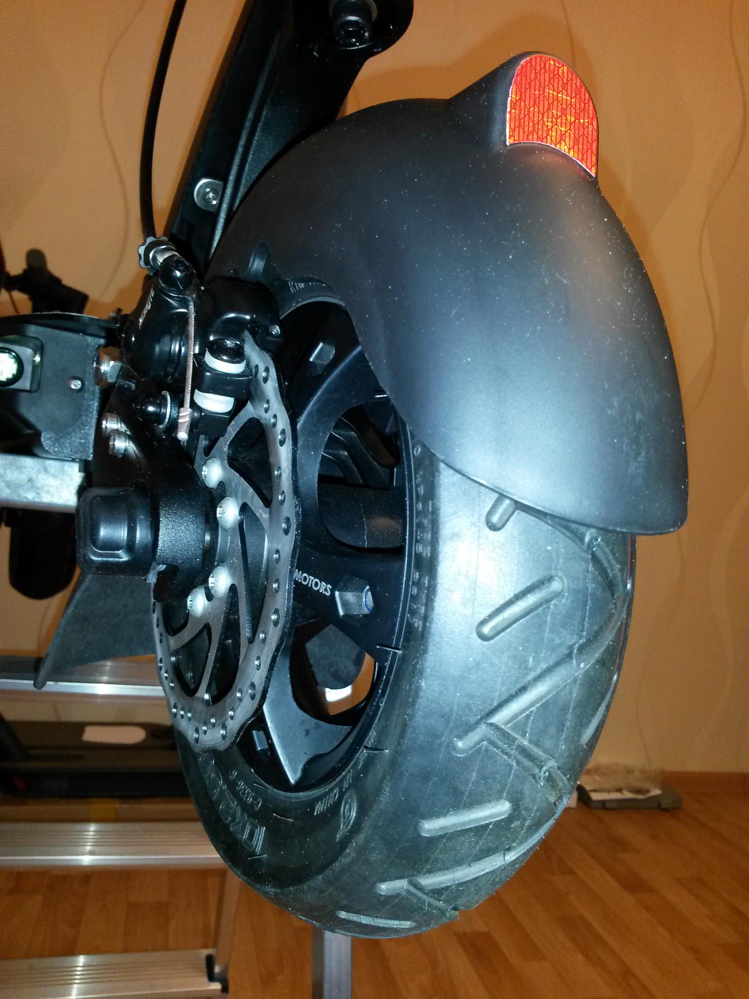

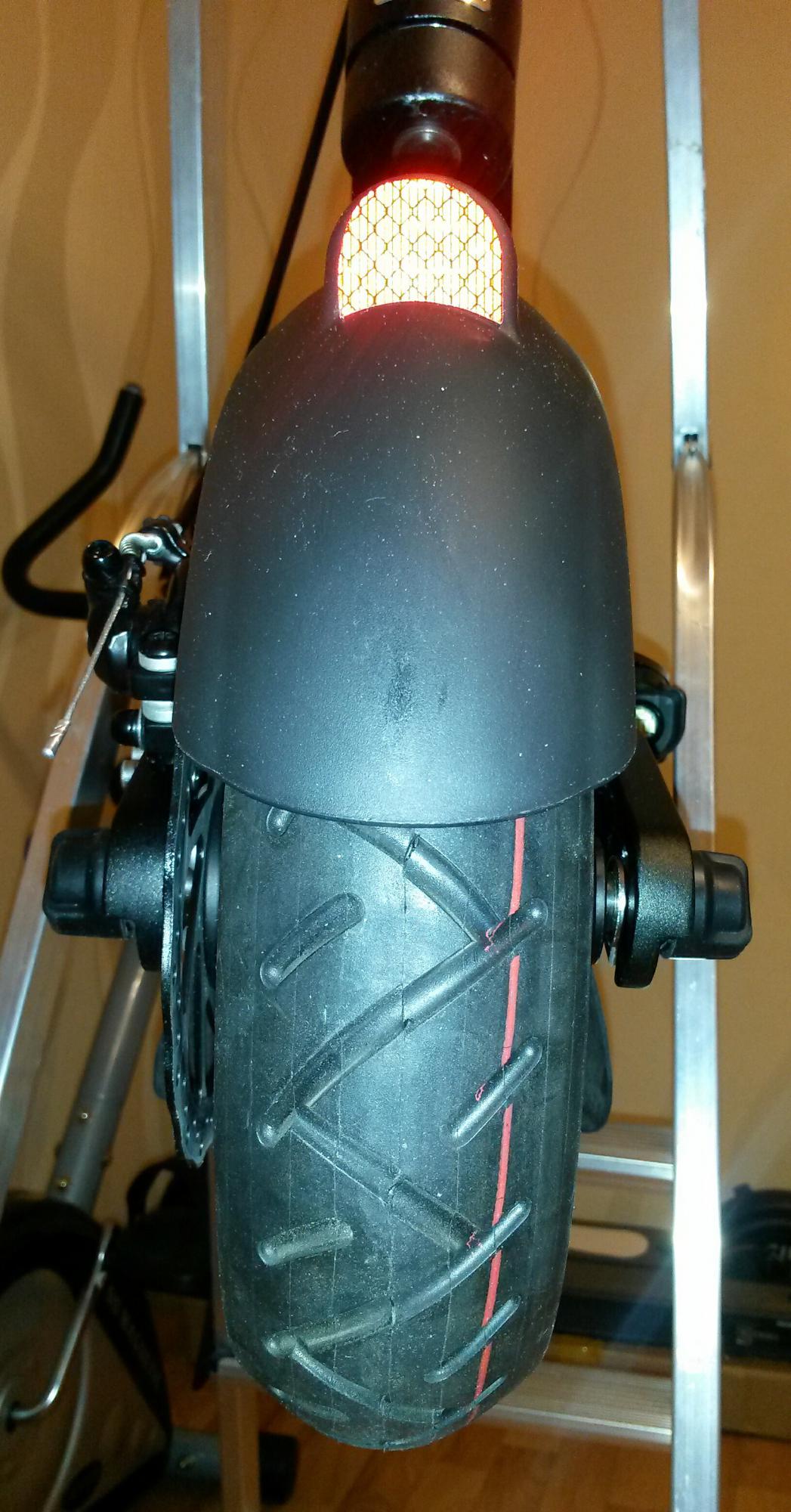

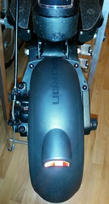

Damir-777
Цитата: droshik от 15 Дек. 2017 в 19:11
[user]Damir-777[/user], почему снизу рычага не прикрепить, а не сверху? Между рычагами не пройдёт?
Не проходит, слишком мало места, и крепление крыла уже будет под другим углом.

electro05
Катафот красный спереди.

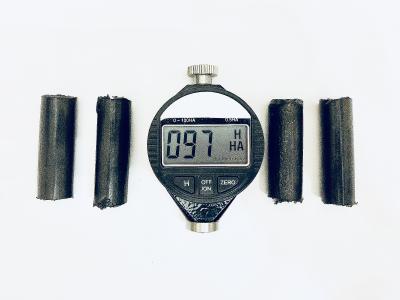

Dualmotors
А тем временем мы провели замеры штатного эластомера по ШОР. Как и предполагалось 97.
Завтра проведем опыты с эластомерами предоставленными Minimotors, со словами "это самое мягкое, что у нас есть".
P.S. При вскрытии никто не пострадал. Работы производились профессионалами. Такой неопрятный вид у штатных эластомеров с завода.
