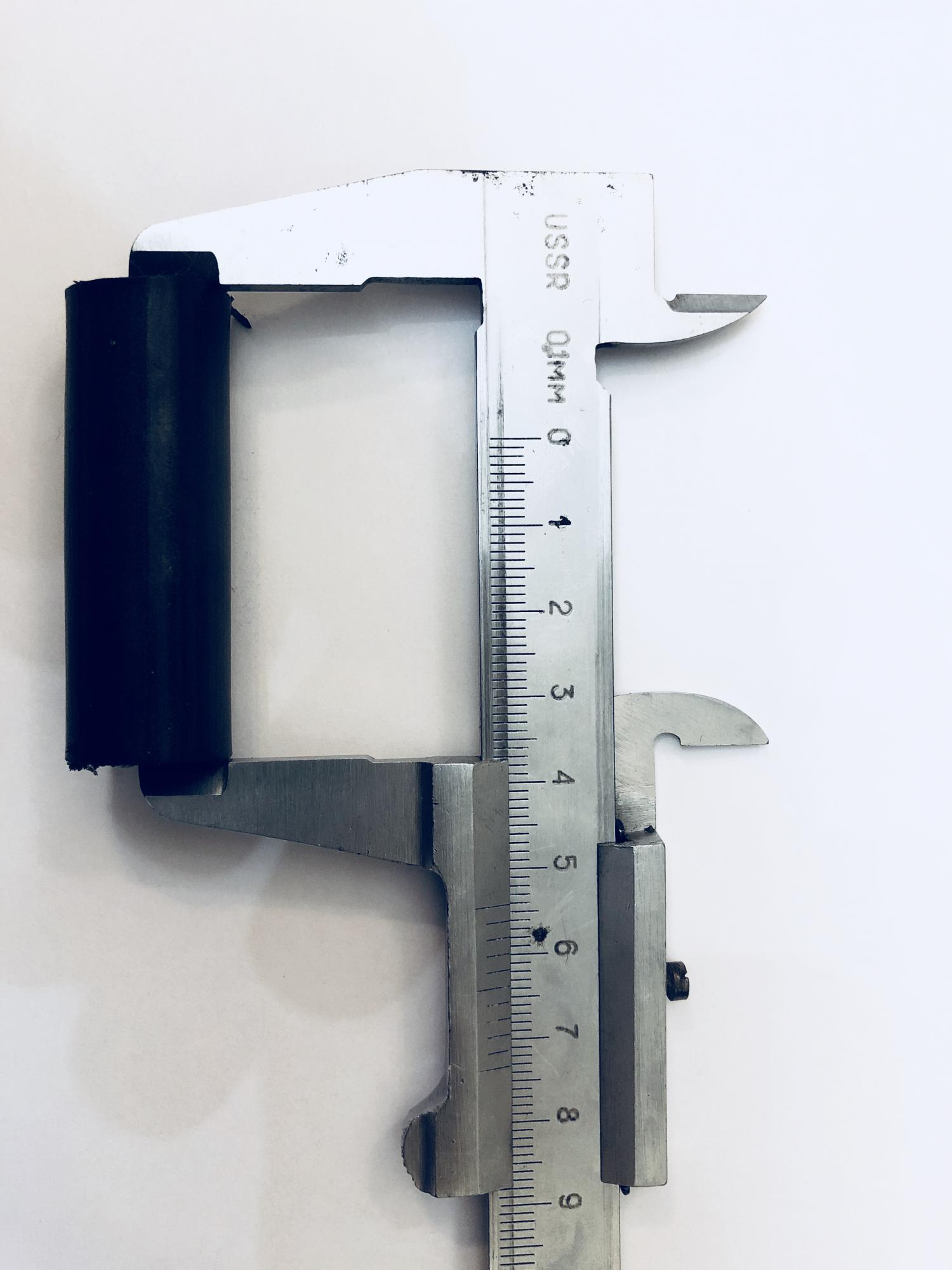

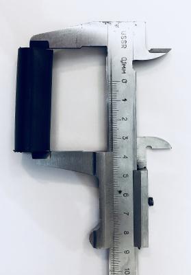

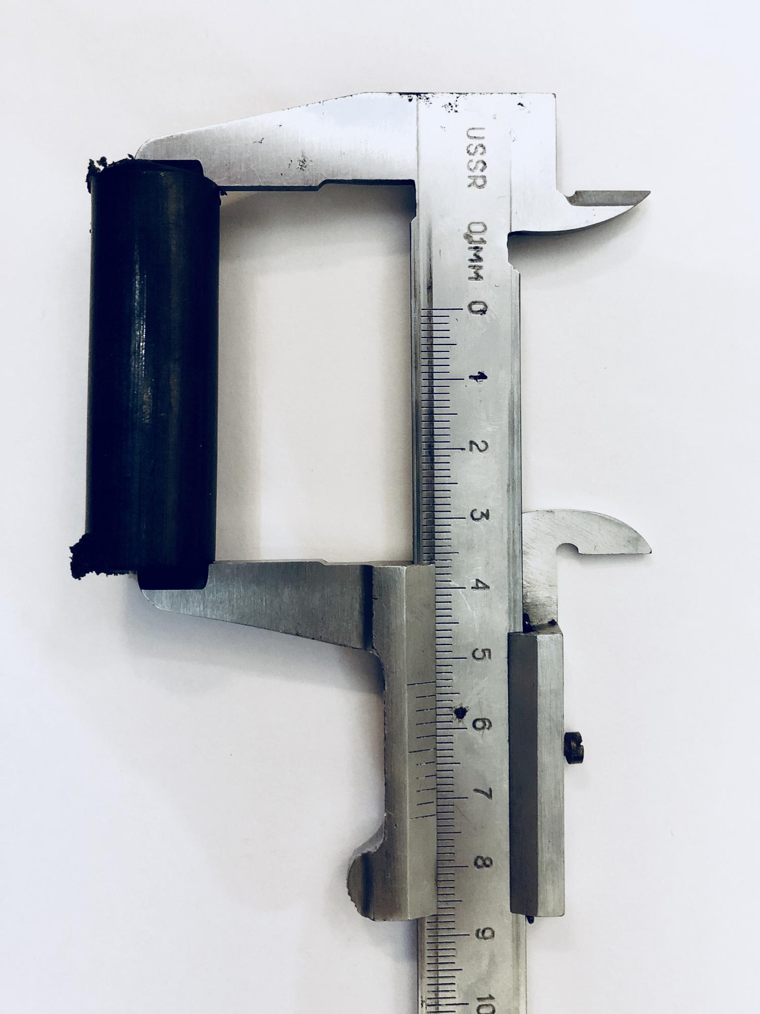

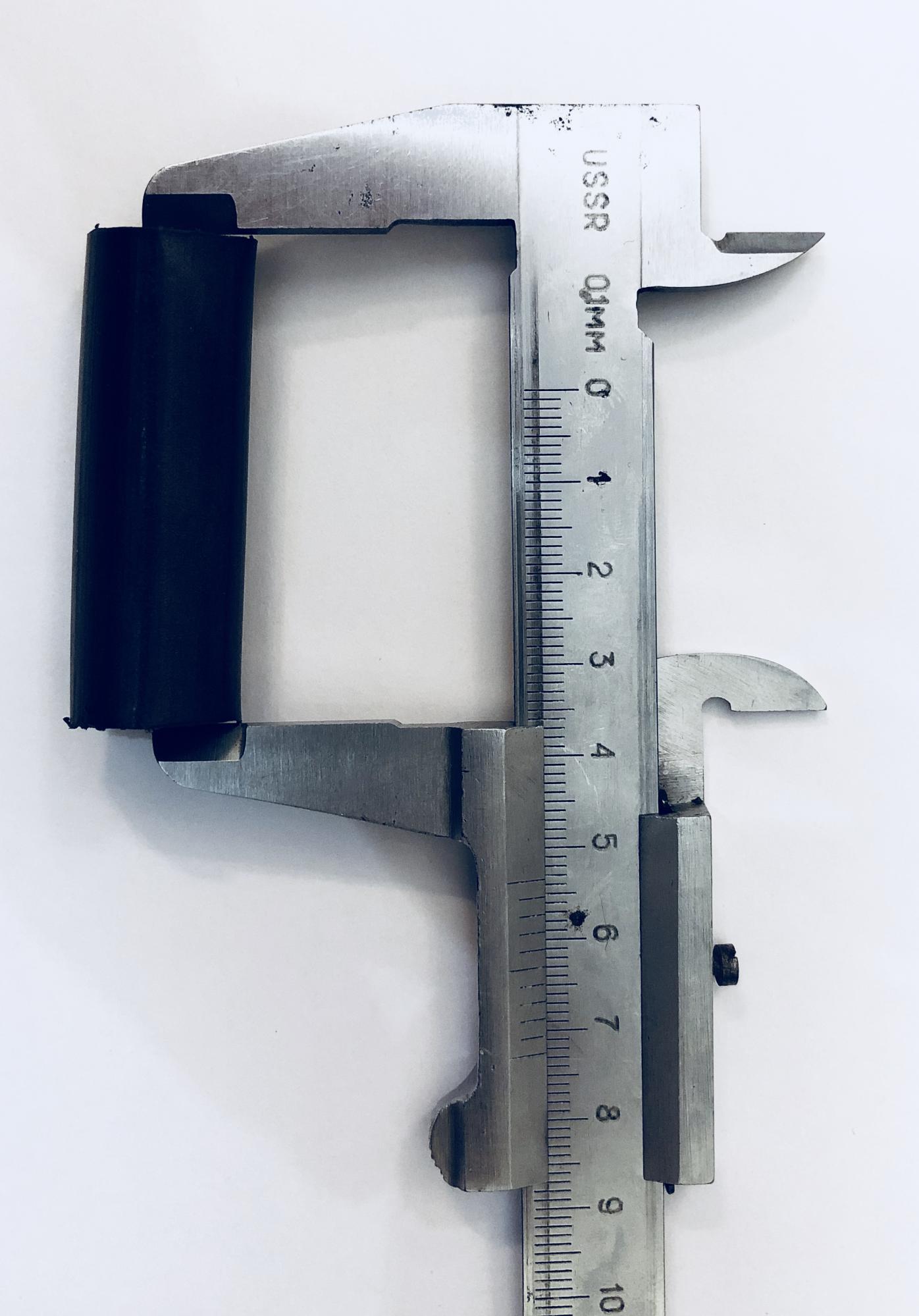

Dualmotors
Цитата: chug от 19 Дек. 2017 в 10:34Наконец то! Спасибо огромное.   Круто!
У меня длинна задних 53.3 мм, у вас как будто меньше, длинна должна влиять на общую упругость. Замерите?
Видел ютуб, там дюрометр заранее протестировали на эталоне, показал минус пять, соответственно при замерах прибавляли +5ть. Типа дюрометр "уходит" со временем...
Зная что максимум по шкале "A" 98, а у вас 97 теоретическая погрешность -1.
Кстати стержни со временем "разнашиваются" может это как раз следствие 97мь, а не 98-мь ? (я размышляю...)
У одного производителя видел линейку твёрдости, 90-94-95-98 может это стандартные величины, обусловленные особенностями изготовления?
Тогда можно сопоставить с практическими результатами и более точно определить первоначальную твёрдость, - для изготовления.
Прокомментируете?
Разбег по длине огромный:
А). 54.1
B). 53.2
C). 53.4
D). 51.0
Дюрометр откалиброван перед замером.
Существует масса способов изготовления поулиретана. От совсем гаражного, до промышленного.
Сейчас в первую очередь нас интересует как покажет себя заводской поулиретан, который дал завод Monimotors для «лечения» жестких подвесок.
А так же в производстве поулиретан, который помимо требуемой мягкости и упругости не изменяет свои свойства при изменении температуры (что крайне важно в России).
