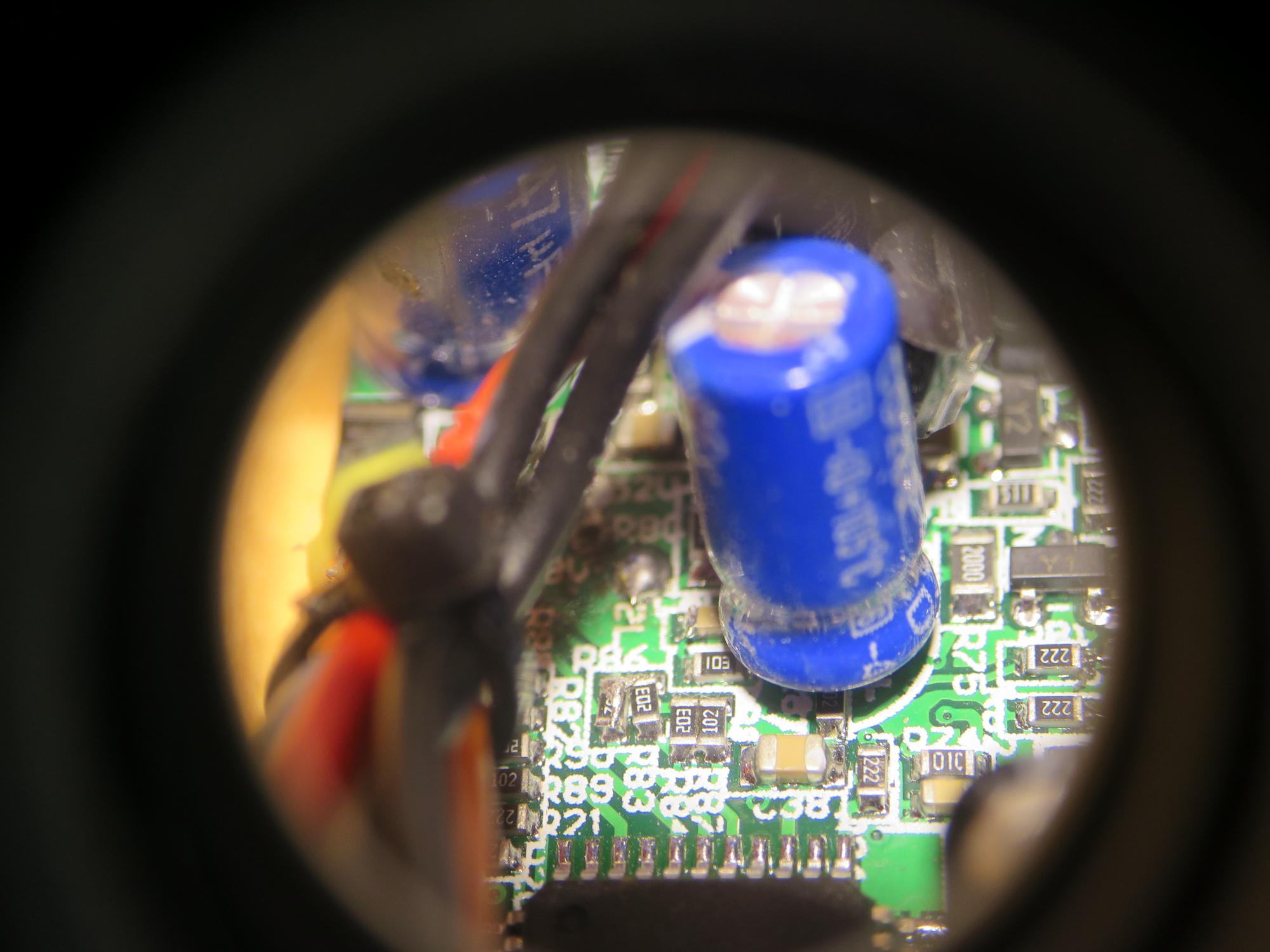

А как вам такое, уже в нескольких контроллерах Ультры в этих местах сопли и спайки где не надо.
Добавлено 08 Фев 2018 в 20:06
около процессора четыре сопротивления, на одном сапля, на второй паре замкнуты концы (ближние к процу)

Капец какое позорное качество пайки! Минимоторс так репутацию свою портит  :facepalm:

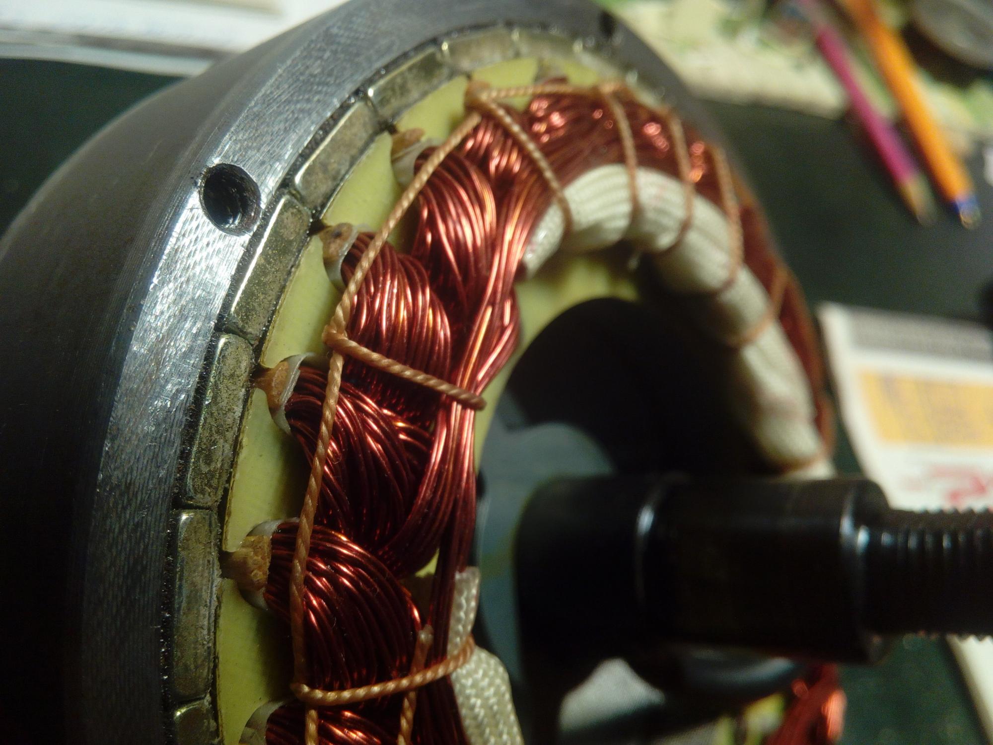

Переднее МК разобрал (собираюсь герметить и заливать масло И20 по рецепту Кулибина) относительно легко, на заднем застрял, крышки прилипли очень сильно, завтра буду накручивать гайку на ось и долбить о деревяшку чтоб разобралось. Трубочки и стяжка из нитей пролачены, крышки все по краю были в каком то коричневом клее похожим цветом на ржавчину, но эт клей-герметик такой. Я не спец по таким вещам, но вроде всё норм с колесом и магнитами, всё в лаке вроде, чёрным герметиком капнуто на входе кабеля в ось. Решил что лучше перебздеть чем не добздеть, вот и бздю  :-D

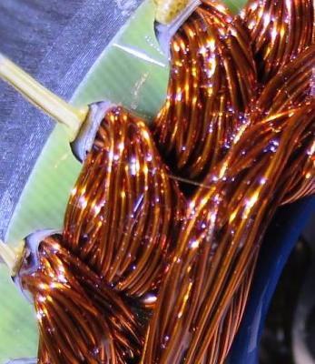

Так сфотографируй крупно, если есть возможность. Главное, чтоб медная проволока была "проклеена".
На фото видно, вот так:
a.l.e.x.100
В общем лака там пожалели, но он есть)). Где то пряди проволоки склеены, где то нет, то же самое с крепёжными нитями, тканые трубочки в лаке. В общем китайцы лачили в один слой похоже, большинству из нас для успокоения потребуется полная тотальная пропитка)).

Спасибо! Моя версия подтвердилась. То, что в самокате, по качеству лучше, чем  купленные отдельно запчасти. И намотка аккуратнее, и лак есть. Возможно на разных заводах делают или "во вторую смену".
Я рискну, поезжу до замены покрышек. В крайнем случае, надеюсь, что придется покупать только один двигатель  :-D
Лучше, конечно, хотя бы сделали бы в одном из отверстий под винт отвод для заливки масла от коррозии и лака для профилактики. Но китайцы не догадались.
PS Если разобрал, намазывай слоев семь  (минимум час на просушку между слоями)  :-D  Можно шприцем наливать, можно большой кистью.

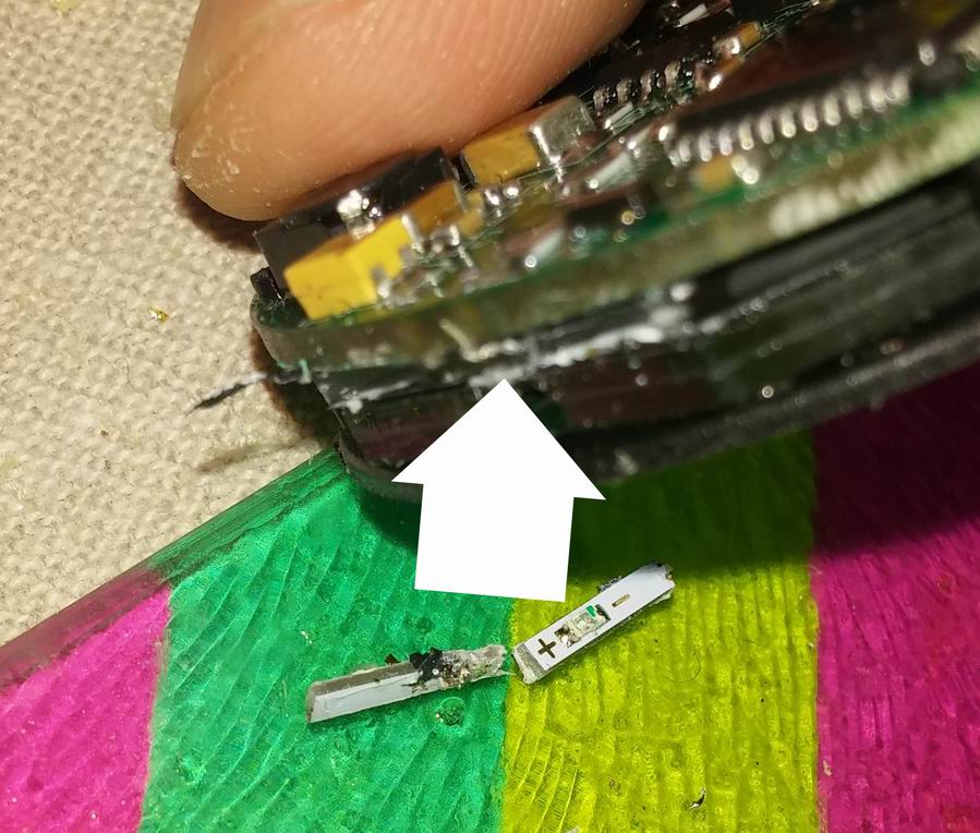

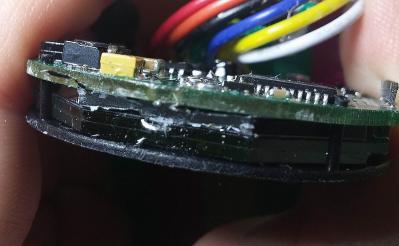

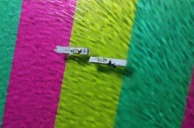

Обещанное изъятие светодиодов из компьютера. Выпаять не выйдет. Там два крохотных диода, приклеенных на хрупкую пластинку. Эту пластинку надо оторвать, например скальпелем. Диоды светят в стекло экрана. Это место зачищаешь и к нему прикрепляешь на клей новый светодиод. Выводы под питание четкие, можно припаять к ним без бубна - если так можно сказать про пайку таких крохотных деталей  :-D
Каким бы не был мотив, я бы не стал с этим возиться. А обманывать кого-то, перепаивая на зеленый экран - тем более моветон и того не стоит :laugh:
