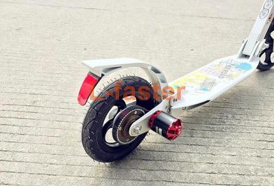

В общем-то донор уже есть, и мне он симпатичен. Батарейка в рюкзаке или в сумке на руле смущает не сильно. Если двигаться в направлении электрификации имеющегося, с чего начать? Заказать мотор? Подобрать контроллер? Есть ли компактные варианты исполнения?
Кстати, с современными МК сохраняется возможность движения точками ногами, сильное сопротивление мотора?  :bn:
nicomunet123
[user]mangoost[/user],
я, конечно, не электофицировал самокаты, но мне кажется, что надо начать именно с мотора и механики. (Я же начал с электроники и в итоге купил E-TWOW  :-D).
Контроллеры все практически могут управлять любым мотором. Но не все могут в реген, противоугонки и прочие бесполезные фишки.
На редукторных МК можно толкаться, как на обычном самокате, но регена тогда не будет.
На директ-драйве тоже толкаться можно, но чуть-чуть мотор будет кушать кинетической энергии. Ехать в принципе можно.

Самый простой способ - на Тао продаются готовые наборы для электрификации конкретно оксело таун 9. Но там другой движок, про него ничего сказать не могу, вроде он не такой мощный.
Остаётся выбрать/заказать батарею. Можно тоже на тао, а можно у нас в коммерческом разделе поискать.
Рекомендую батарею небольшой ёмкости с токоотдачей (долговременной) 20А. Например, у меня конфигурация 10S6P из элементов по 2.2 А*ч (42В/13А*ч), мне один заряд хватает на неделю (5 рабочих дней) поездок на работу (в режиме до метро/от метро, плюс периодические заезды в магазин).
Как альтернатива, можете попробовать с узким мотором (ширина 45мм), он должен влезть в переднюю вилку. К нему надо купить контроллер с обвесом (курок газа, кнопка или курок тормоза под левую руку - рекомендую, кстати, поискать по первой ссылке (меню в левой колонке) контроллеры, там есть с курком тормоза, т.е. изменяемой мощностью торможения). Ну и батарею, естественно.

Цитата: zap от 21 Окт. 2016 в 16:13Самый простой способ - на Тао продаются готовые наборы для электрификации конкретно оксело таун 9.
Простите что вмешиваюсь, у самого Таун7, и подходящей темы не нашел. Я правильно понимаю, если заказывать на Тао, комплект для Таун7 точно такой же как и для Таун9? Или для Таун7 нужно дозаказать усиленные ушки? Китайский не мой родной... %-)
nicomunet123
[user]Гагарин[/user], он вроде и для Town 7 должен подойти...
Но я бы не рекомендовал электрофицировать Town 7,  слабоват он, все люфтит....
zap
#62
Даун 7й бывает двух видов - EF без подвески, и XL с подвеской. К EF набор подойдёт, а к XL - нет.
Для XL вроде продаётся задний маятник (скоба) на замену стандартному, чтобы мотор-колесо влезло.
Вот такие нашёл сходу
https://world.taobao.com/item/521420220817.htm
https://world.taobao.com/item/42772630112.htm (эта выглядит попрочнее)
Плюс такого маятника в том, что можно засунуть тягучий двиг с шириной дропаутов 65мм (он там как раз на фотках), в то время как в EF влазит только до 55мм.

Цитата: zap от 02 Нояб. 2016 в 00:43Даун 7й бывает двух видов - EF без подвески, и XL с подвеской. К EF набор подойдёт, а к XL - нет.
Вот у меня как оказалось 7 XL.  :sorry:
Цитата: zap от 02 Нояб. 2016 в 00:43Плюс такого маятника в том, что можно засунуть тягучий двиг с шириной дропаутов 65мм (он там как раз на фотках), в то время как в EF влазит только до 55мм.
У себя померил - вообще 42 мм. Попробую китайца с Али уговорить раздобыть мне с Тао такой маятник. ))) На прямую с Тао, как я понимаю, не реально купить.
Гагарин
Цитата: zap от 02 Нояб. 2016 в 00:43Для XL вроде продаётся задний маятник (скоба) на замену стандартному, чтобы мотор-колесо влезло.
Списался с китайцем, он утверждает, что это коромысло не нужно. Оно, типа, только для установки дисковых тормозов. Я еще специально уточнил, он сказал, что штатная вилка разжимается на 1 см в каждую сторону, только для этого надо иметь соответствующий "experience to install it". Фото под катом.
