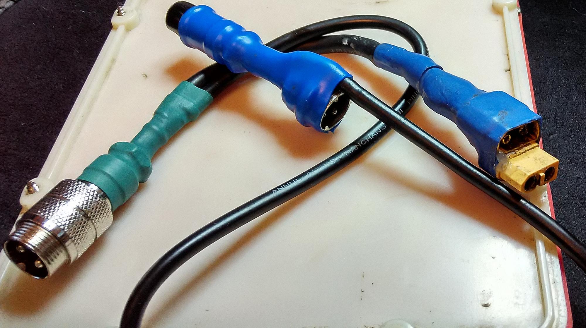

напряжение/ток/мощность не показывает, графиков не рисует, но достаточно функционально:
два гнезда GX16-3 для "классических" з.у., один штекер GX16-3 в колесо и два XT-60 - штекер и гнездо (male&female), для подключения опционально либо другого з.у., либо колеса, через переходник/адаптер с необходимыми разъемами. Ну и обычную батарею можно подрубить :)

[user]LEE4ER[/user], ух как подгорели XT-60
Кстати тоже начал подгорать XT-60 от подключений к контроллеру. На дохлой батарее искрило, но никаких последствий не было. А вот с нормальной батареей вроде хлопает также, но есть почернение и слабое подплавление.
LEE4ER
[user]Sergius.Media[/user], достаточно один раз хорошей искры, и контакт с внутренностями весь черный)))) а пока экспериментируешь с батареями, добавлением конденсаторов, заменой контроллеров и другим, втыкать приходится часто :pardon:

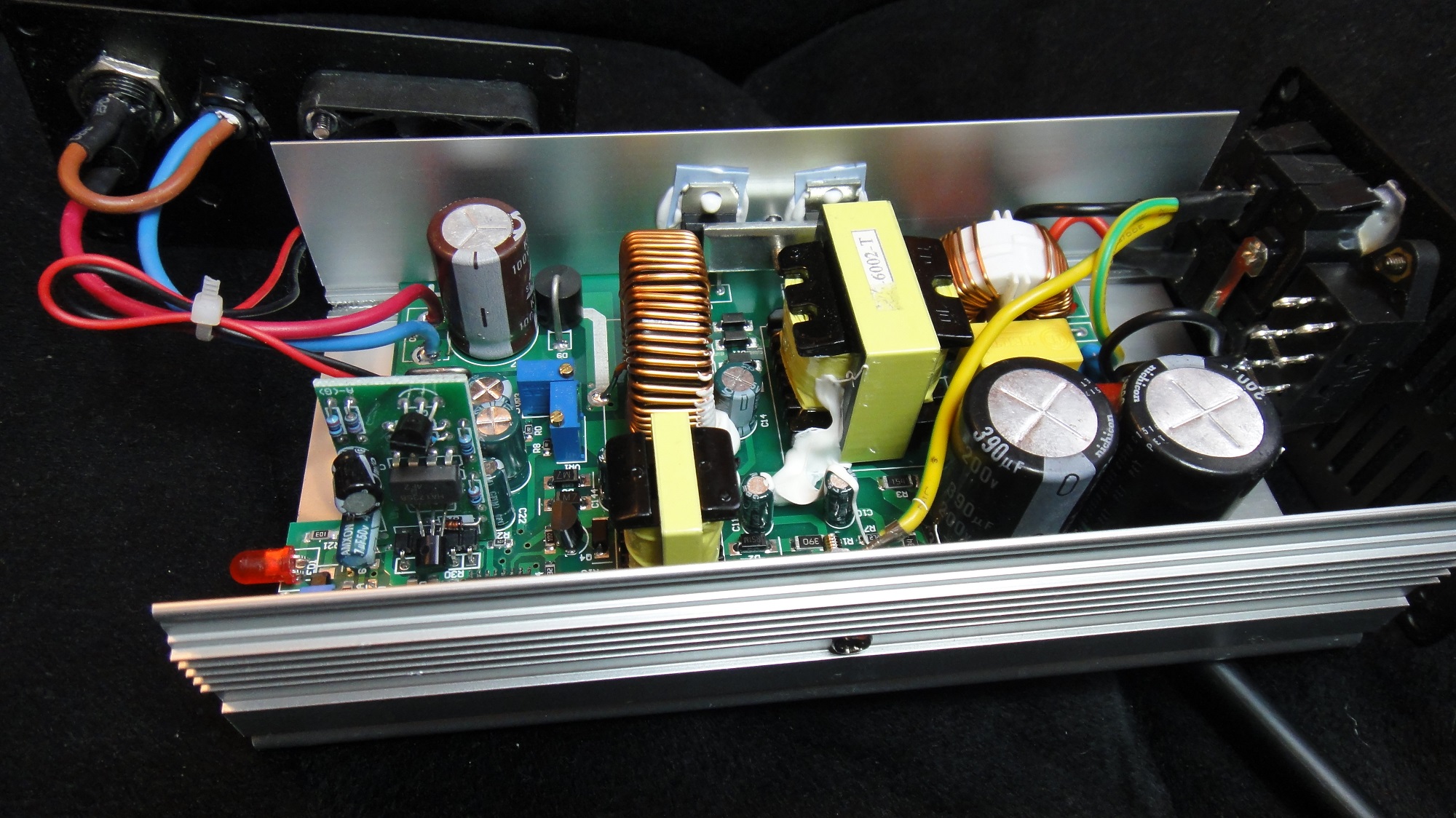

Цитата: Ripido от 11 Июнь 2016 в 22:22

[user]Ripido[/user],  а где ты нашел его, на 4А? :bw:
Я у нескольких продавцов спрашивал в таком корпусе, как раз на 4А, но всеми был послан - предлагали только в толстом на 5А :sorry:
Внутри они немного отличаются
Zivit
[user]LEE4ER[/user],  это чьи такие зарядки? Хозяин знает, что в них над отламывать вертикальные платы, которые в левой части на фото?
LEE4ER
[user]Zivit[/user], зарядка моя. А что мне даст удаление этой вертикальной платы?
Zivit
[user]LEE4ER[/user],  это автоматический выключатель зарядки, как он работает я точно не знаю, но это выглядит, как через несколько минут после отключения красной лампы зарядное устройство засыпает и уже даже балансировка не идет. Если эту плату покачать она легко отламывается, после этого з.у. ведет себя правильно, балансирует.
LEE4ER
[user]Zivit[/user], выше написал, что если есть потребление выше 0,15А, то зарядка точно включается... При меньшем токе не знаю, т.к. просто включенное колесо с двумя заряженными батареями, качало с зарядки 0,14-0,18А
а вообще я для себя сделал вывод, что наличие балансировки в современных БМС для моноколес, все равно что ее отсутствие. Маленький разбег оно может и выравняет, а вот большой - фиг... :sorry:
Ток балансировки 0,04-0,06А, это по сути ниочем :-(
