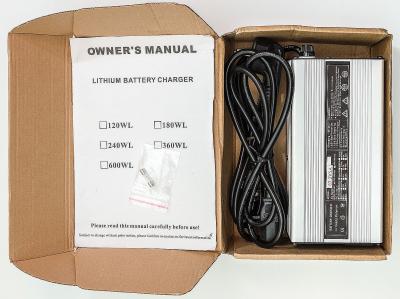

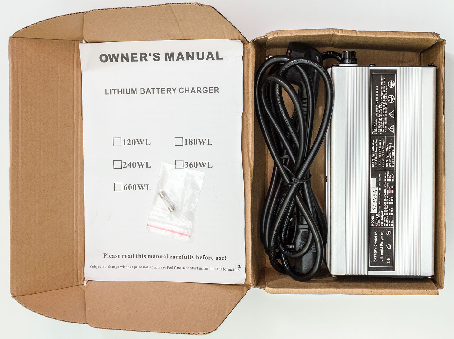

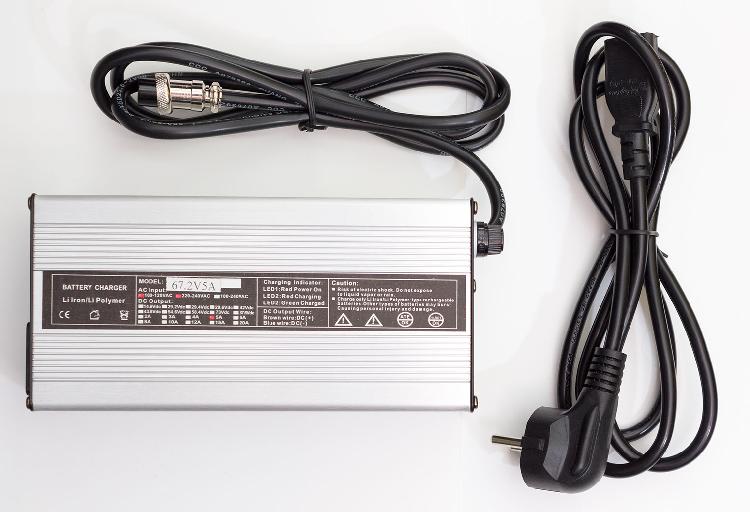

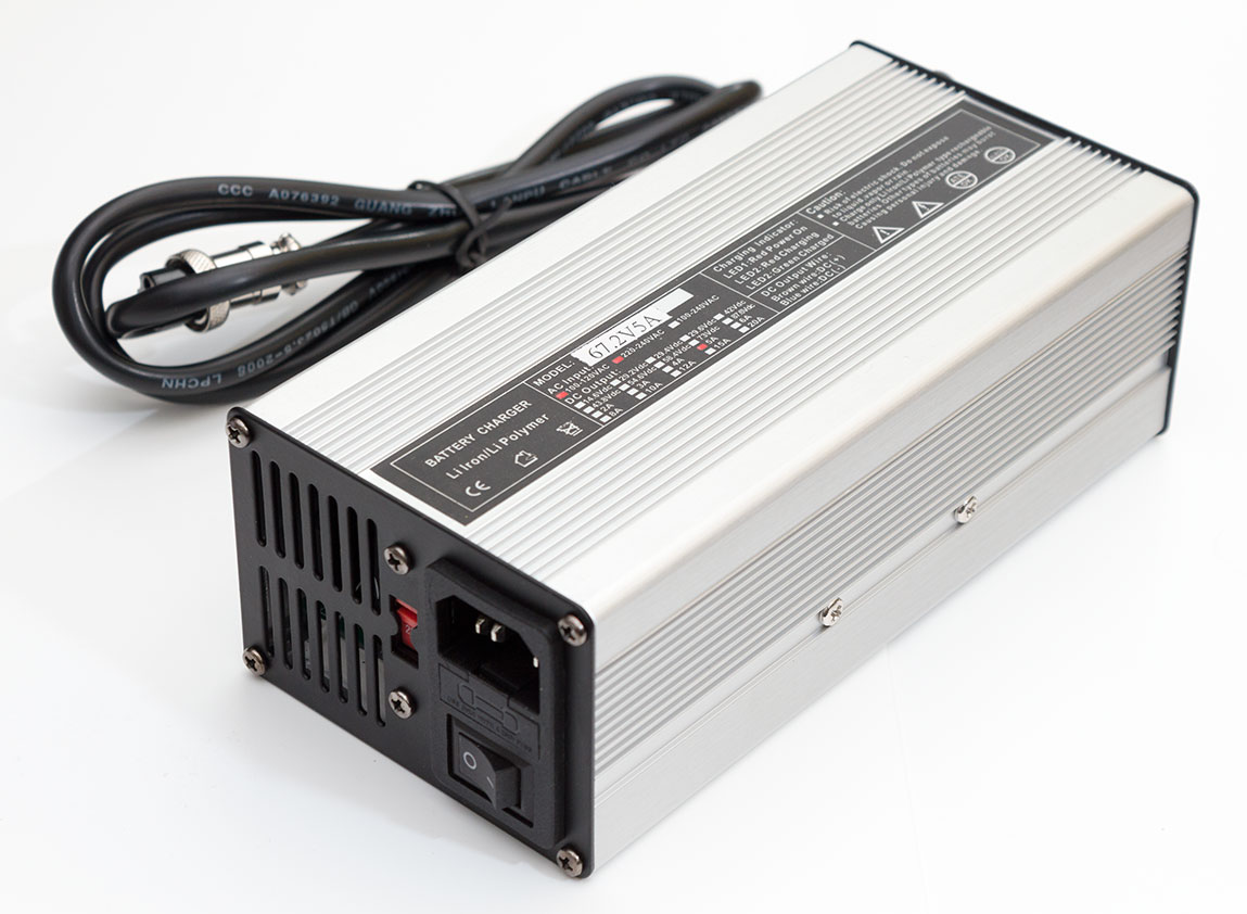

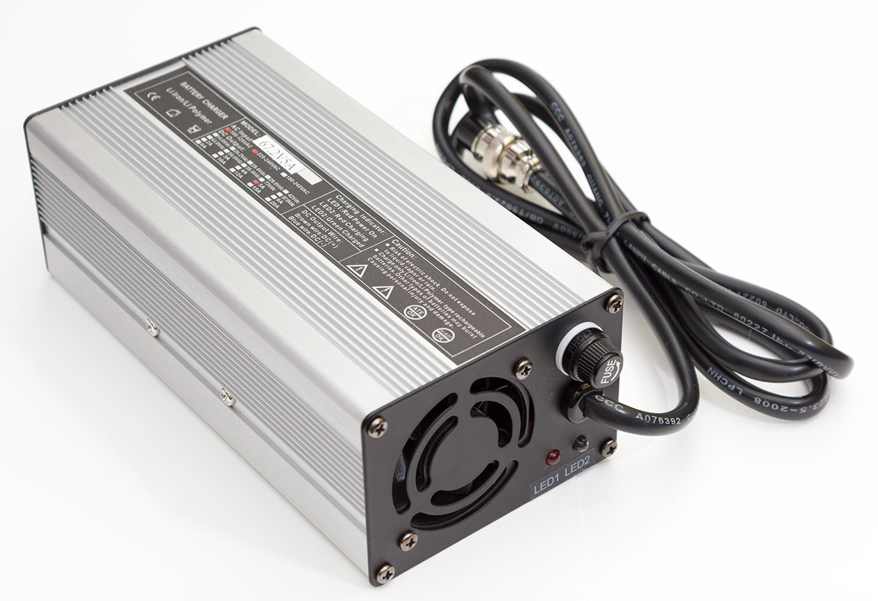

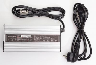

Пришёл родимый, зарядное устройство на 5A
Обозначение модели:360WL
Потребляемая мощность:360 W
Напряжение:67.2 V
Ток зарядки:5 A
Ток окончания:250 mA
Вес:1.1 kg без сетевого кабеля;   1.3 kg с сетевым кабелем
Размеры:20 * 6.5 * 9 cm (включая предохранитель)
Длина кабеля:1.5 m - сетевой;   1.4 m - силовой
Сечение кабеля:0.75 mm - сетевой;   1.0 mm - силовой
Предохранитель:10A;   запасной 10А
Вентилятор:5 * 5 cm
Шум вентилятора:есть
Регулировка шума:нет
Искра в розетке:есть
Искра на GX16:есть (если нет защиты на входе BMS)

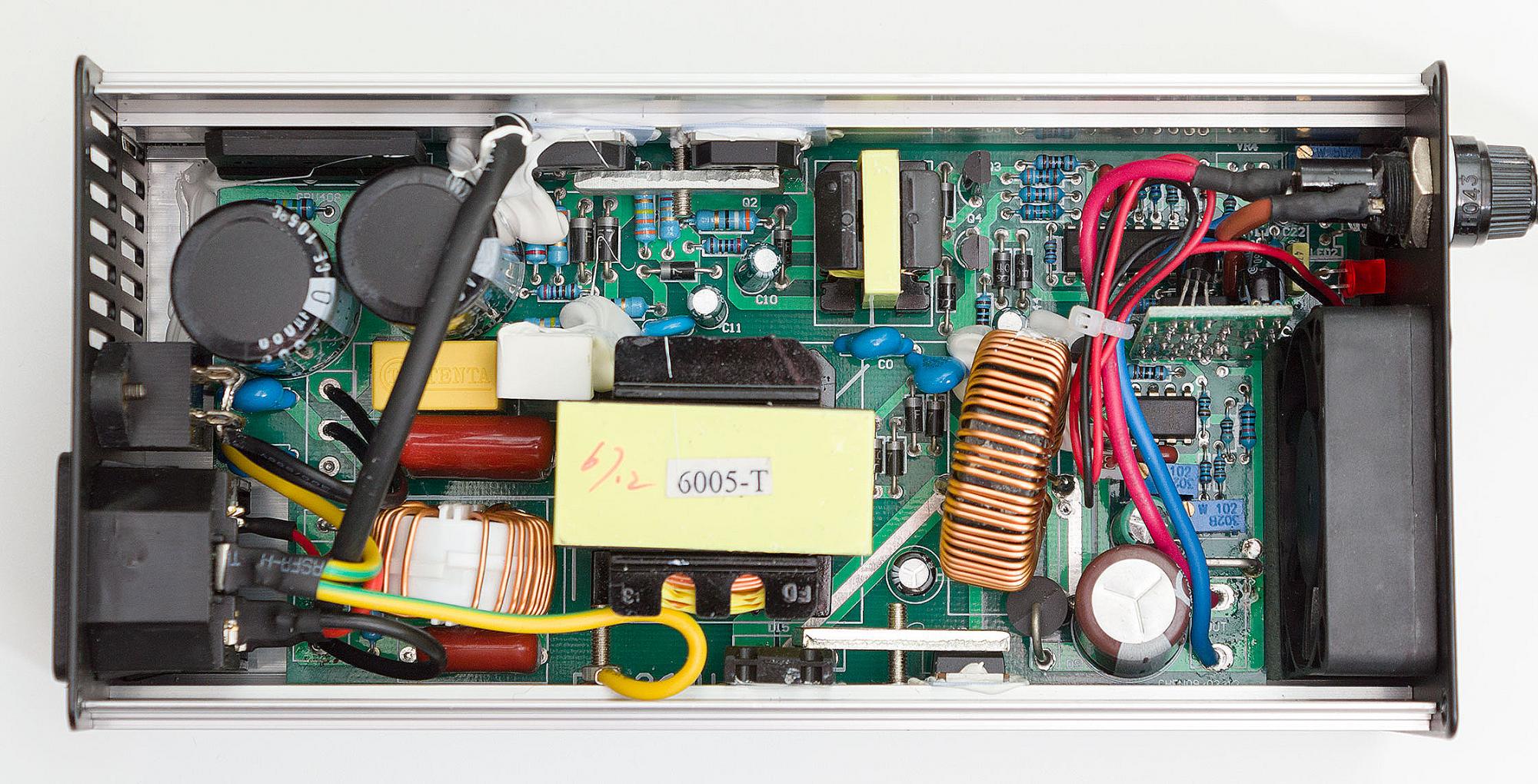

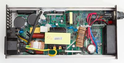

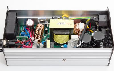

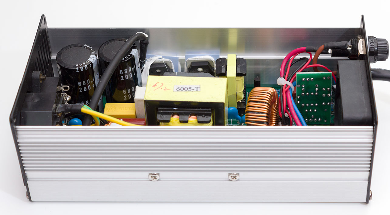

Смущает то, что входной фильтр на конденсаторах 200V, а не на 400V, хотя возможно на входе какое-то понижение напряжения есть, в схеме не разбирался. Такие же конденсаторы (200V) стоят на входе у версий выше в теме на 3A и 4A. Ещё заметил что на входе появился керамический резистор 150 Ohm на 5W или 10W, чего в версиях выше не наблюдается.
Вентилятор в холостом ходу не работает. На разъёмах после выключения питания напряжение пропадает. Батарея была почти заряжена, так что во время зарядки пока видел только 3А.
В инструкции объясняют искры и хлопки при подключении как норму. Из той же инструкции для модели на 8A уже сделана защита от искр при подключении к зарядному разъёму.

Там делитель напряжения. Изначально схема расчитана на возможность использования как 120 так и 240 В.
Опять же рекомендную отломать вертикальную платку - автоматический выключатель если желаете иметь хорошую, длительную балансировку.
