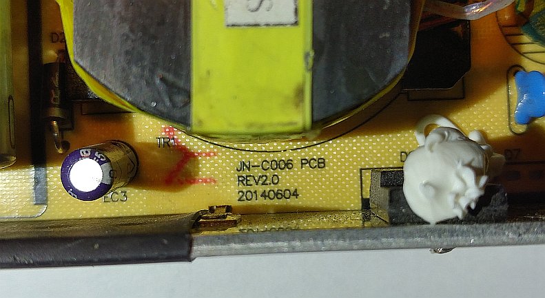

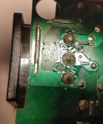

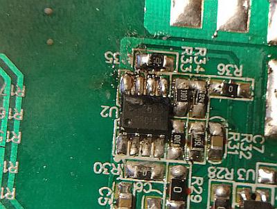

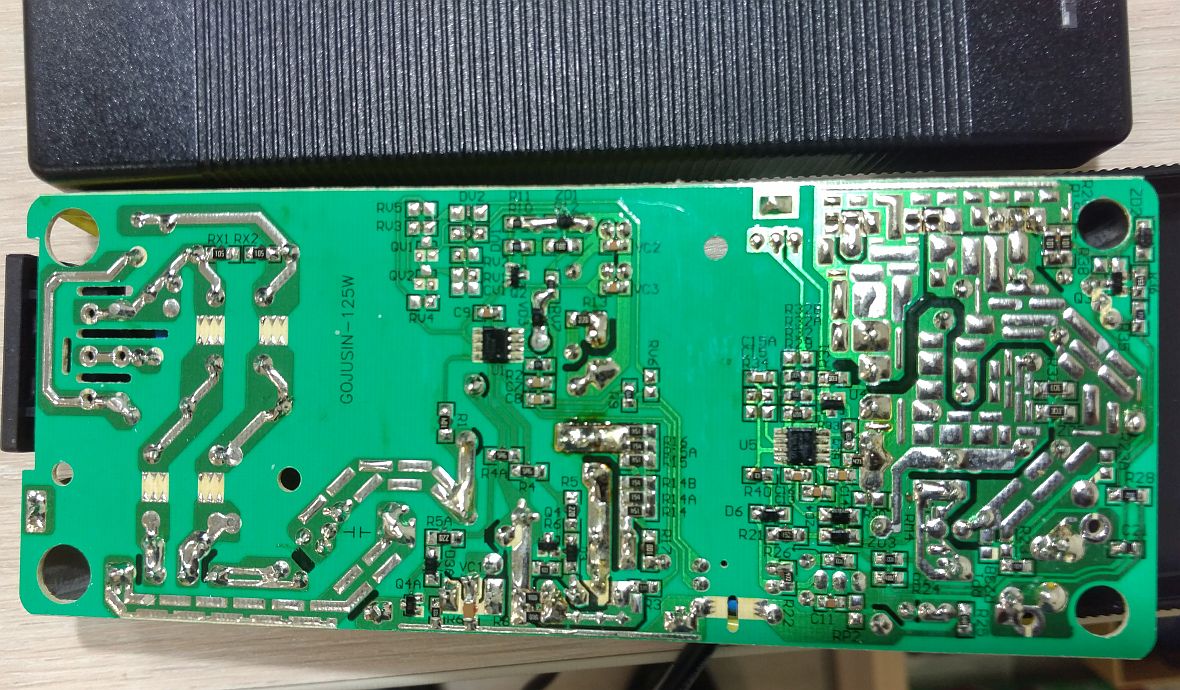

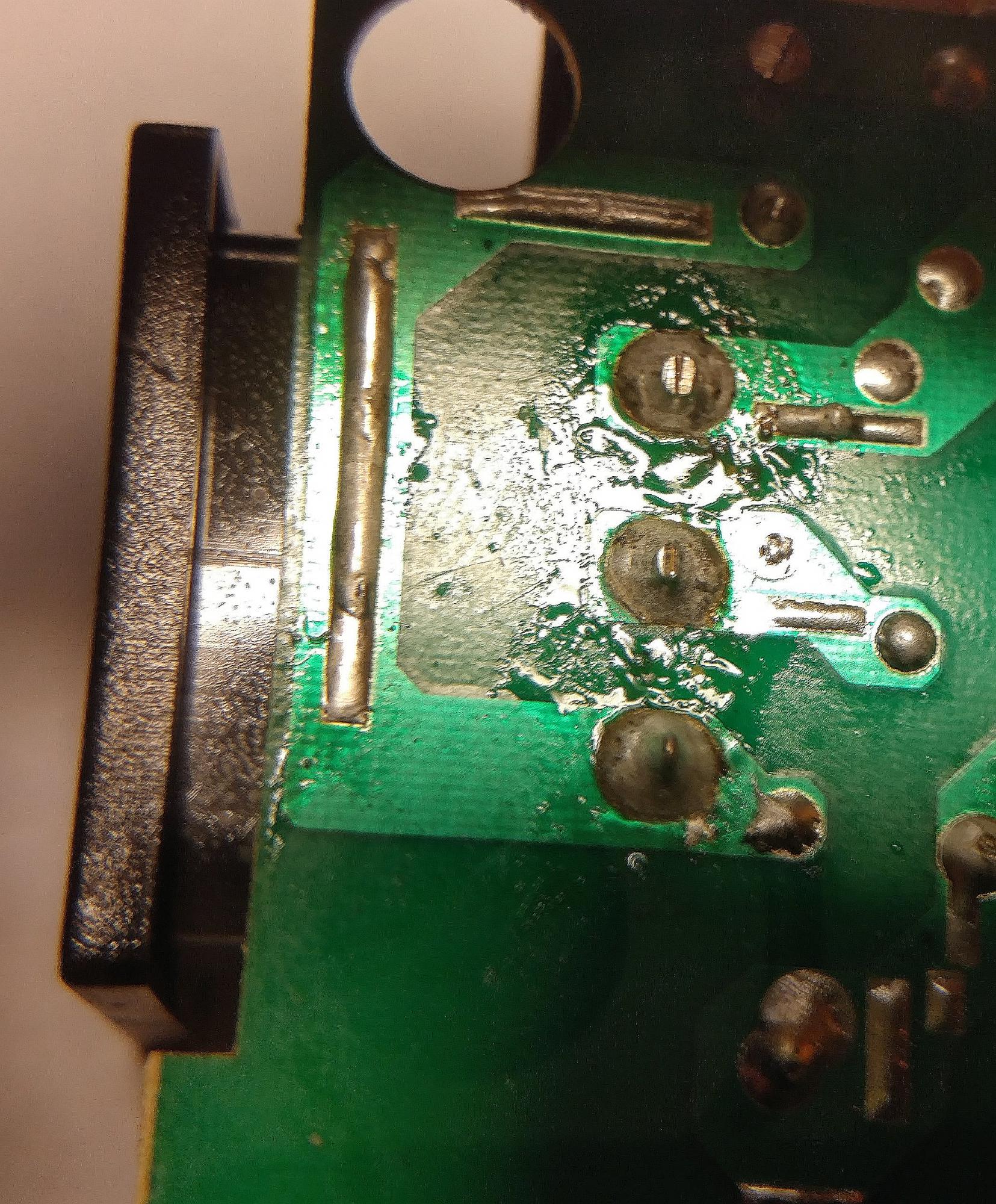

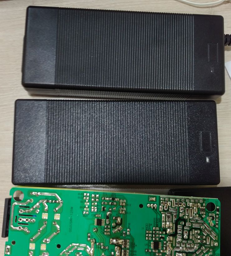

Покупка ЗУ на Али - это лотерея. Покупал два 67.2 V/2 A ЗУ, у разных продавцов. Оба рефы (после ремонта). Следы ручной пайки, не смытый флюс, замена некоторых компонентов, микросхем, и AC разъёма, в последнем случае (первый разбирать для фоток лень). И много "замазки", чтобы не свистели трансы и "электролиты". У обоих ЗУ плата ревизия 2014 года, у последнего выдрана вертикальная плата. Ну, хоть второе не перезаряжает батарею. Первое не отключалось и при 68 V на батарее (даже с выкрученной крутилкой OUT DC 68.8 V, у второго 68.0 V, крутилок нет).
И немного фоток:
KingSong KS-14D 420Wh, 943 km, KS-16S v1 840Wh 16"x2.5" mod, 11.300+ km . KS-18XL v2 1554 Wh, 8300 km+3900+ новый контроллер. S18 1110 Wh 18800+
LEE4ER

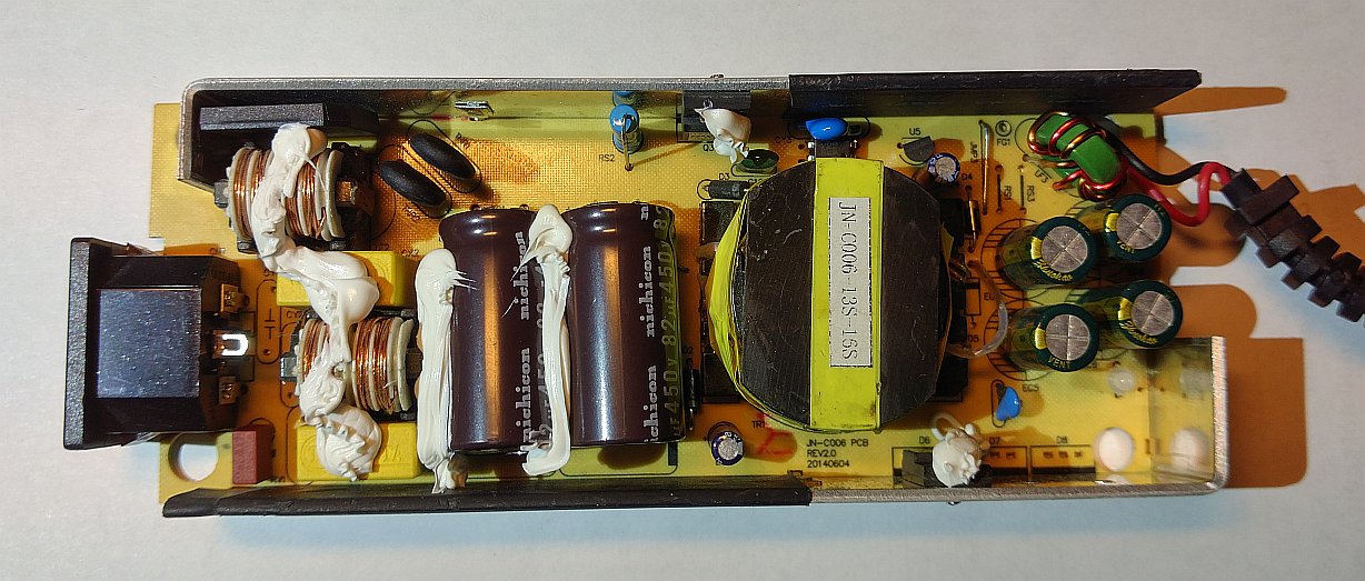

[user]kvlad65[/user], думаю это не следы ремонта, это так оно часто выглядит, т.к. часто как раз ручками и паяется))
и "замазка" не что бы что-то не гудело, а что бы не отвалилось))
kvlad65
Цитата: LEE4ER от 29 Авг. 2018 в 12:25думаю это не следы ремонта, это так оно часто выглядит, т.к. часто как раз ручками и паяется))
Ручками напаяна часть элементов. Остальные припаяны промышленной пайкой волной припоя (да, я знаю что такое технология изготовления печатных плат, в том числе, многослойных). И следы флюса не смыты только на тех элементах, которые паяли. Представь себе, на плате с полсотни элементов, и только под ножками AC разъёма, микросхемы, скорее всего, стабилизатора напряжения, и пары бескорпусных керамических резисторов или конденсаторов (не рассматривал, если честно) флюс не смыт. Обычно БП делают по похожим схемам и в таких БП бывает установлена вспомогательная вертикальная плата. Не помню, для чего она нужна, но здесь, на форуме её почему-то рекомендовали оторвать. Ну, в моём БП её явно выпаивали, и судя по следам, выпаивали феном (припой-облуду на с соседних проводниках сдуло). :) Кроме того, если изделие с завода, с ним бывает какая-никакая инструкция. Даже у китайцев. Хотя бы формальная, из пяти строк, "не разбирать, не давать детям, не грызть, в жопу не заталкивать". Здесь же, коробка без единой надписи, из белого картона. Промышленная упаковка всегда имеет штрихкод, не важно какой, QR, EAN, Code-128, даже на всякой копеечной фигне, и даже у китайцев. Иначе, как учитывать, принимать и отгружать тысячи единиц товара?
Чтобы не отвалилось, там нужно мазать всё! Мажут импульсные трансформаторы и фильтрующие "электролиты". Потому что по ним идёт переменка в несколько КГц, и если их чем-нибудь не намазать, они издают высокочастотный неприятный свист. Но намазано очень кустарно и криворуко!
Я думаю, БП был отремонтирован в гараже у дядюшки Ляо, на коленках. Бизнес у него такой. )))
Если не поленюсь, разберу как-нибудь БП, который был в комплекте с колесом, и сравню. Но скорее всего поленюсь.
LEE4ER
[user]kvlad65[/user], платы подстраивают под параметры, поэтому некоторые элементы паяют руками. Но я ничего не доказываю ;) Просто не стоит думать что такое "качество" не может быть на только что сошедших с "конвейера" устройств))
Цитата: kvlad65 от 29 Авг. 2018 в 12:56Обычно БП делают по похожим схемам и в таких БП бывает установлена вспомогательная вертикальная плата.
в таких з.у. что на фото, нет никаких плат
Цитата: kvlad65 от 29 Авг. 2018 в 12:56Кроме того, если изделие с завода, с ним бывает какая-никакая инструкция.
заказывал три или четыре штуки подобных и не было никаких инструкций. Там 100% не рефубишед
Цитата: kvlad65 от 29 Авг. 2018 в 12:56Здесь же, коробка без единой надписи, из белого картона. Промышленная упаковка всегда имеет штрихкод, не важно какой, QR, EAN, Code-128, даже на всякой копеечной фигне, и даже у китайцев. Иначе, как учитывать, принимать и отгружать тысячи единиц товара?
это ты серьезно или тролишь?)))))))))))))
Цитата: kvlad65 от 29 Авг. 2018 в 12:56Чтобы не отвалилось, там нужно мазать всё! Мажут импульсные трансформаторы и фильтрующие "электролиты".
мажут все массивные детали, в т.ч. и резьбовые соединения. И мажут их именно так как на фото. Не поленись посмотреть фотки с начала темы.
В о общем кроме того что имеются коричневые пятна флюса, все такие з.у. выглядят так же. И от производителей моноколес и просто купленные отдельно :pardon:
kvlad65
Частично согласен с твоими доводами. Таки заставил ты меня побороть лень. Раскидал комплектное ЗУ, которое с колесом.
Цитата: LEE4ER от 29 Авг. 2018 в 14:15платы подстраивают под параметры, поэтому некоторые элементы паяют руками. Но я ничего не доказываю  Просто не стоит думать что такое "качество" не может быть на только что сошедших с "конвейера" устройств))
Да, качество пайки так себе. Но следов неотмытого флюса на некоторых элементах нет. Не-ту! И пайка везде одинаковая, не видно чтобы где-то ковыряли ручным паяльником. И требуха обёрнута чёрным листом гибкого пластика (подозреваю, тефлон. у него температура возгонки 350, он не плавится) - чёрного для лучшей теплоотачи, а тефлона, чтобы полистироловый корпус невзначай не расплавить, экран для равномерного распределения тепла, так как ЗУ греется неплохо, а отдельные элементы внутри так вообще, очень хорошо.
Цитата: LEE4ER от 29 Авг. 2018 в 14:15в таких з.у. что на фото, нет никаких плат
Ты прав, таки нет. Я специально заказал ЗУ в таком же корпусе, как оригинальное, думал что мне повезёт. :) В предыдущем была.
Цитата: LEE4ER от 29 Авг. 2018 в 14:15заказывал три или четыре штуки подобных и не было никаких инструкций. Там 100% не рефубишед
Чуть выше мой пост о 67.2/5 с фоткой инструкции, я ещё поржал над ней. ) Насчёт всякой мелочи со штрихкодами, заказываю на Али очень часто. Даже какой-нибудь переходничок с microUSB на Type-C, сим адаптеры, предохранители, адресники для собак, да всё что угодно, в пакетиках 3 на 3 см идут со штрихкодом. Ну, ладно, может я чего-то не знаю и штрихкоды лепят не во всех сараях дядюшки Ляо. ))
Цитата: LEE4ER от 29 Авг. 2018 в 14:15мажут все массивные детали, в т.ч. и резьбовые соединения. И мажут их именно так как на фото
Ты прав. В оригинальном ЗУ намазюкано так же безобразно. Просто я не привык к такой культуре производства. :) Ниже фото оригинального ЗУ.

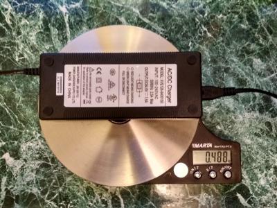

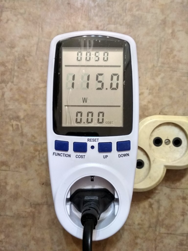

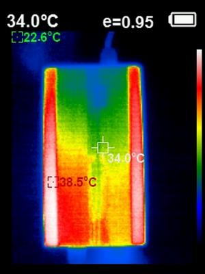

Legogo
#385

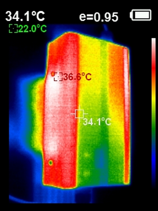

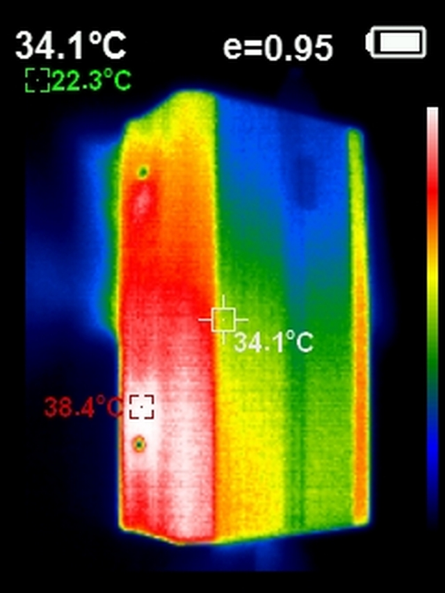

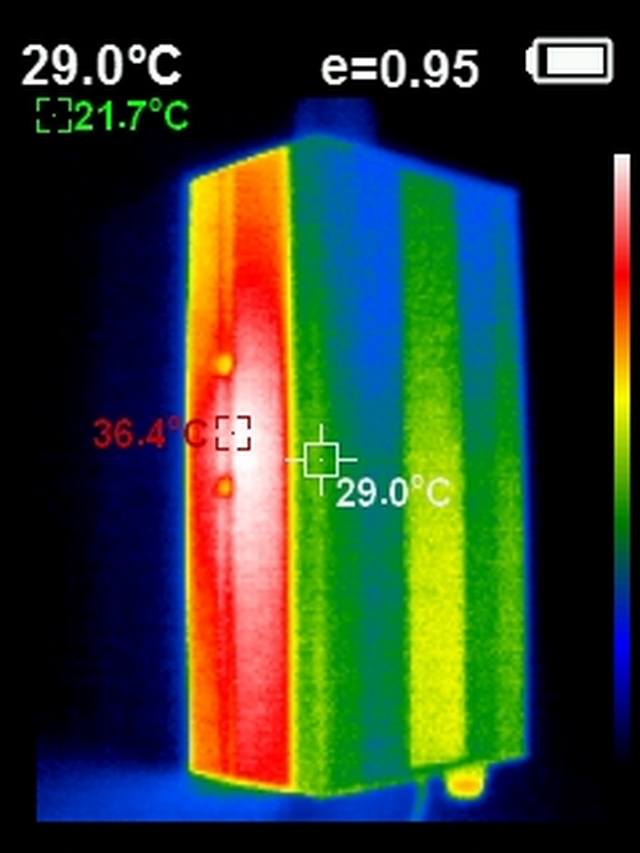

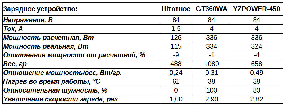

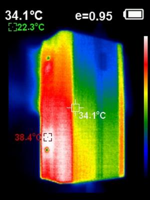

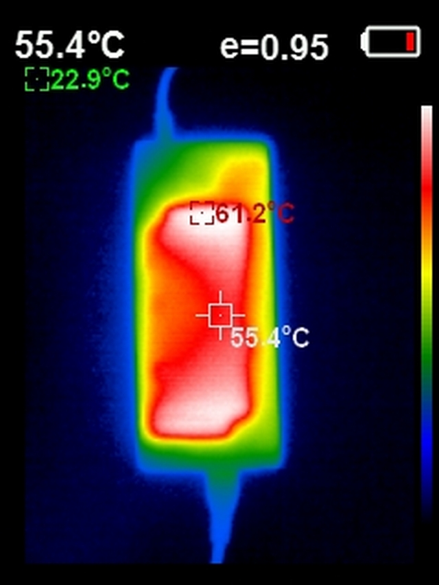

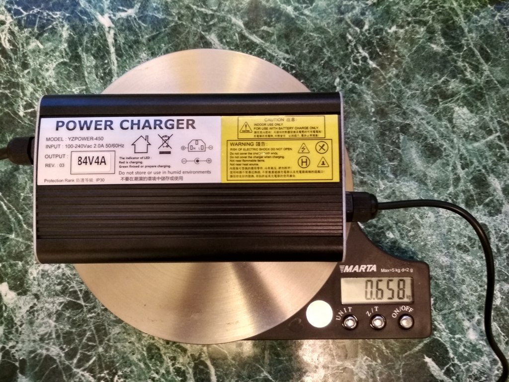

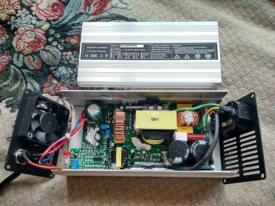

Краткий обзор зарядных устройств для KingSong KS-18L
Обнаженка и расчлененка внутри (18+)
Амперметр втыкать не буду, Михаил Денисов это уже сделал в своем обзоре.
ПЫСЫ Эти уникальные зарядки можно использовать не только с KS-18L :)
Штатная зарядка - вес
Штатная зарядка - потребление
Штатная зарядка - нагрев

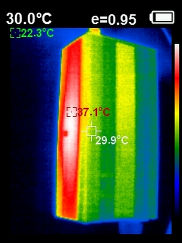

GT360WA - вес
GT360WA - потроха
GT360WA - потребление
GT360WA - нагрев сверху
GT360WA - нагрев сбоку 1
GT360WA - нагрев сбоку 2

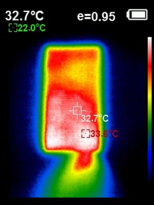

YZPOWER - вес
YZPOWER - потроха
YZPOWER - потребление
YZPOWER - нагрев сверху
YZPOWER - нагрев сбоку 1
YZPOWER - нагрев сбоку 2
YZPOWER - тепловой след :)
Выводы
Провода к колесу надо паять самим!

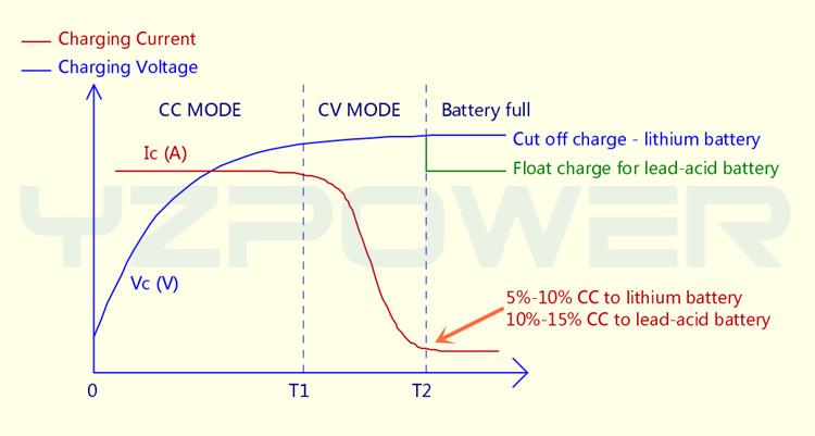

Спасибо! Однако не раскрыты два самых главных вопроса по этим «альтернативным» зарядникам:
1) Корректно ли на них отрабатывает режим CC/CV (уменьшение напряжения в начале зарядки с пропорциональным зарядке ростом в начале зарядки, и уменьшением зарядного тока в конце). Если с этим есть проблемы - заряжать оно будет, но быстро убьёт батареи)
2) Продолжает ли ЗУ подавать зарядный ток после «зеленого огня» (для продолжения балансировки батареи), или отключает зарядку полностью?

Цитата: tim716 от 03 Сен. 2018 в 10:52Спасибо! Однако не раскрыты два самых главных вопроса по этим «альтернативным» зарядникам:

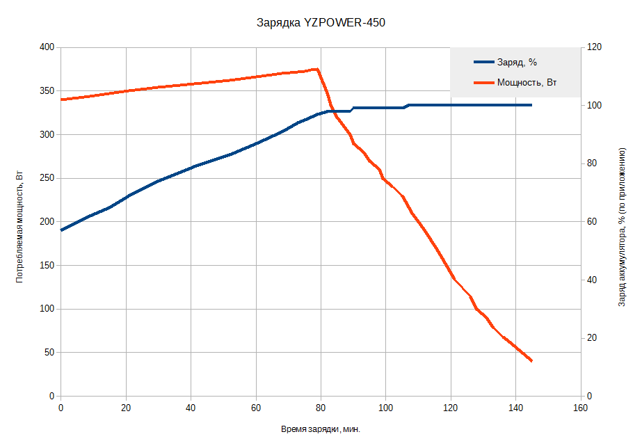

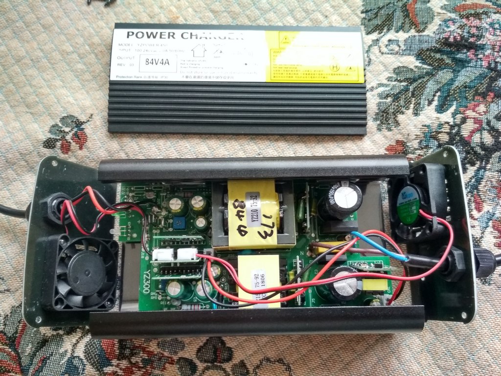

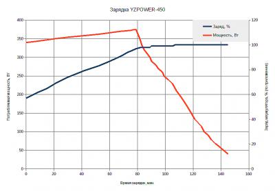

Для зарядки YZPOWER-450 (которая похоже YZPOWER-300) снял показания с ваттметра. Ток и напряжение не замерял, вроде и так понятно. Имхо так ведет себя обычная зарядка с регулятором тока = const и приоритетом ограничения верхнего напряжения (что выглядит как СС/CV). Зеленый светодиод загорелся при потребляемой мощности 114 Вт, вентилятор отрубился на 68 Ватт, в холостую зарядка потребляет 1,5 Вт.
Зарядка через YZPOWER-450 (YZPOWER-300)
Характеристика с сайта производителя YZPOWER
Еще любопытные расчеты о том, насколько достоверно показывается заряд на KS:
Батарея, Вт*ч   1036
Текущий заряд,%   57
Текущий заряд, Вт*ч   591
Расчетная дозарядка, Вт*ч   445
Измеренная дозарядка, Вт*ч   740
Измеренные данные под спойлером
Время, мин   Заряд, %   Мощность, Вт
0   57   340
9   62   344
15   65   347
21   69   350
30   74   354
41   79   358
52   83   362
60   87   366
68   91   370
73   94   372
75   95   373
77   96   374
79   97   375
82   98   348
83   98   334
85   98   320
87   98   310
89   98   300
90   99   290
93   99   280
95   99   270
98   99   260
99   99   250
102   99   240
105   99   230
107   100   217
108   100   210
110   100   200
112   100   189
116   100   167
121   100   134
126   100   114   Зеленый
128   100   100
131   100   90
133   100   78
136   100   68   Вентилятор
138   100   62
145   100   40
