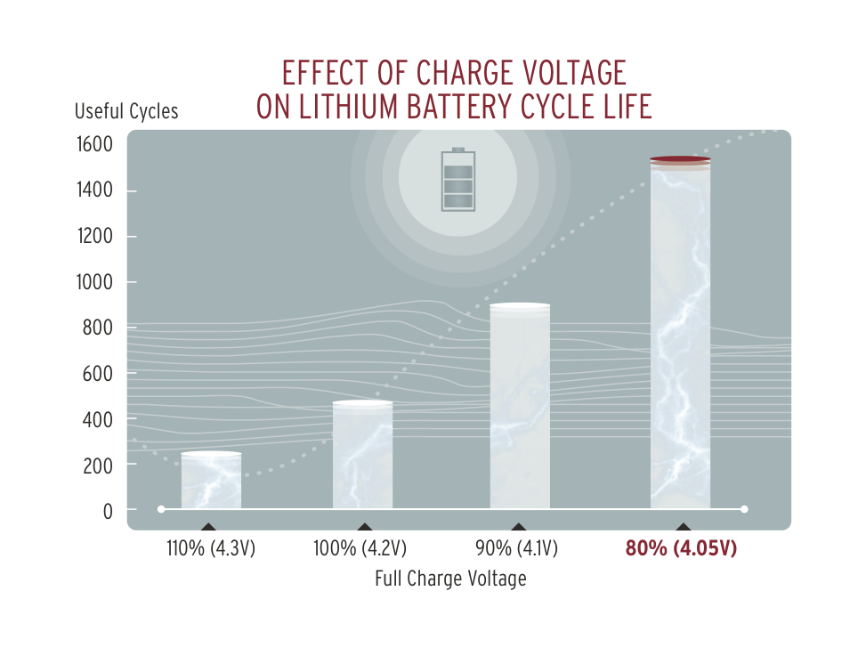

Вот, кстати, график, показывающий количество полных циклов, которые может прожить батарея, при разных уровнях заряда. Так что если длинные поездки не предвидятся, лучше все-таки щадить батарею и заряжать только до 80%.

Цитата: Чайнег от 06 Авг. 2019 в 22:09Вот, кстати, график, показывающий количество полных циклов, которые может прожить батарея, при разных уровнях заряда.
1. Хотелось бы источник, на ком основана эта картинка. Картинку можно нарисовать любую. Не утверждаю, что это не правда, но все же, хотелось бы источник.
2. В колесах мощность мотора ограничивает аккумулятор. Возможно, не во всех, но в большинстве - точно. Меньше напряжение - меньше мощность, а еще важнее то, что растет внутреннее сопротивление аккумулятора, это еще сильнее делает просадку напряжения, при пиках потребляемой мощности. Это увеличивает риск продава, снижает максималку. У меня (Inmotion V8), к примеру, эти ограничения начинают проявляться при разряде ниже 50%. Колесо раньше начинает поднимать педали, может ругаться на резкий разгон. Получается, заряжая до 80%, я уменьшаю свой пробег без ограничений почти в 2 раза (100 - 50 = 50%, 80 - 50 = 30%). В теории можно поставить более высокотоковые аккумуляторы, но они будут иметь меньшую емкость, Опять тоже на тоже. Ну или можно поставить больше аккумуляторов, но это лишний вес и объем. В общем, чудес не бывает. Если бы это был телефон, недозаряд до 80% просто уменьшает массогабаритные характеристики аккумулятора на 20%. Если же это колесо - все намного хуже.

А вот тут написано, что если разряжать только до 50% (со 100% до 50%), то тоже будет 1500 вместо 500.
Ну что, значит, заряжаем до 80%, катаемся до 50%. Первое увеличит ресурс в 3 раза, второе в 3 раза, получается 9 х 500 = 4500 циклов. Халява-а-а-а!  :laugh:  :laugh: :laugh:
https://habr.com/ru/company/mugenpower/blog/168483/
https://habr.com/ru/company/mugenpower/blog/171845/
Вопрос в метадолгии исследования, результатом которого стал ваш график. И, самое главное, какие критерии считались показателем исчерпания ресурса батареи. Вообще, последняя Литокала сможет показать на стенде 2000 циклов при токе в 0.3С, да вот только после первой сотни циклы будут становиться все короче и короче, а к двум тысячам останется процентов 10 от исходной ёмкости)

Цитата: Danger, please slow down от 07 Авг. 2019 в 12:191. Хотелось бы источник, на ком основана эта картинка. Картинку можно нарисовать любую. Не утверждаю, что это не правда, но все же, хотелось бы источник.
https://www.ebikes.ca/product-info/cycle-satiator.html

Цитата: Чайнег от 07 Авг. 2019 в 20:23https://www.ebikes.ca/product-info/cycle-satiator.html
Они очень сильно хотят чтобы зарядка за овер300 баксов успешно продавалась...
ЦитироватьНу что, значит, заряжаем до 80%, катаемся до 50%. Первое увеличит ресурс в 3 раза, второе в 3 раза, получается 9 х 500 = 4500 циклов. Халява-а-а-а!
Если это V8,  500 циклов по 30км - 15 т. км катания. С "экономией" получится 4500 циклов по 9км - 40 т. км мучений.

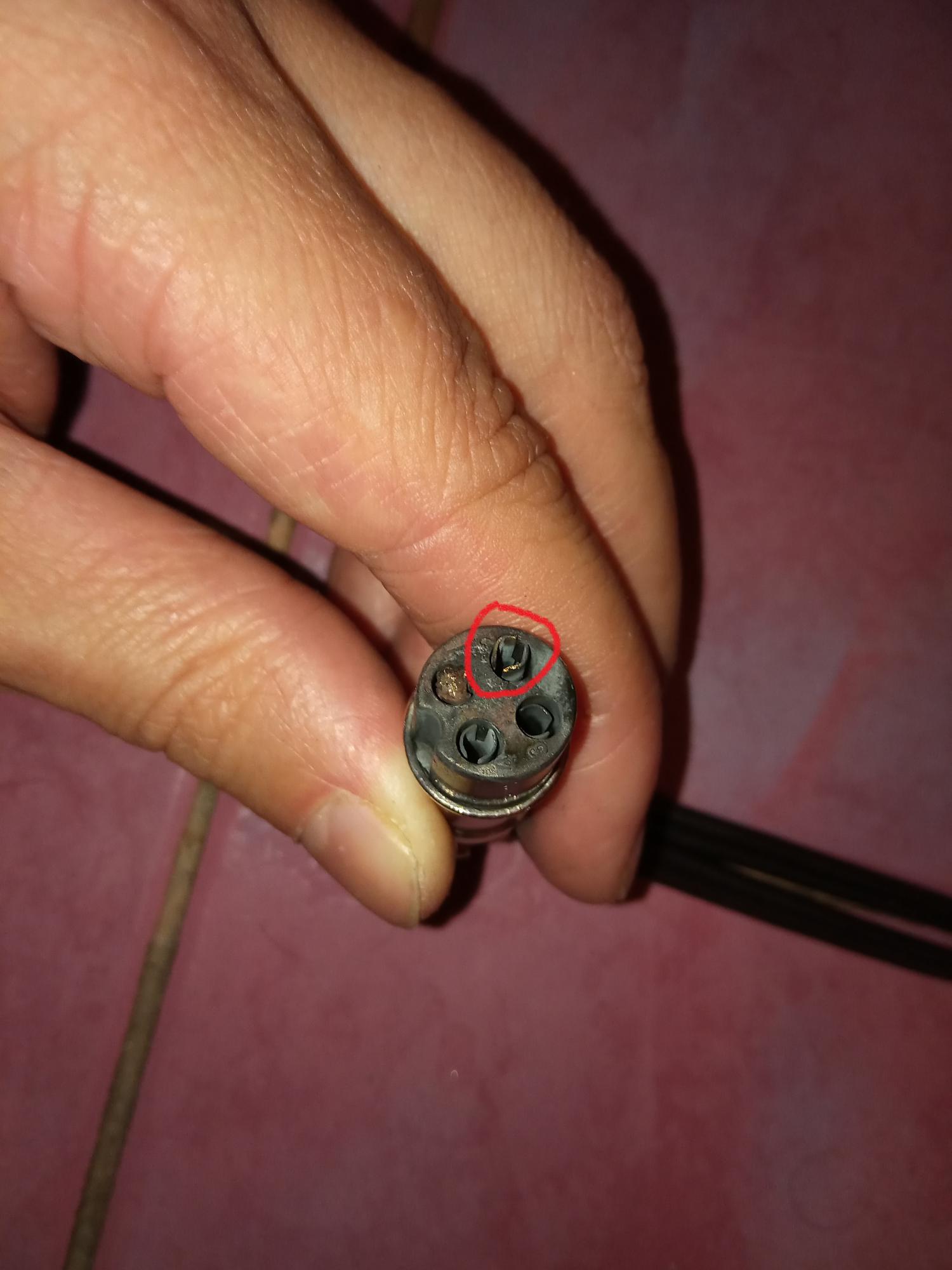

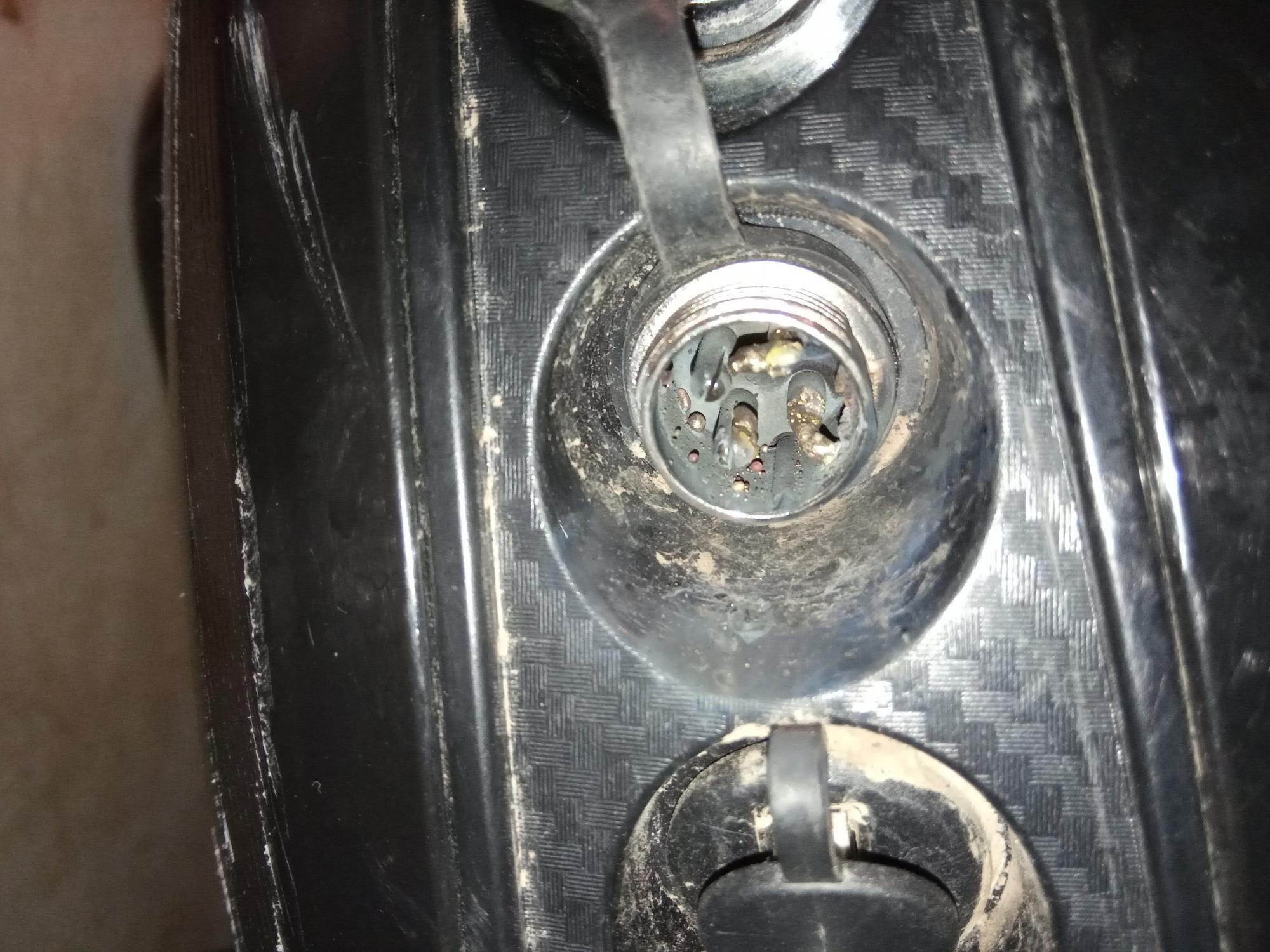

Скажите в чем может быть проблема. Спалил гнездо для зарядного устройства на своем колесе.

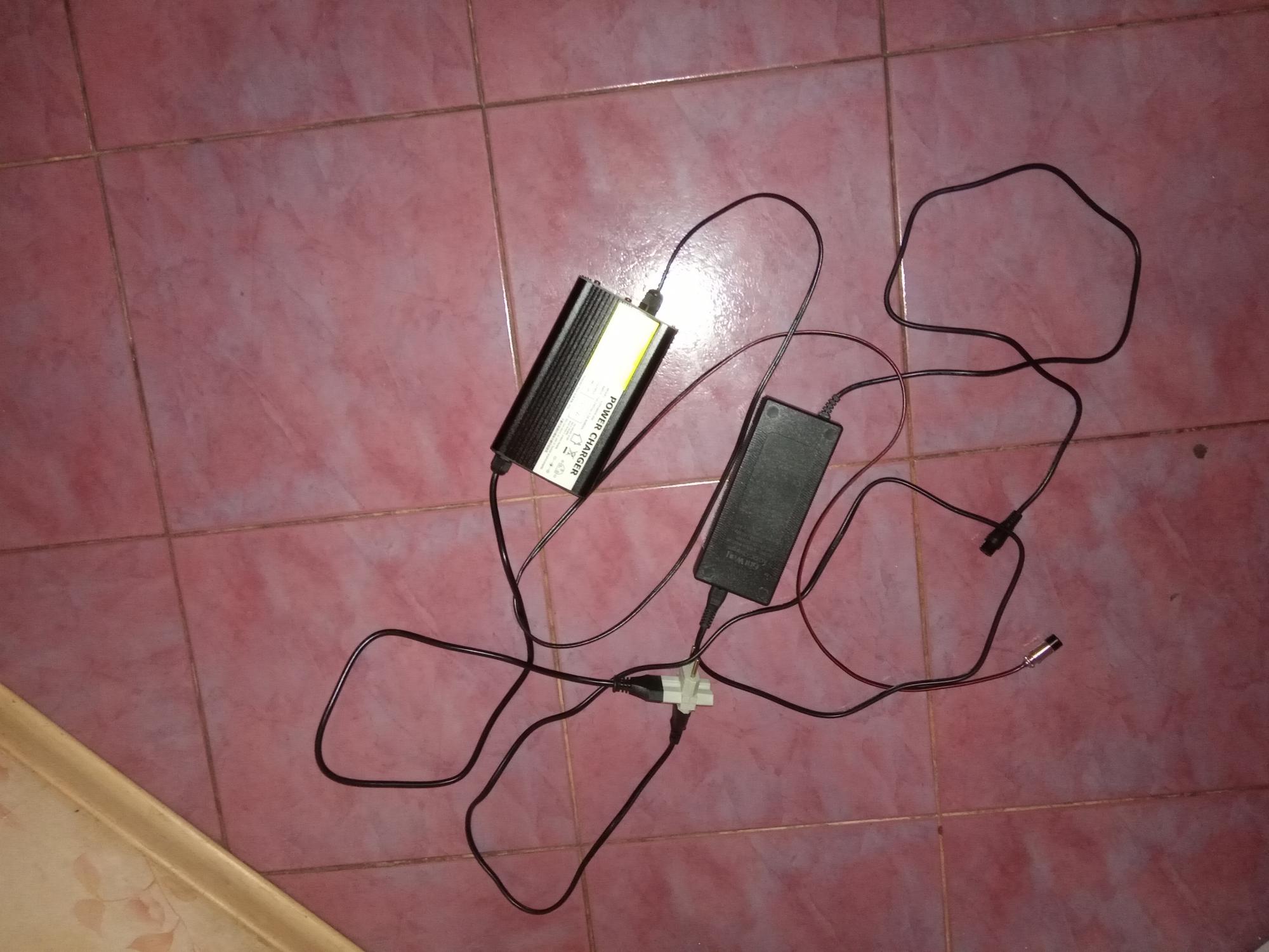

Предыстория. Есть у меня два зарядных устройства. Первое штатное
на 1,5А, которое шло изначально с колесом. Второе, на 3А, покупал на али тут: https://ru.aliexpress.com/item/32828797476.html?spm=a2g0s.9042311.0.0.530433edJVzMuQ.
Ток проверяли двумя мультиметрами. Первый мультиметр показал на штатной напряжение 83,9V на второй 83,3. Второй мультиметр показал на первой зарядке 84,7 и 84,5, соответственно, на второй.
Первым зарядным устройством заряжал постоянно, до приобретения второй зарядки, проблем не было.
Второй зарядкой заряжал только два последних раза, проблем при этом не возникало.

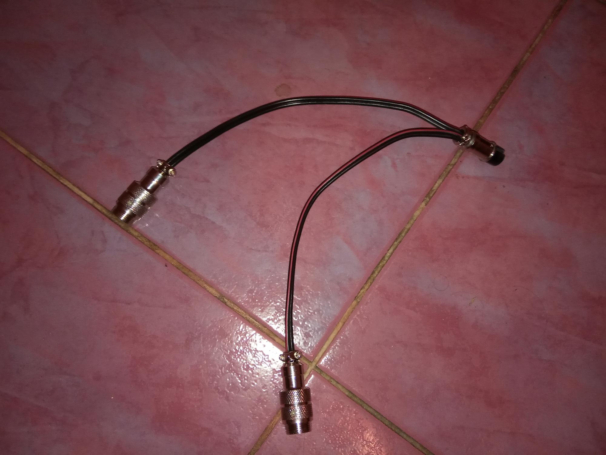

Проблема возникла когда заказал себе спаять вот такой переходник чтобы заряжать с двух зарядок в одно гнездо:
В первый же вечер я решил проверить переходник.
Для начала я соединил обе зарядки в переходник и проверил мультиметром, все работало нормально, но в колесо я естественно сразу две зарядки включать не стал. Решил для начала только одну штатную зарядку включить.
Сами зарядки перед включением все проверены мультиметром. На обоих зарядках все распаяно верно, на 1 пин "+", на второй пин "-". Я потом когда все спалил еще раз проверил все что можно.
Переходник тоже распаян верно по этой схеме. И еще раз сейчас пойду проверять. Клянусь, распаяно все верно.

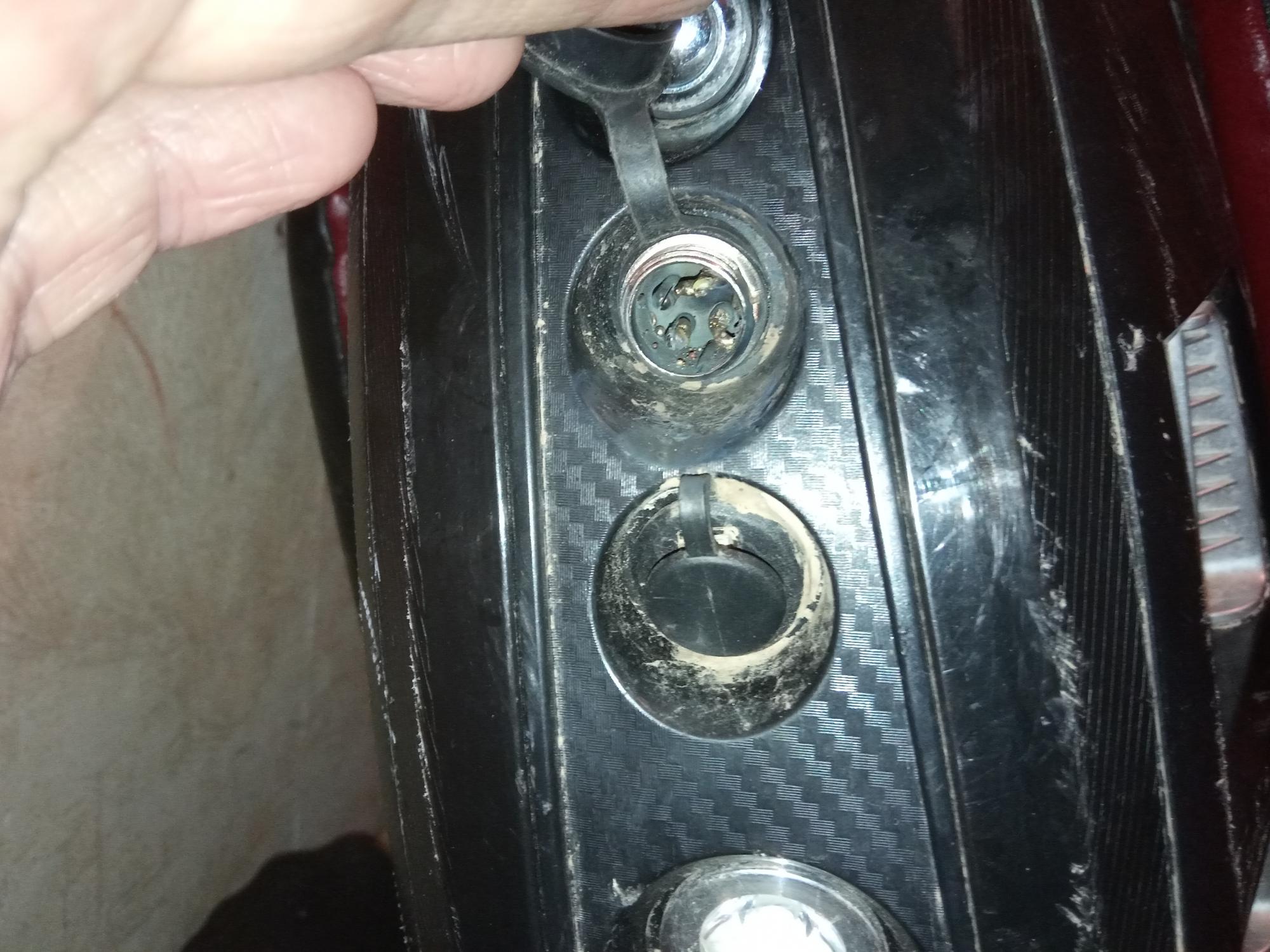

Как все было: стал включать я в гнездо колеса переходник с включенной в розетку штатной зарядкой и тут как искрануло! На фото видно что один штекер отгорел и застрял в гнезде переходника:
Из-за чего это могло случиться? Засовывал правильно, не перекрутил вход.
Это могло произойти из-за того что колесо у меня было заряжано на 90% китайской зарядкой, а я сунул в нее штатную?

[user]Danger, please slow down[/user], Плюс и минус правильные? КЗ нет?

Цитата: 718 от 08 Авг. 2019 в 22:41Плюс и минус правильные? КЗ нет?
Да, это первое что я кинулся проверять. Может виной всему выступающие металлические части в переходнике, я их выделил на фото ниже. До того как закоротило они не так сильно, но все же торчали, может я случайно задел им не тот штырь.
Я бы, кстати, не стал соединять два разных блока питания накоротко ни при каких условиях!
Ток потечёт туда, где меньше сопротивление, и если оно будет меньше у блока питания, то второй блок питания будет замкнут первым!
hal9000
Если я правильно понимаю ситуацию, зарядки для колеса - это источники тока, а не напряжения. У них внутреннее сопротивление очень большое, и их можно соединять параллельно.
К тому же, была одна зарядка подключена.
Чудес не бывает, либо не правильная разводка, либо где-то как-то КЗ.
Кстати... пины пинами, а что на корпусе? Разъема? Колеса?

Чайнег
Уверен, что именно это послужило причиной КЗ. Судя по фотке, минимальное расстояние между торчащими "тычинками" мамы практически такое же, как толщина "пестика" папы. Пестик попал в точности между "+" и "-" батареи и коротнул их. Я бы еще (помимо восстановления зарядного разъема) озаботился тщательной проверкой батареи - не аукнулось ли ей от этого КЗ.
