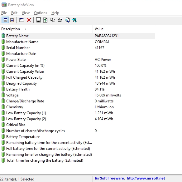

hal9000
Цитата: Чайнег от 02 Авг. 2019 в 09:48гораздо быстрее жизнь сжирается зарядками до 100%
Расскажите это батареям ноутбуков, которые годами находятся в состоянии 100% зарядки, и при этом неплохо себя чувствуют  :-)
А вот в разряженном состоянии li-ion находятся весьма не любит.
Кроме того, если я правильно понимаю, балансировка наших длинных батарей производится в конце зарядки.
Inmotion V8 4582 км > Kingsong 18L 6500+ км...
B08AH
Зарядка с ограничением на 90% имеет смысл только один - если ты живешь "на горе". Т.е. выйдя из дома надо спускаться по склону. При 100% колесо не даст ехать с горы, будет нещадно задирать педали и орать про перезаряд. Вот этот перезаряд наверное может "убивать" батарею, но не сам факт зарядки до 100.
Чайнег
Цитата: hal9000 от 02 Авг. 2019 в 11:45Расскажите это батареям ноутбуков, которые годами находятся в состоянии 100% зарядки, и при этом неплохо себя чувствуют
Возможно, их "100%" - это не 4.2В на ячейку, а меньше, 4.15 или даже 4.1? Такая же ситуация с ячейками в батареях для электроинструмента - на 4.15В зарядка прекращается, если была начата с напряжения менее 4.1В, а если в зарядку вставить 4.1В, то она и не заряжается выше. Все это делается для увеличения продолжительности жизни.
hal9000
Цитата: Чайнег от 02 Авг. 2019 в 12:19Возможно, их "100%" - это не 4.2В на ячейку, а меньше, 4.15 или даже 4.1?
Попробую у себя на ноуте померить...
А еще насчет циклов... для Inmotion V8 считали 500 циклов - это пробег 15000 км. Стоит ли экономить, теряя часть емкости, заморачиваться?
Хотя, если есть функция "90%" на зарядке... но вопрос с балансировкой все равно открытый...

hal9000
Цитата: hal9000 от 02 Авг. 2019 в 12:43Попробую у себя на ноуте померить...
Если датчики не врут, у меня до упора заряжается: 16.869 / 4 = 4.217 вольт. Батареи года 2, пишет здоровье 84.1%.
