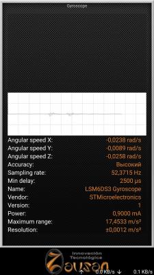

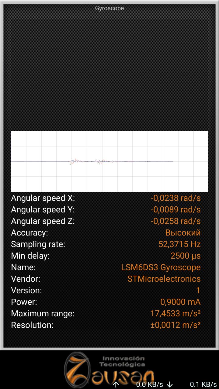

kvlad65
Цитата: hal9000 от 26 Янв. 2021 в 16:26У колеса есть гироскоп, он десятки раз в секунду в реальном времени просчитывает довольно сложные алгоритмы для удержания горизонта.
Гироскоп колеса чем-то отличается от гироскопа в любом смартфоне? И много потребляет гироскоп в смартфоне? Я посмотрел. 0.9 mA при 4 V на батарее (не факт что он не питается каким-нибудь напряжением 1.5 V). Пусть их будет два, пусть ещё будет пара акселерометров, всё равно, это потребление ни о чём. На нагрев проводов уйдёт больше.

hal9000
Цитата: kvlad65 от 26 Янв. 2021 в 18:06Гироскоп колеса чем-то отличается от гироскопа в любом смартфоне? И много потребляет гироскоп в смартфоне? Я посмотрел. 0.9 mA при 4 V на батарее (не факт что он не питается каким-нибудь напряжением 1.5 V). Пусть их будет два, пусть ещё будет пара акселерометров, всё равно, это потребление ни о чём. На нагрев проводов уйдёт больше.
Вы не поняли, что я написал. Видимо, плохо написал. Попробую еще раз.
Гироскоп потребляет, конечно, ничтожно.
Но... В процессе движения колеса необходимо считывать его, считывать датчики холла, рассчитывать управляющие воздействия. Там полно всякой математики, и все эти действия нужно делать десятки раз в секунду. Колесо на скорости у 18L делает 7-8 оборотов в секунду, на один оборот только от датчиков холла идут десятки импульсов. Это сотни в секунду. Все это нужно обработать, просчитать, и быстро, без тормозов и задержек, в реальном времени. Это требует определенной вычислительной мощности. И достаточно мощного процессора, с соответствующей тактовой частотой и энергопотреблением.
В контроллере же велосипеда ничего этого делать не нужно. Там, скорее всего, какого-нибудь простенького pic-контроллера хватит, который потребляет милливаты. Требования к вычислительным ресурсам совсем другие. Там, конечно, тоже датчики холла могут быть, но там не нужно поддерживать горизонт, математика там простейшая.

kvlad65
Цитата: Kandibober от 29 Янв. 2021 в 10:16ак интересно, и какой же тип гироскопов из перечисленных тобой стоит в наших колесах?
Да наверняка что-то похожее, что ставят в смартфонах. У меня в смартфоне такой.
Вот здесь небольшой ликбез. В конце концов, есть Гугл, есть Педивикия.

Kandibober
Все понял. Был неправ.Малехо отстал от жизни...  :wf:
