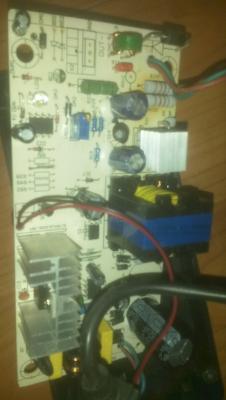

Цитата: Keefa от 28 Нояб. 2019 в 23:41Понятно теперь почему экодрифт не дает гарантию на блоки питания.
Экодрифт здесь ни при чём. На блоки питания у всех продавцов гарантия не более полугода, или вообще, не более двух недель, для соблюдения ЗоЗПП - время, за которое сложно ушатать исправный БП, при неправильной эксплуатации.
Цитата: Keefa от 28 Нояб. 2019 в 23:41Так же хотел написать, но забыл как это называется )))
"Копроэкономика". Погуглите. Есть интересный пост в ЖЖ, который так называется. Только китайцы здесь ни при чём. Я не уверен в том, что они вообще думают о запланированном устаревании. Скорее всего, безалаберность и экономия на промежуточных операциях - "И так сойдёт". Условно говоря, экономия времени на промывке флюса позволяет сборщику собрать больше блоков питания и заработать больше денег. Он знает, что на производстве экономят, что промежуточного выходного контроля нет, что в лучшем случае проверят один из сотни готовый БП на соответствие выходному напряжению, без разборки и контроля качества монтажа ЭРЭ и отмывки платы.

Цитата: kvlad65 от 29 Нояб. 2019 в 11:29Условно говоря, экономия времени на промывке флюса позволяет сборщику собрать больше блоков питания
Ну, вообще-то это экономия не на промывке, а просто не правильный тип флюса взяли для такой операции. Обычная канифоль или ее раствор тут были бы намного более к месту. Она без смывки не окисляет, а наоборот, немного защищает пайку.

Цитата: hal9000 от 29 Нояб. 2019 в 12:31Ну, вообще-то это экономия не на промывке, а просто не правильный тип флюса взяли для такой операции. Обычная канифоль или ее раствор тут были бы намного более к месту
Какой был, такой взяли! )) Говорю же, ключевое слово - "разгильдяйство". О коррозионных свойствах просто никто не подумал. Состав флюса может не подходить для ТП. Одно дело, например, ручная пайка, и совсем другое - пайка волной припоя.

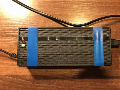

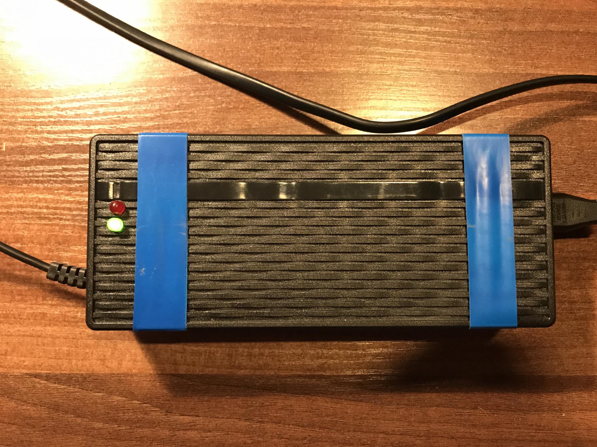

Цитата: Kandibober от 29 Нояб. 2019 в 09:32
Светодиод можно выпаять из зарядки для телефона с юсби коннектором и огоньками - у меня уже штуки 3 таких сдохло.
Плату промыл спиртом, подозрительные места пропаял. Что заметил, печатные проводники очень хрупкие, только начинаешь пропаивать, тут же отваливаются. Вместо двухцветного светодиода поставил два одноцветных, так стало даже лучше, родной индикатор было очень плохо видно.
Ну и синяя изолента, что бы все было по феншую.
