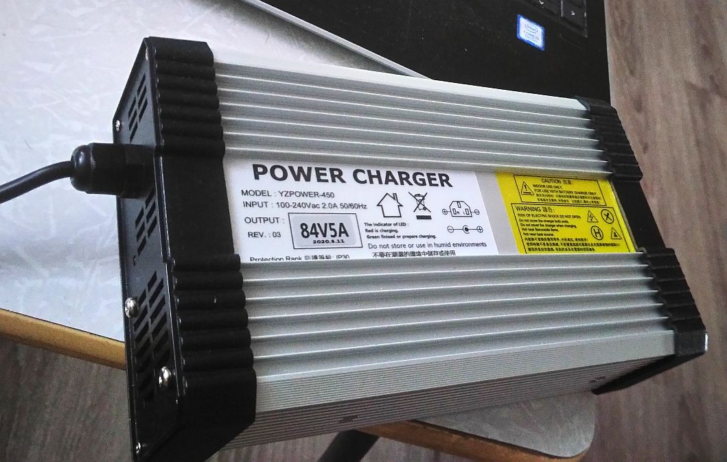

У меня практически такая же зарядка, с теми же характеристиками, хоть и модель другая.
Вполне очевидно, что есть некий OEM производитель, назовём его "A", который производит эти зарядники. И есть некоторое количество компаний, заказывающих производство этих ЗУ у компании А. Назовём их B, C, D, и так далее. Если заказать у OEM определённое количество единиц товара, то производитель налепит на него любой логотип, любое название, и любую модель. Поэтому, независимо то того, как называется модель ЗУ, B-1234, C-4321, или D-1423, по сути это одна та же модель, которую производит завод "A". Практика в Китае очень распространена, это заметно по товарам на Али.
Что могу сказать о зарядке. У меня есть несколько замечаний, в остальном зарядка как зарядка, ничего особенного:
1. Сила тока заряда почти соответствует заявленной. Контроллер показывает 4.6-4.7 А (здесь может быть как погрешность показаний контроллера, так и небольшое занижение выходного тока, относительно заявленных, а может быть и то, и другое).
2. Вентиляторы противно зажужжали через пару месяцев - сначала один, затем другой (заряжал раз 5, не больше, остальное штатным).  Вентиляторы не являются дефицитом, на Али их много, цена 2 шт. с отслеживаемой Aliexpress Saver shipping доставкой, в РФ 250-350 руб. Нужна модель с напряжением DC 12 V, размеры 40x10 или 40x9, разъём XH2.54 2 pin. При заказе может не повезти - можно купить удачный, а можно шумный (если кому интересно, конкретно этот оказался тихим). В любом случае, к кулерам нужно относиться как к расходникам, рано или поздно придётся менять или сверлить пластик с противоположной от ротора стороны (они, как правило неразборные и смазка решает проблему ненадолго, из-за износа подшипника скольжения). При замене паять ничего не нужно, кулер с разъёмом.
3. В конструкции есть заметный баг. Китайские инженеры посчитали правильным устанавливать кулеры один на вдув, другой на выдув (что вроде логично). При этом, ротор одного из кулеров оказывается вплотную к декоративной решётке корпуса и во время работы этот кулер издаёт противный свист, я бы даже сказал вой. Я сначала подумал, что неправильно установил кулеры, уж очень громко работало ЗУ после замены. Но посмотрев в описании товара на картинку ЗУ в разобранном виде, убедился в том, что собрал "как было". Всем, у кого есть подобная проблема: переверните один из кулеров ротором внутрь. В этом случае оба кулера работают на выдув, но с каждой стороны ЗУ есть решётки, где нет кулера и через них прекрасно засасывает воздух.  Для этого необходимо выкрутить 4 "маленьких" самореза с торца, где кулер установлен ротором наружу (через жалюзи не видно блестящей липучки с наименованием производителя, модели, и напряжения). Затем выкручиваем 2 самореза, которые крепят кулер к крышке, переворачиваем кулер ротором внутрь, собираем в обратной последовательности, и радуемся тому, что ЗУ стало работать заметно тише. Этот лайфхак, возможно, будет полезен всем, у кого подобное ЗУ с двумя кулерами, и кто недоволен шумностью его работы.

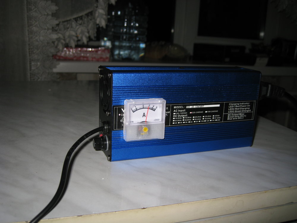

Прикрутил амперметр на зарядку. Стоит 160 руб в чипе и дипе, на 5 А. Никакого питания не нужно.
Он без шунта, шунт сделал из подвернувшейся под руку пружинки. Думаю, можно и из тонкой скрепки сделать. Если интересно - напишу методику калибровки, ничего сложного.
Внутри торчит не сильно, можно и такой же вольтметр при желании разместить.
Недорого, просто, очень наглядно, видно издалека.

[user]hal9000[/user], есть куча дешевых ваттметров, намного функциональнее

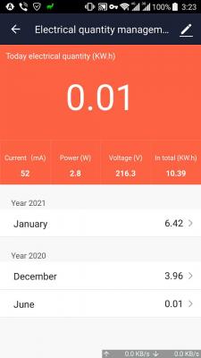

Если выбирать между кучей дешёвых Ваттметров и WI-FI розеткой с измерением и регистрацией тока, напряжения, мощности, работы, то я бы выбрал розетку. Стоить будет  конечно дороже чем амперметр, но примерно столько же, сколько Ваттметр на Али, из минусов - не меряет Косинус Фи. Из плюсов - управление включением и выключением со смартфона, бесконечное количество таймеров включения и выключения, коммутация до 16 A (не проверял, но релюшки клацают громко), и сохранение энергопотребления по дням, месяцам и годам. Пользуюсь где-то год. Ваттметр тоже есть, но заброшен.

Они дороже и бесполезны для меня. Вообще, я не хочу спорить что лучше или хуже. Мне нужна была недорогая встраиваемая индикация тока в зарядное устройство, без дополнтельного питания.  Наглядная, видимая издалека, Аналоговая, без непонятного мелькания цифр. Я нашел что мне нужно, сделал, поделился. Если есть вопросы - отвечу на них.

[user]kvlad65[/user], розетка показывает напряжение и ток в самой розетке, для зу важно контролировать эти показания на выходе. Поэтому она не заменит ваттметр. Так например по падению тока в конце заряда можно судить о здоровье аккумулятора. Те если ток в момент отключения зу не был близок к нулю, значит бмс рубанула цепь и есть разбалансировка

И ток заряда она не покажет никак, даже примерно.
[user]Surf_el[/user] имеет ввиду ваттметры, включаемые между зарядкой и аккумулятором. Я с ними дело не имел, но читал описание. Они измеряют и ток, и напряжение. Ну и могут интегрировать это, вычисляя, сколько ампер-часов и ватт-часов залилось в аккумулятор.
Наверное, могут быть полезными, что бы узнать реальную емкость аккума, например, при покупке б/у. Но для этого надо разредить его полностью, что в обычной эксплуатации на колесе бывает исключительно редко.
