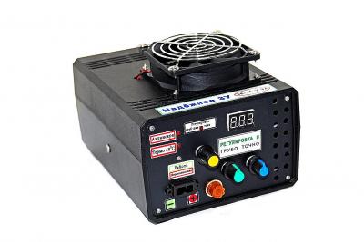

djbob2000
Вентилятор сзади бы прикрутить, сверху он странно смотрится.
alpatov
Увы! Транзисторы охлаждать мне вообще не надо, они без охлаждения 35 градусов при 650 Вт. А вот транс нужно, он до 600 Вт не греется, а с выше греется, поэтому вентилятор и стоит сверху.
на днях поеду в Россию, если удастся купить сердечник 44 -46, то я вентилятор вообще ставить не буду.

ЗУ на 600Вт без вентилятора?
Не бывает такого.  :kidding:
alpatov
Поверьте, бывает!!! Я вам уже на видео тесте продемонстрировал нагрев транзисторов. Я могу расширить плату под 49 сердечник 1000 вт, и снимать 700 вт без вентилятора. Это называется запас мощности.
Я это видео не смотрел, но это было с легким косвенным обдувом, насколько я понимаю.
Тут такое дело, если охлаждение пассивное, то нужна масса, как у утюга.
Иначе, в замкнутом корпусе из жести,  даже 35 градусов быстро превратятся в 135.  :ah:
alpatov
Как освобожусь от заказов соберу такое ЗУ и продемонстрирую. Будет оно на 1000 Вт расчетное, снимать будем 700 Вт. Корпус с перфорацией, замкнутого пространства не будет.  Без обдува лучше всего ставить игольчатый радиатор, и будет работать долго и счастливо.
