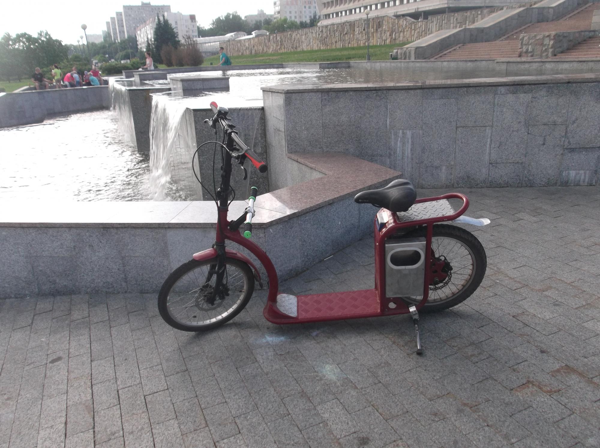

но ,лично мне - вот такие "самокаты" больше нравятся.  Он тёплый, и с ним можно поговорить, по душам. ;-D
PS//
Покатался на "сигвее" - не понял вообще, для чего ЭТО.
Еще дали прокатиться на 3-х килоВатнике. Да, двухподвес, адские  "газовые" амортизаторы с большим ходом , ну Реальный кроссач (был у меня Сузуки такой)
Но для чего бутафорские педали с одной ведушей звездой? Так и не обьяснили внятно. Детский лепет про то чтобы наколоть ментов...."дедцкий сад". Будет резонансное ДПТ , дадут команду "фас" - и всех придушат за три дня.
День закончился грустно - сосед рассказал что вот на соседней улице "лёг в гроб" очередной байкер. Банальная история - обьезжал машину на ходу, а она начала поворот. Машина в городе редко быстро ездит(средняя по Москве - 22 км час- так сказали в "Авто-радио". Падение...это ладно, есть зашиты всякие, а вот скольжение по асфальту в городе долгим не бывает - столбы, ограждения, высокие паребрики итд.

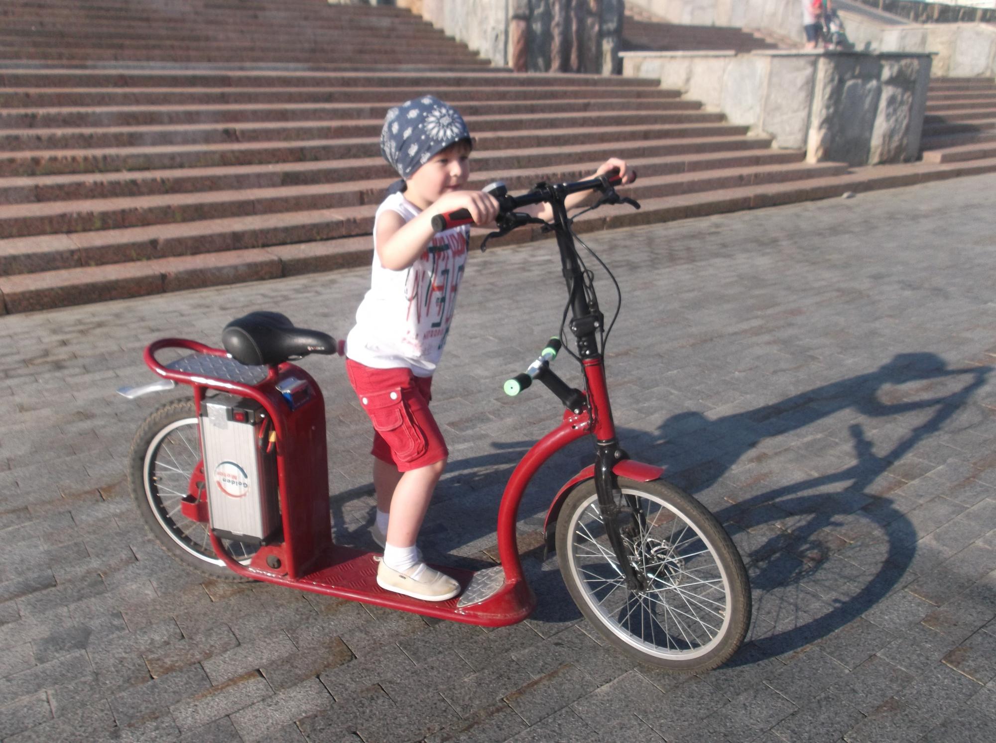

Интересный агрегат и название я считаю подходящим!
Интересует меня цена вашей рамы,с возможностью установки 2х кирпечей на 20а\ч
Возможно ли сделать заднюю подвеску? И сколько это будет стоить?)
Б.Э.Ш Электро.
Пробег-2000км
72v 20s7p lion
Видео самоката

(Next наконец покрасили, надо свинтить всё вместе)
