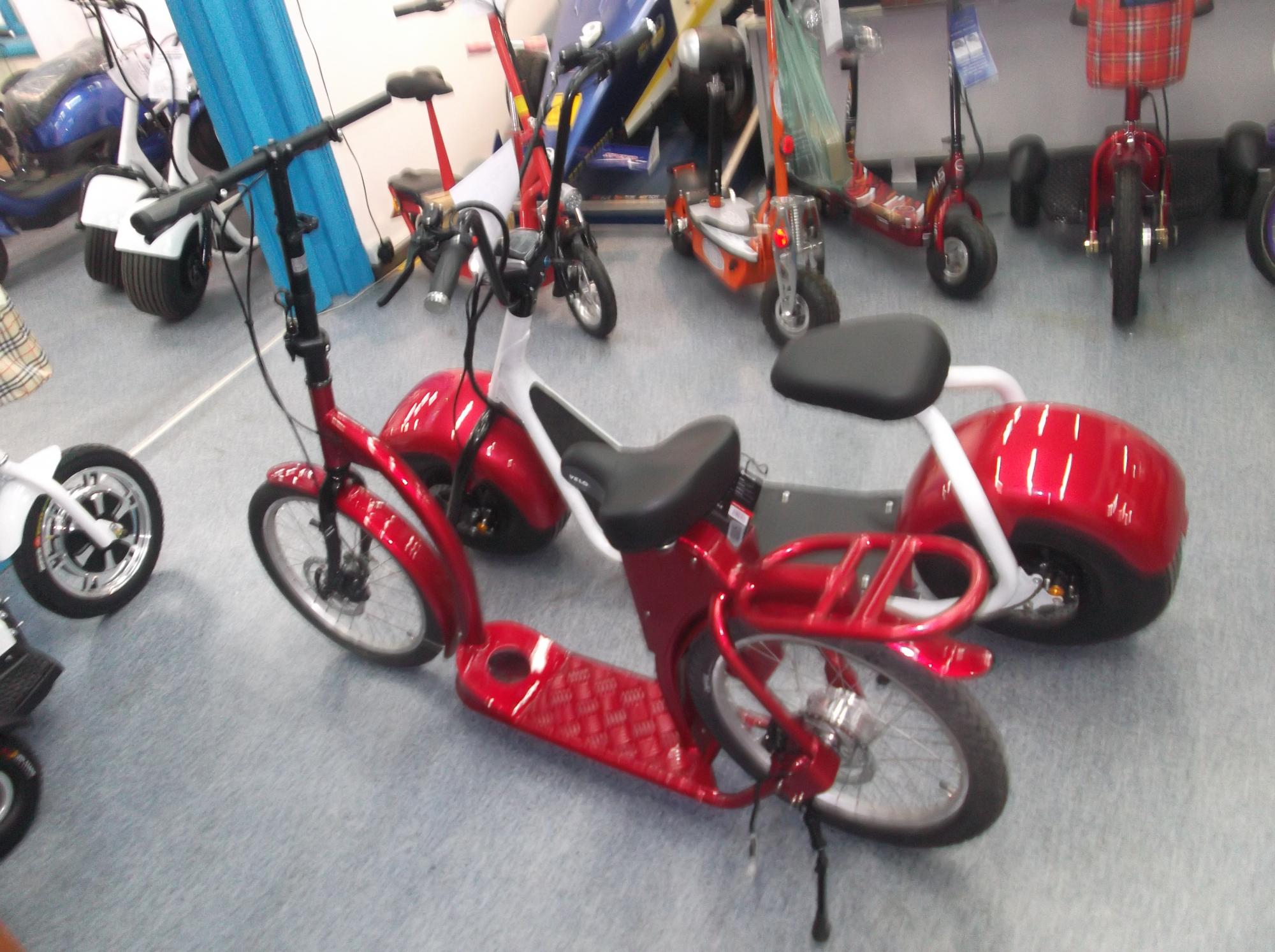

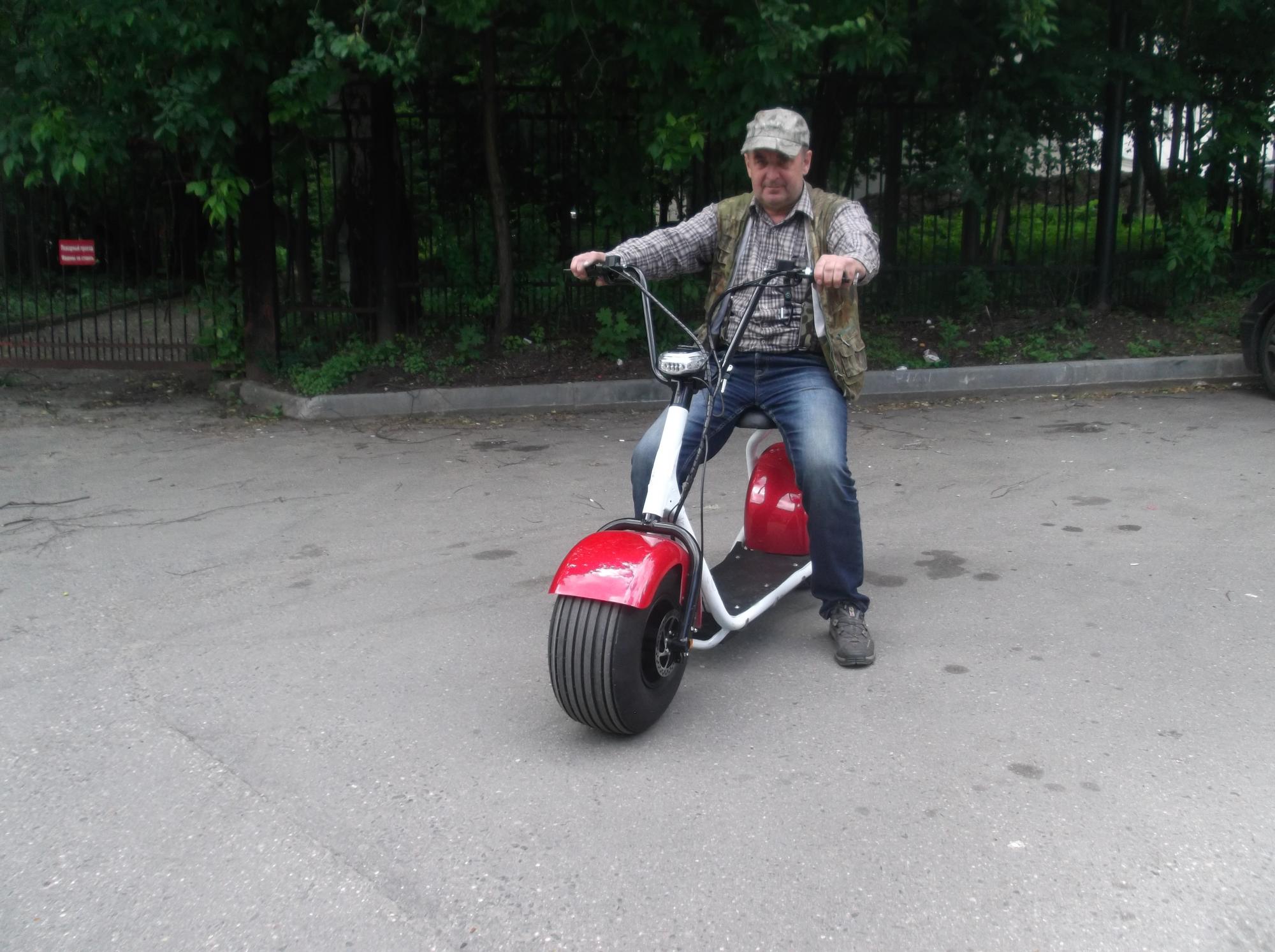

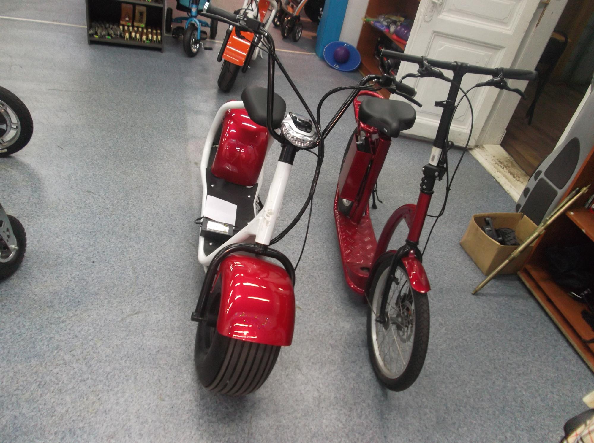

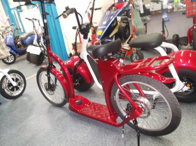

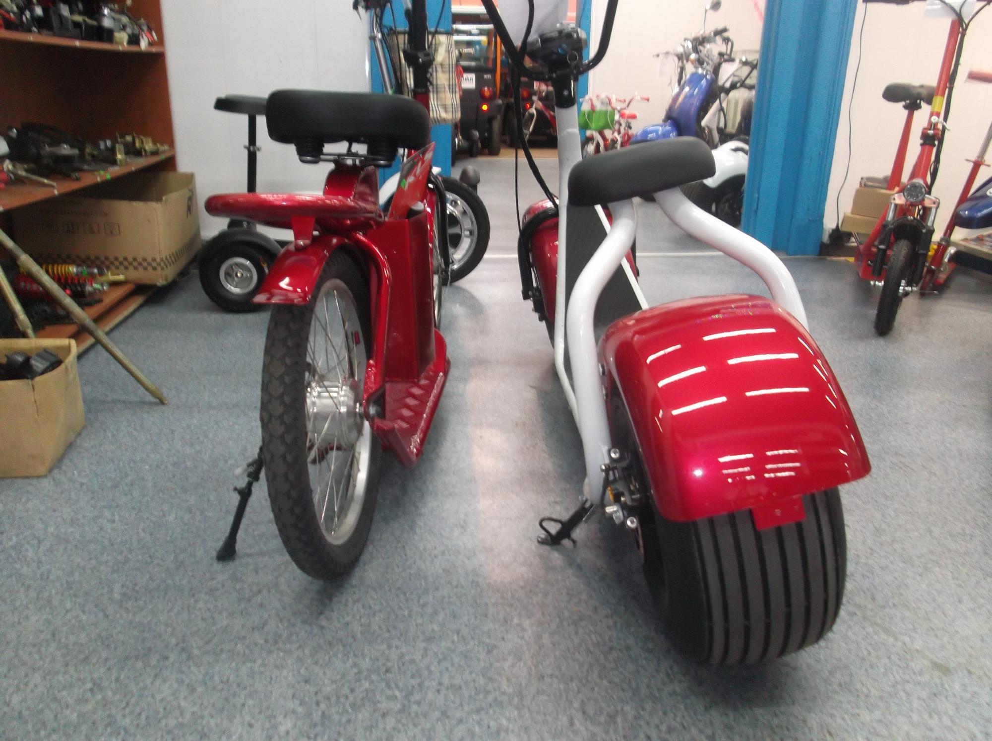

в маскву приехали "нескрузеры" - кетайская копия Скрузера (немецкий вроде?)
Имел возможность потрогать Их руками и покататься.
Мне было интересно лично для себя -  сравнить со своей "самаделкой", подсмотреть удачные конструкторские и технологические решения, понять свои косяки и чужие.(технический шпионаж - кетайцам всё можно а нам что нельзя? :bw:)
Это нужно для  Доводки нашего "Сверчка".
Есть  много фоток.
Вот только есть сомнения , если их опубликовать   то начнётся  обычный "срач" с торгашами?  :bw: :bw: :bw:
С другой стороны - всё же стоит на витрине и каждый может своими глазами и руками всё посмотреть.
Я всё показал Продавцу на "неоднозные" места в аппарате  - он сказал, а  за эти"капейки" и так всё зашибись.
Или просто фотки показать - без комментов ???? :bw: :bw: :bw:

дядя Вася
Покатался, всё посмотрел померял. Все выводы для себя сделал.
Кому интересно - езжайте смотрите и катайтесь.
Это пересечение Можайки с Рублёвкой.
Сложно - может каждый "чудак", а ты попробуй сделать просто...:-))

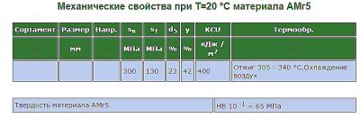

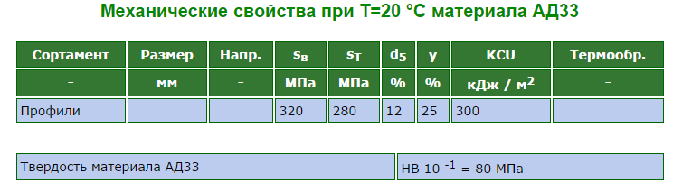

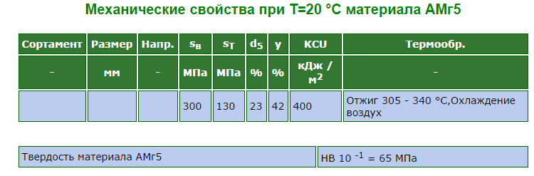

[user]дядя Вася[/user], вот из ваших ссылок таблицы выдернул. Они мутные, не понятно для какого состояния приведены, но тем не менее.
sв   - Предел кратковременной прочности , [МПа]
sT   - Предел пропорциональности (предел текучести для остаточной деформации), [МПа]
d5   - Относительное удлинение при разрыве , [ % ]
y   - Относительное сужение , [ % ]
KCU   - Ударная вязкость , [ кДж / м2]
HB   - Твердость по Бринеллю , [МПа]
И тут хорошая обзорная статья, которая дает понимание, что и для чего. АМГ относится к  5ХХХ серии(добавка магний), АД сплавы к 6ХХХ (магний-кремний). Нюансы конечно в мелочах, и возможно АД33 не является прямым аналогом 6061,  просто максимально близкий. Я не утверждаю, что АМГ плох, просто вот так сложилось, что имея выбор в сплавах и технологиях выбирают для рам сплав 6061 и в последнее время еще 7ХХХ серия тоже идет на рамы.
http://alum-center.ru/aluminium/alloys.html
дядя Вася
я много раз обьяснил - почему работаю с Амг, и по мехсвойствам он НЕ уступает 6061 (если это аналог АД-33)

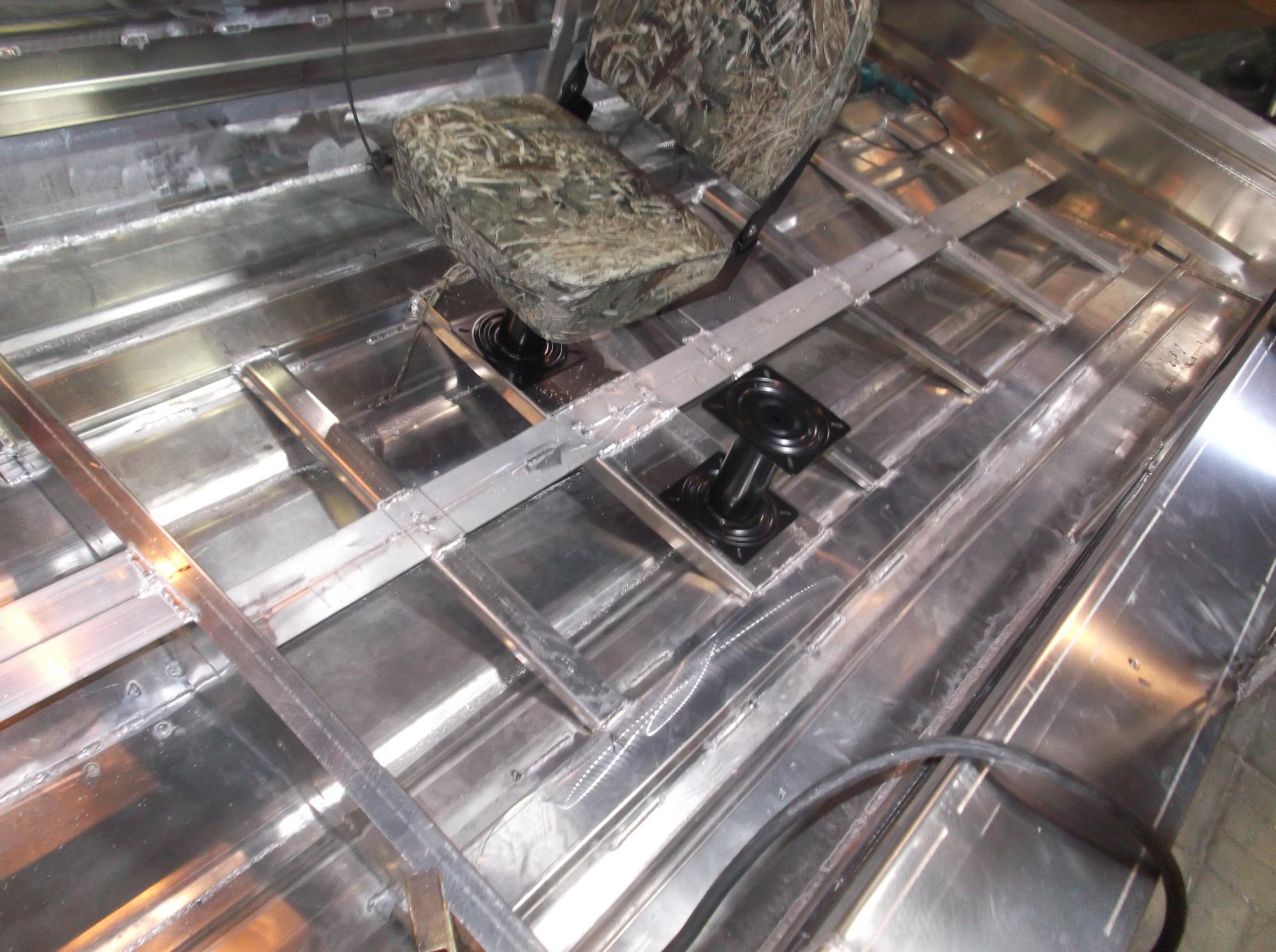

Я делаю - из "ОТХОДОВ" - вот сейчас закончу 5 таких кораблей для Частного заповедника, а из остатков потом сварю еще пару "Сверчков".
Если бы мне нужно было сделать Супер-Сверчка - склеил из трубочек В-95 и он весил бы вдвое легче.Стыки - наматываются карбоновой и кевларовой ниточкой на компаунде ВК-9
