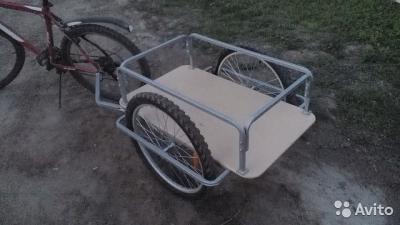

Мастер заломил 15000 ,сейчас такой не по карману ,нашел на авито за 6000,производство Россия,Ярославль,грузоподъемность 100 кг рама сталь колёса 24*2,сцепка шаровая,к задней оси колеса решил буду заказывать,надо уже на чём то остановиться и опробовать,а то так до бесконечности можно выбирать,длина 1 метр остальные габариты не запомнил(был на работе разговаривать было не очень удобно)
[user]Дымчатый[/user],  Это про этот вар речь?
9II-I82-78-78
Дымчатый
Да,только возникла проблема пока прицеп шёл ,велик стал электрическим и куда теперь цеплять не очень понятно ,ребята которые работали велик сказали что цеплять нежелательно быстро разбодтается крепление оси заднего колеса,и потом замеры производил я по указанием ребят из Ярославля ,а на расстоянии это делать -можно запросто ошибитьсянужно что бы это делал знающий человек в реале,аа не я по картинке...Сцепление никак не подходить к задней оси,надо что то делать...но сам по себе прицеп очень внушительный,поллезная площадь 800х550,мощные колеса,крепкая конструкция,ощущения такое,что 100 кг он реально потянет.

Да фото такое какое Вы можете видеть несколькими постами выше,которая с бортами.

Повторюсь, мне прицеп очень нравится. Правда если бы я взял его на переделку от него мало бы чего осталось, но как база очень разумен.  :wow:
Дымчатый
Посмотрите то ,что уеазано выше я такой приобрёл,в качестве теста использовал вес 100 кило,мотор тянул довольно неплохо,на сколько хватило бы не знаю,на большие расстояния ничего возить пока не пришлось.но без мотора 100 кило тяжеловато ,пробовал.

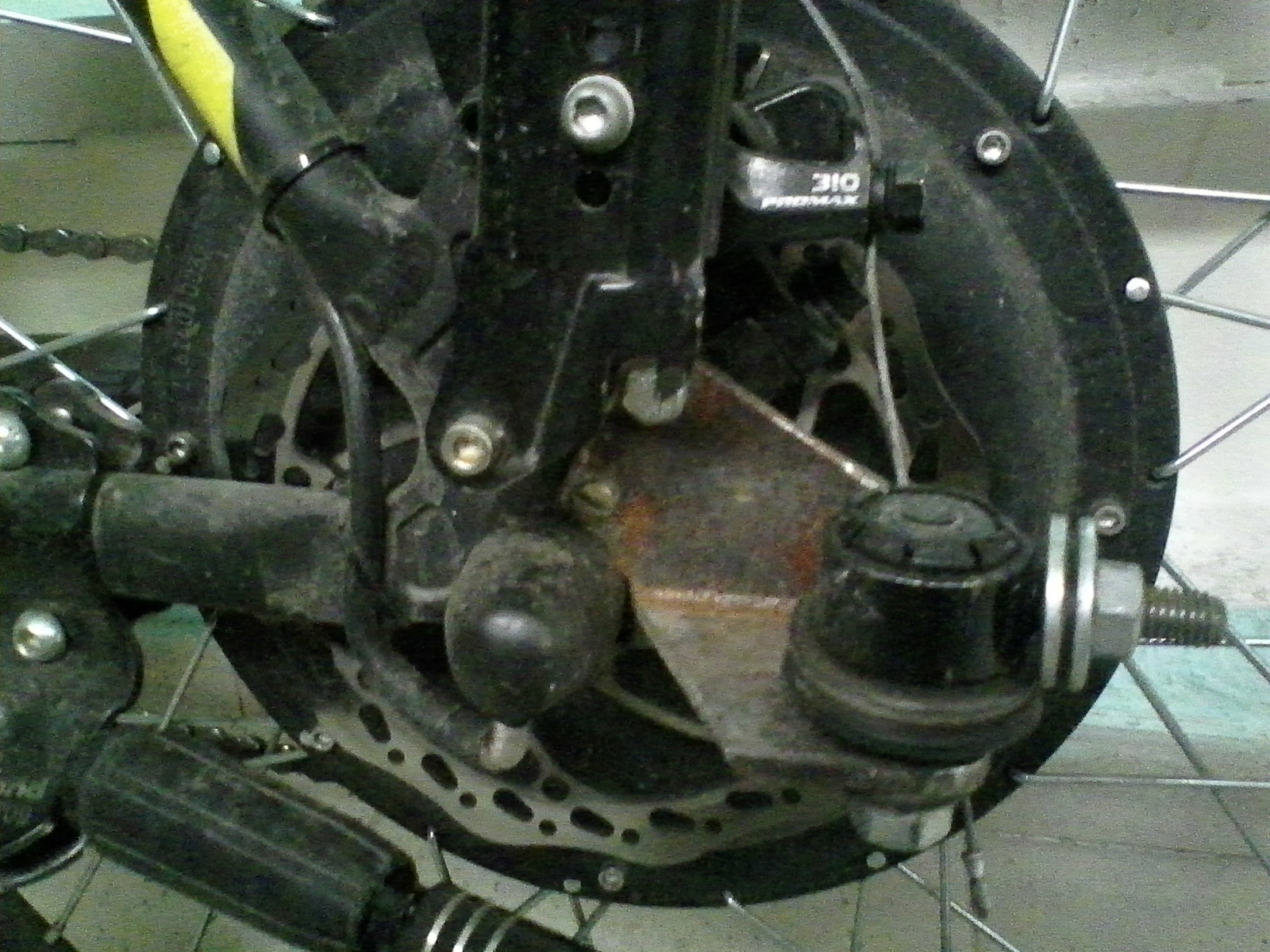

Вопрос сцепки, как решили (фото)?  :-)
Дымчатый
На работе коллега(инженер) вырезал кусок железа и прикрепил к свободному  пространству  в районе колеса и к этому куску прицеп дрстаточно хорошо прицепился.
