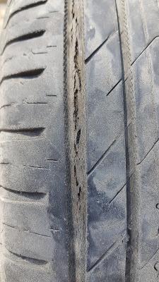

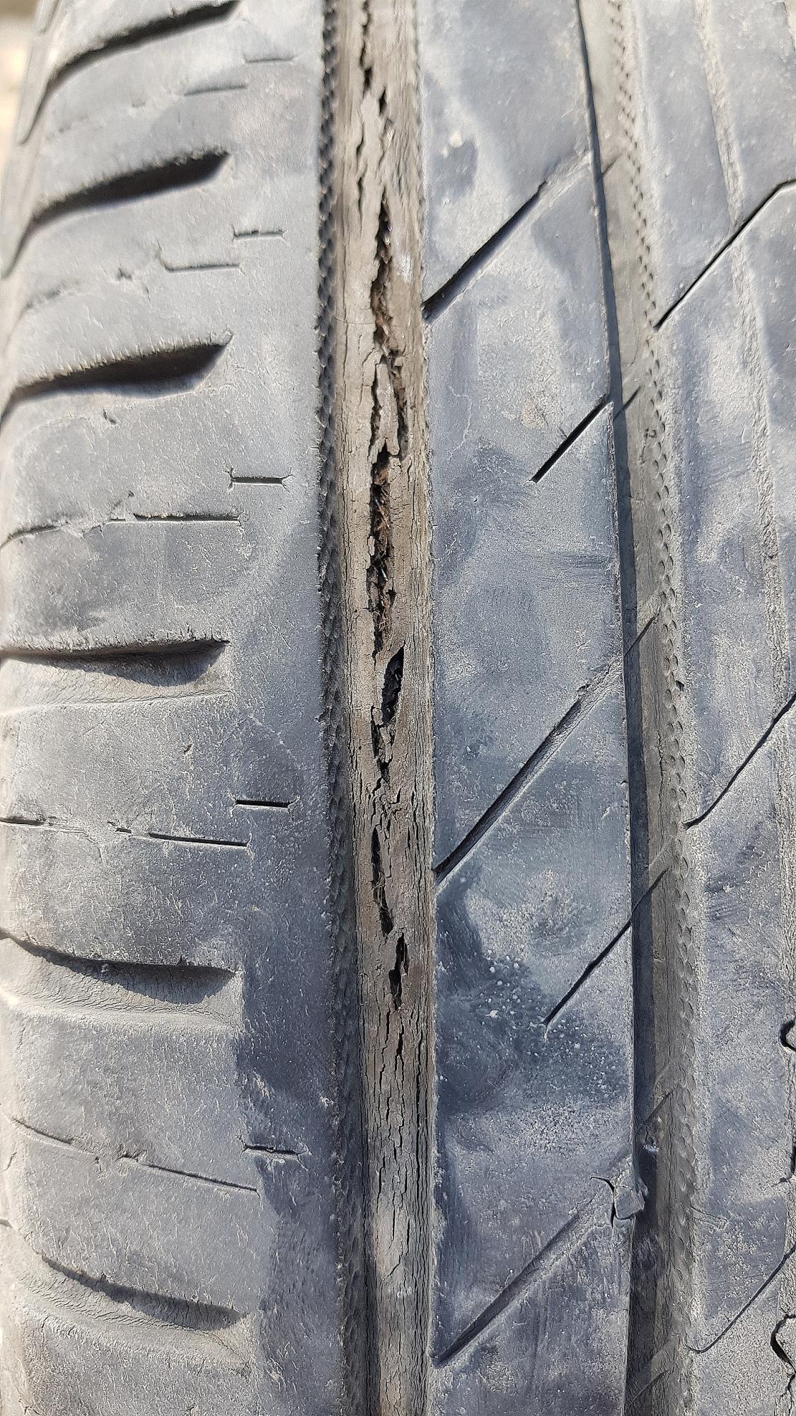

На данный момент пробег у моей Эллады 41000 км, ёмкость самой слабой ячейки по прибору кулон-912 80 Ач, по бортовому ПК эллады 77 Ач.
Редуктор работает нормально, только как всегда через год после его ремонта и сборки на герметик, пыль на нём снизу после жаркого лета помокрела от сопливости масла, но не капает.
Модули ТАБ балансируют у меня нормально.
Мои шины NokianHakkaGreen 2 165/70 R 14 после 4,5 года эксплуатации и пробега 36000 км, пошли микротрещинами которые перешли в большие трещины аж до корда!  :facepalm: На фото всё видно, так что все эти чернители шин которые пишут что они продлевают срок службы резины фигня, они только наводят красоту на одном боку шины. Вот теперь думаю какие мне новые летние шины покупать в замен этих.
