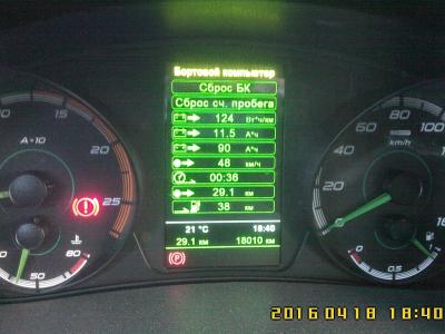

Расход в режиме трасса-город-пробки по бортовому ПК постепенно уменьшается:
Для сравнения из темы LICC:
Сегодня контрольный заезд на той же дистанции, правда машина слегка загружена. Средняя скорость меньше из за ожидания на переезде.
Расчет: 96Вт*ч/км

у вас тоже славянка стоит ???
у меня ниже 290 не опускаеться
Sergei86
Ого у вас 290 Вт*ч/км? С печкой наверное, у меня расход без печки, а стиль езды едешь в общем потоке или обгоняешь всех как Шумахер? Нет у меня штатный электродвигатель, недавно менял масло в редукторе, слилась как у всех чёрная жижа, пока до замены подшипников залил минералку GL-5, думаю после замены подшипников залью синтетику она жиже будет и расход должен ещё чуть снизиться.
TempUser
у меня похожие показания. Но, скорее всего, это врет математика в комбинашке.
Поскольку пробег на одном заряде то сравнимый с теми, где расход 90 показывает.
ELLADA Kalina
deniska_aa
летом с печкой ?  :ку: :laugh: просто наверное 2-3 км. перебежки, под 240а влияют , у Вас какие максимальные токи стоят ?
