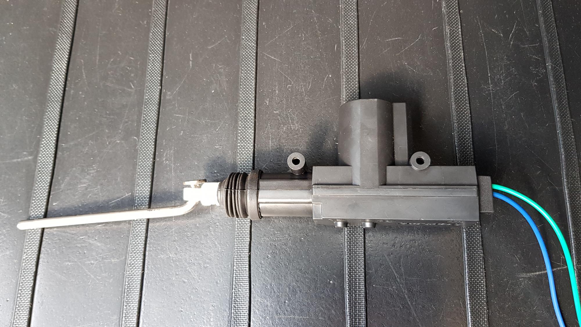

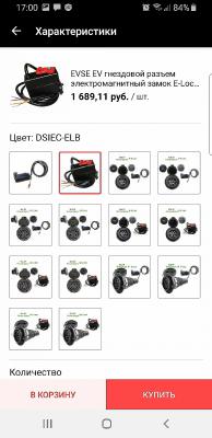

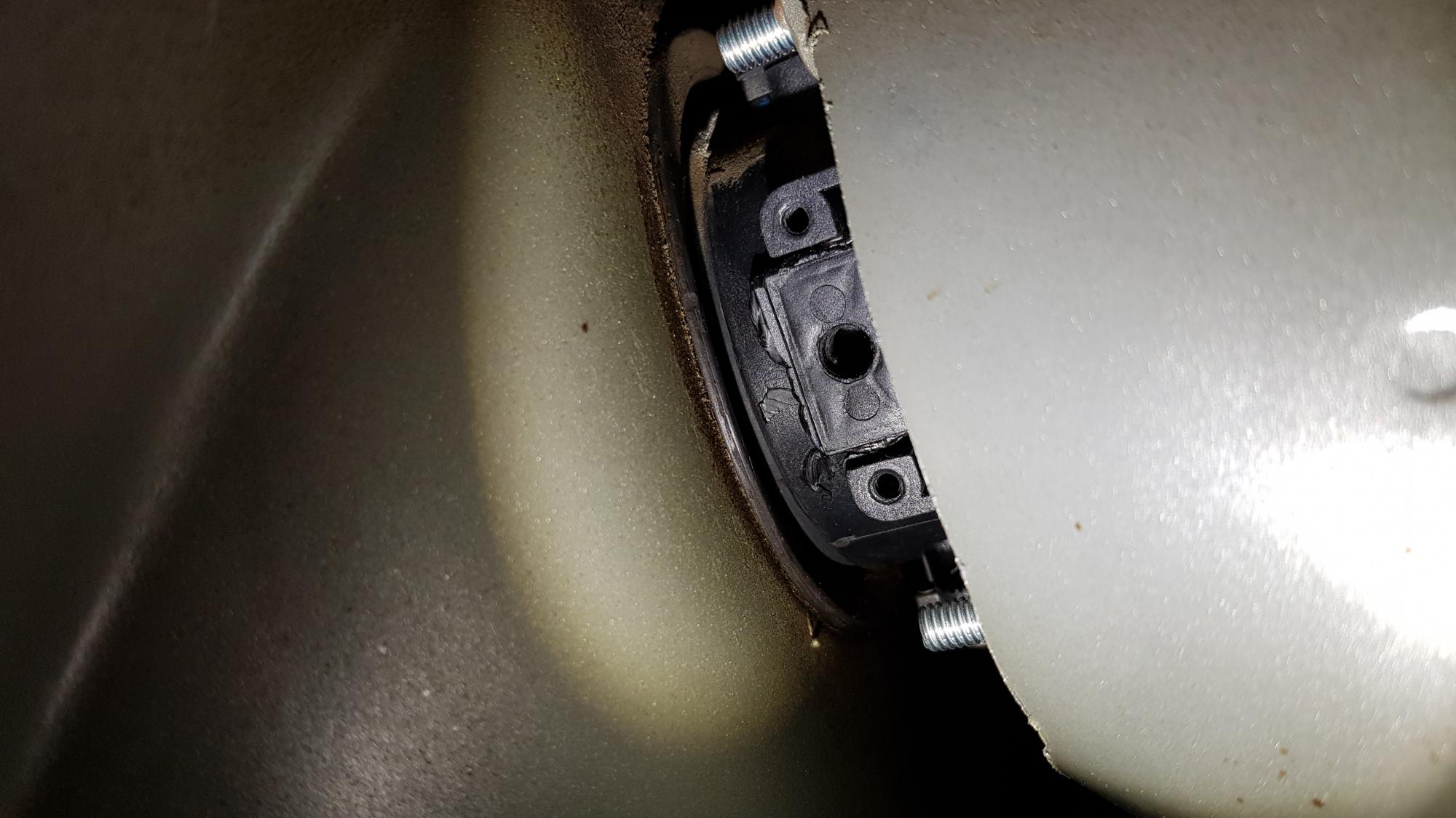

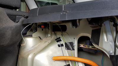

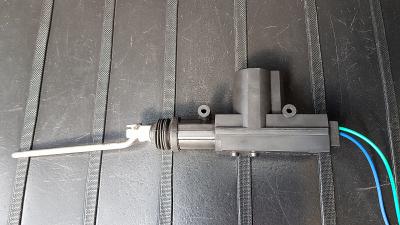

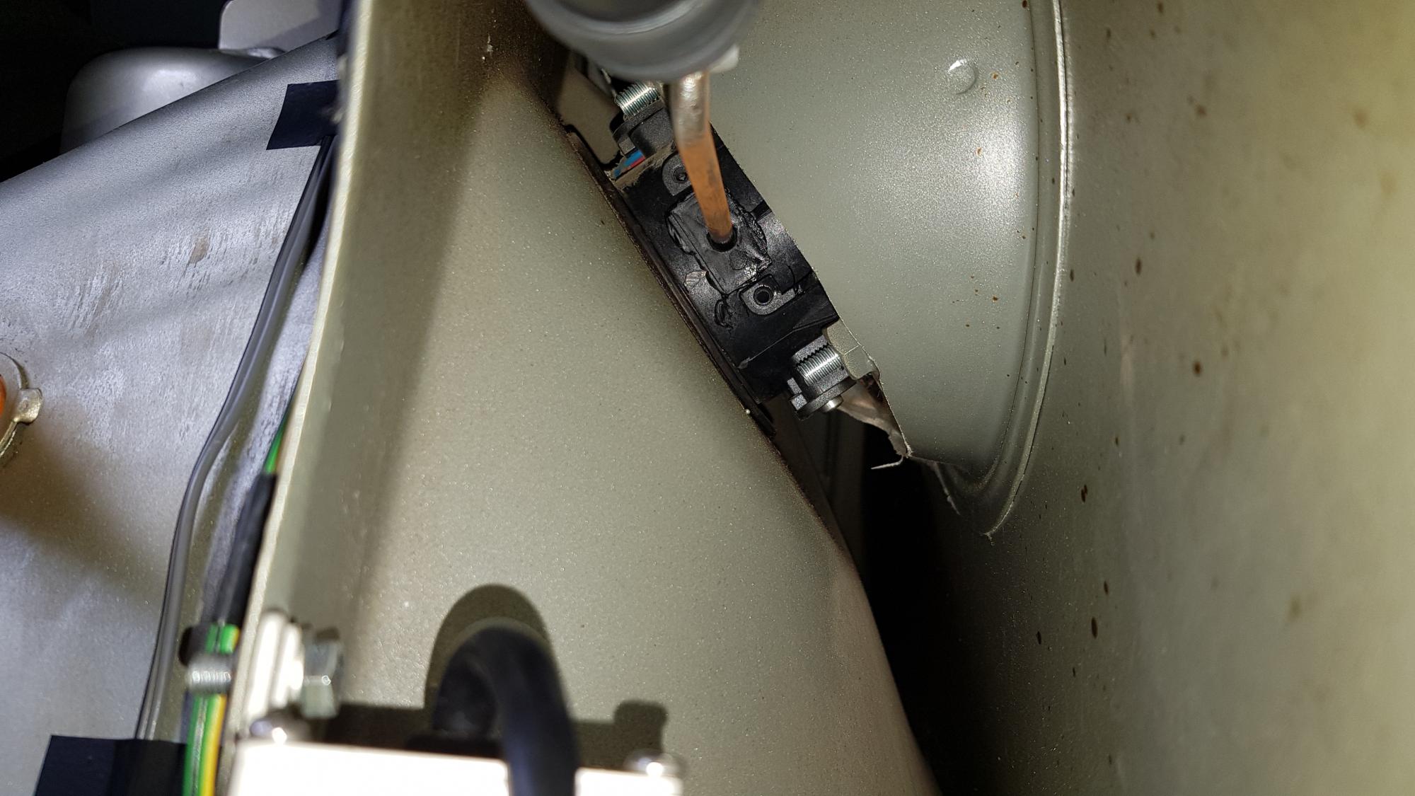

В связи с тем что зарядный разъём на Элладе не блокируется, а мне иногда при зарядках в поездках и вне дома нужна его блокировка, решил я его модернизировать.
Сначала я посмотрел что мы имеем:
Потом я посмотрел что может предложить Алиэкспресс:
Данный E-Lock на Элладу по креплениям подходит, а по размерам нет, так как там в месте его крепления у Эллады увы очень мало места. Решено было придумать свой E-Lock. Сделав необходимые расчёты и замеры, я взял обычный электропривод замка и сделал из гвоздя для шифера ему привод, он как раз по толщине и по длине идеально подходит в отверстие блокировки зарядного разъёма.
Дальше опустив белый блок питания Эллады ниже, я с помощью двух длинных болтов выровнял электропривод относительно зарядного разъёма и его закрепил. Подключил электропривод к правой задней двери к проводам её электропривода и поставил в разрыв чёрный выключатель с красной кнопкой, чтобы можно было выключать блокировку зарядного разъёма когда нужно. Перед электроприводом блокировки зарядного разъёма для уменьшения его мощности поставил резистор 10 Ом на 10 Вт, иначе без резистора металлический штифт сильно пружинит из-за черезмерного приложенного усилия.
Проверил всё работает, машину закрываем зарядный разъём блокируется, машину открываем зарядный разъём разблокируется.

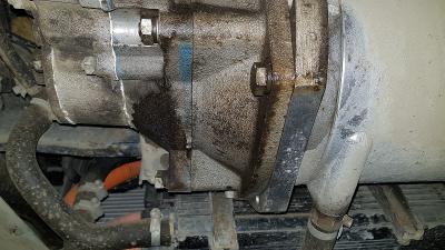

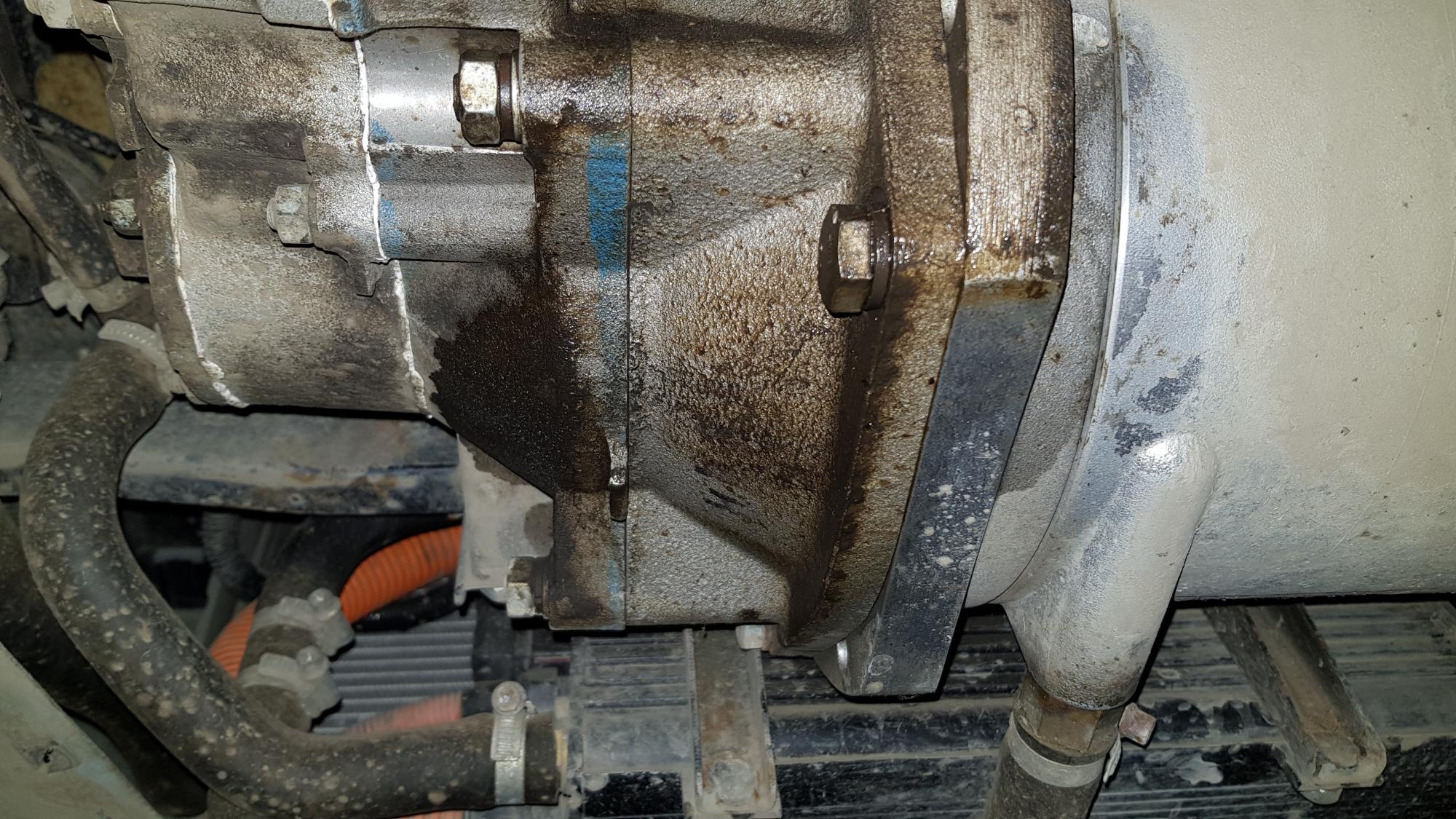

Спустя почти год после моего очередного ремонта редуктора он снова потёк  :ireful:
По фото видно, что казанский герметик стыки редуктора от масла держит, а потёк сальник первичного вала редуктора, хотя он прошёл всего 33000 км :facepalm: два других сальника редуктора для внутренних гранат пока не подтекают. Заменить этот сальник в редукторе на обыкновенной яме, целый геморрой, для этого нужно снимать сам редуктор. Но для начала нужно закрепить электродвигатель Эллады тремя крепкими верёвками за железные балки, чтобы он при снятии редуктора не упал вниз.

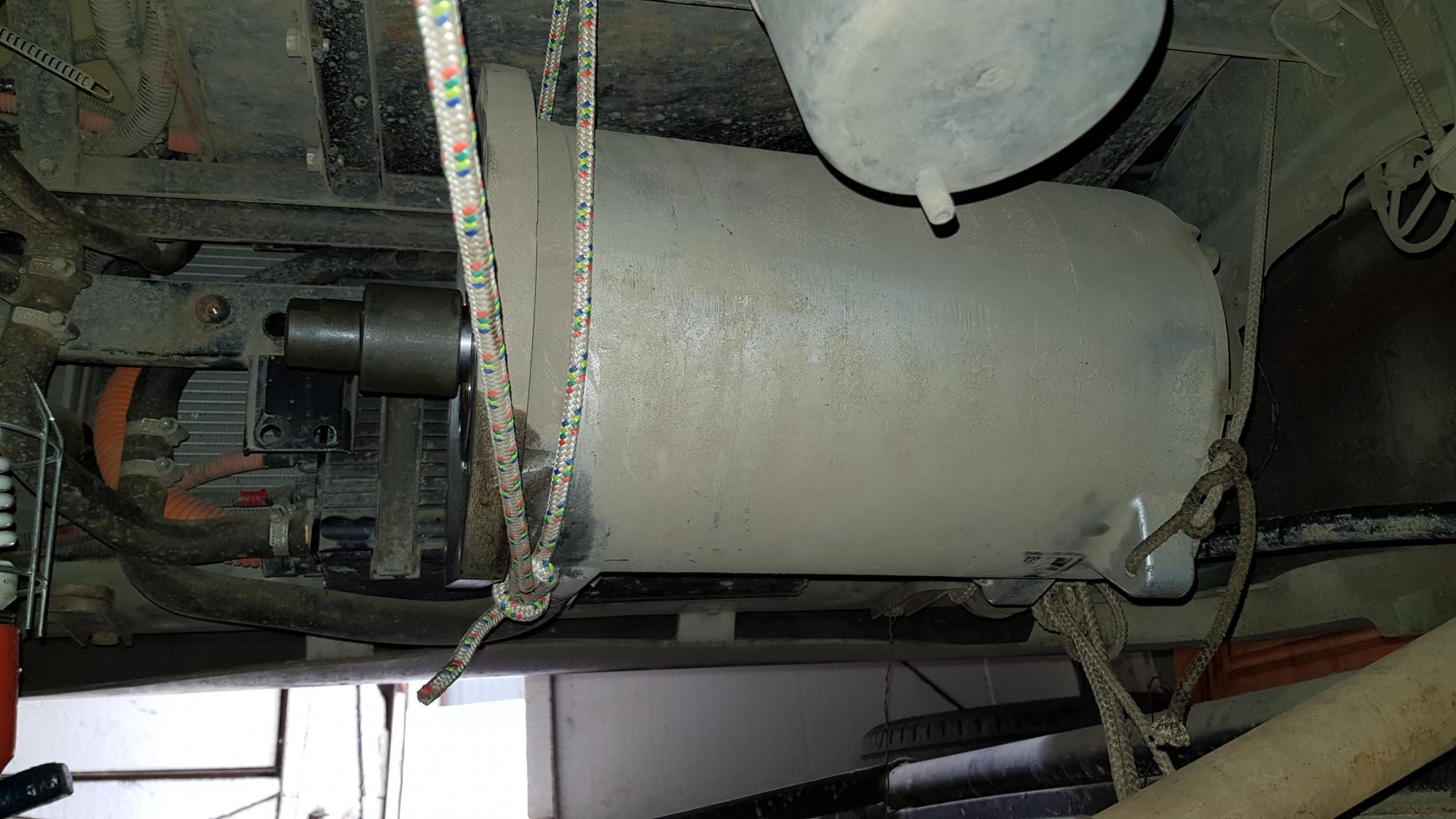

Открутив все нужные болты и гайки снимаем сам редуктор.

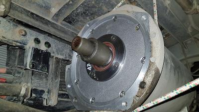

Картина маслом, вот он мой виновник, очередного ремонта редуктора Эллады  :ireful:
По фото видно что масло из прохудившегося сальника спокойно течёт вниз между редуктором и колоколом, электродвигателю данные потёки не угрожают, так как у колокола есть высокий бортик в месте его соединения с редуктором.
Корпус электродвигателя сухой и нормально защищён от потёков масла из сальника первичного вала редуктора.
АвтоВАЗ поставил в наш редуктор сальник первичного вала, от коробки передач заднеприводной класики. Побегав по нашим местным магазинам LADA Деталь я купил и поставил сальник первичного вала фирмы ЛАДА Имидж, говорят он лучше простого от БРТ, посмотрим сколько он отходит.
Вижу, что вы относитесь к машине бережно и серьёзно.
Открою вам не большую тайну, и пока меня не закидали помидорами за разглашение "тайн ремонта и доработки Эллады",
Если вы наварите края маленькой крышки редуктора 4-5мм и проточите для сохранения размеров и герметичности или сделаете проточку существующей крышки а на верх просто поставите пластину 4мм и приварите её, то поставив внешний подшипник на средний вал вместо skf 6305 2rs1 чуть более сильный  SKF 2305 2RS TN9 или аналог но с проточкой(мы брали именно его а затем, сами делали проточку и подбирали стопорное кольцо) то даже если у вас версия редуктора 1.0 вы забудете про редуктор на очень долгое время!  :exactly:
Переделок минимум. Результат - даже если ПОСТОЯННО гонять тапкой в пол, машина ходит до гула подшипника по 80 тыс.км. Если не гонят совсем то меняешь другие например 207 уже гудит а 2305 2RS TN9 - тихий и гладкий. И да, чуть не забыл, он самоцентрирующийся. Когда будете затягивать втулку, ориентируйтесь на силу за тяга по стопорному кольцу, оно должно сохранять плоскость и не становится юбкой.  :hello:  И берите токаря и толкового слесаря себе в помощь.  :exactly:
ЗЫ: Помните, если открытые подшипники то насос, фильтр и затем подача через верхнее отверстие назад в редуктор но всё равно будет повышенный износ диффа. Если закрытые то тем самым вы спасаете дифф.! И набивайте ОБЯЗАТЕЛЬНО ЗАКРЫТЫЕ подшипники SKF анти задир очной смазкой из литийего мыла КОРИЧНОГО цвета.
Если подшипники у вас открытые, проходит всё это гораздо меньше по времени, но обязательно нужно добавить примерно одну треть упаковки в виде тубы под строительный пистолет. Предварительно нагрев ATF и растворив данное мыло там. Затем нужно добавить масло  GL4 или GL5 до 2,2л и эту "адову смесь" залить в редуктор. Не забываем про доработку сапуна и 50-60 см масло стойкого шланга. Ну и конечно стравить на скорости на подъёмнике лишнее, да бы не давило затем масло через сальники во все стороны. :exactly:

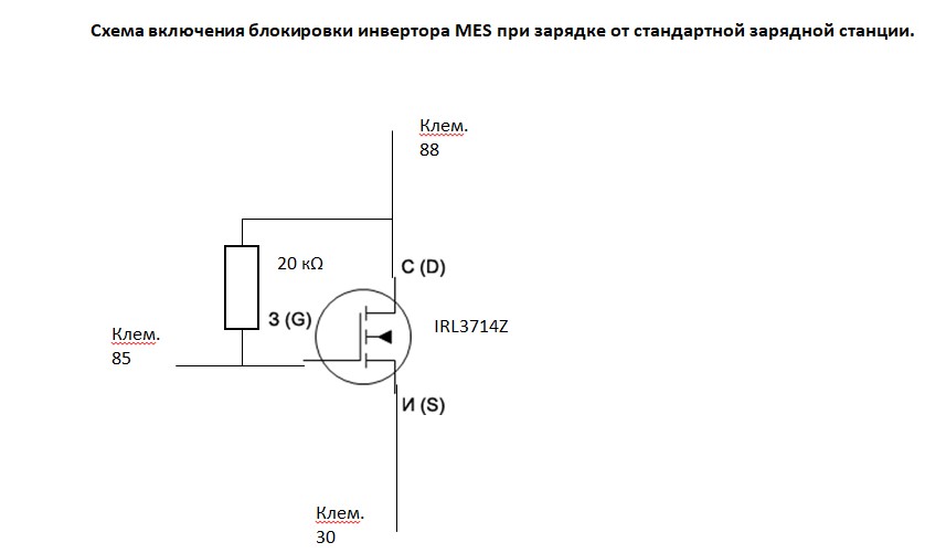

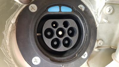

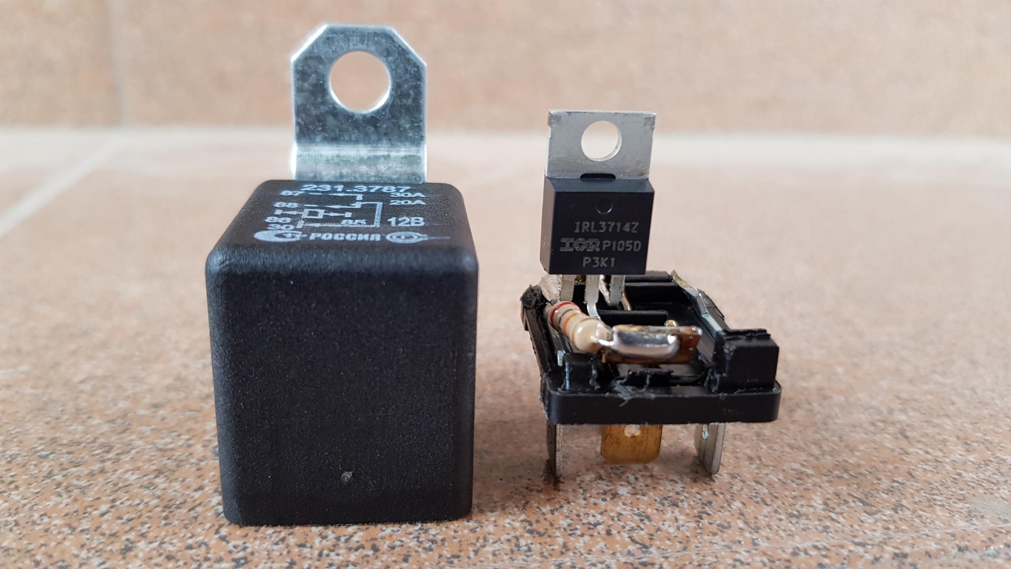

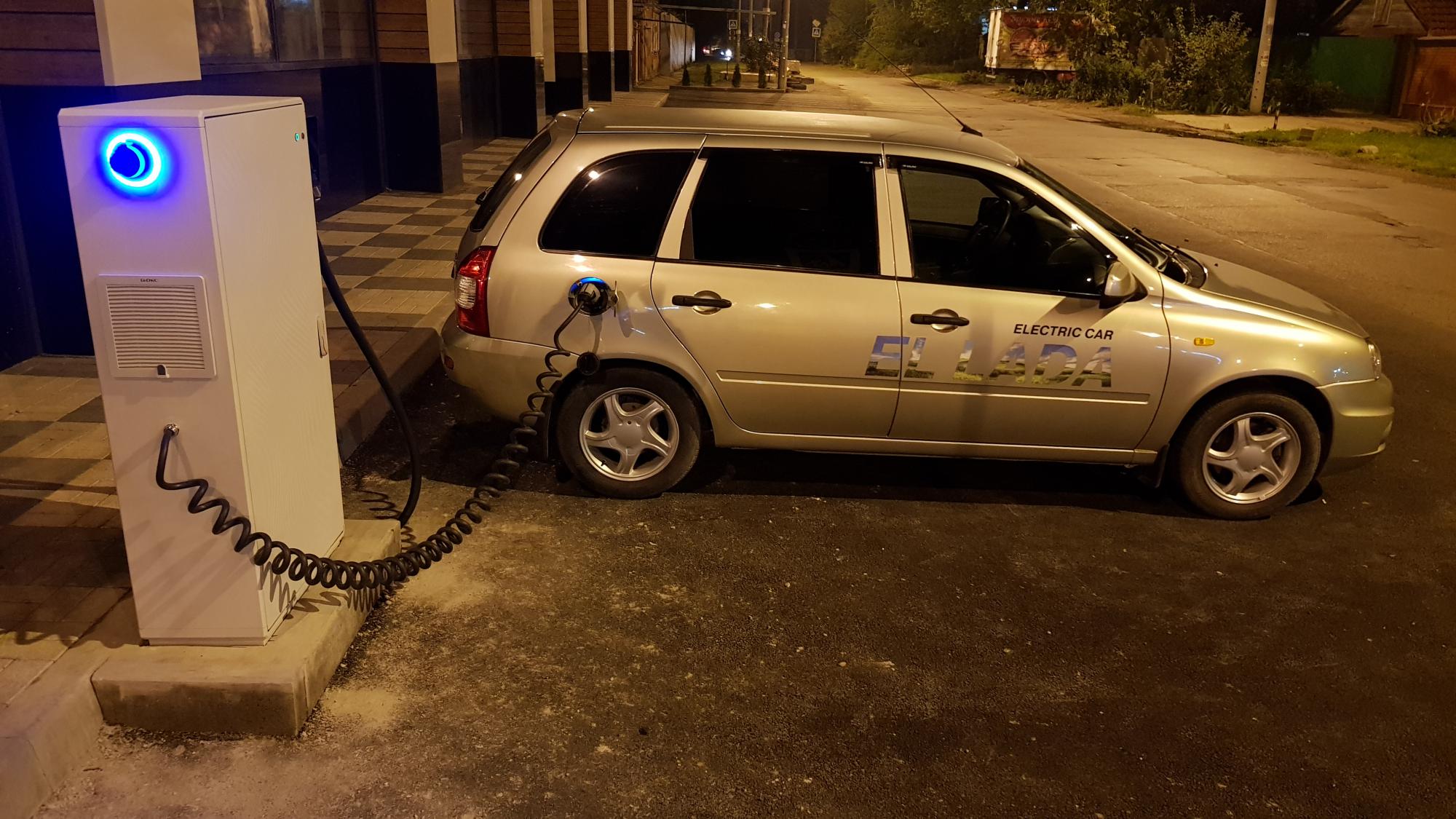

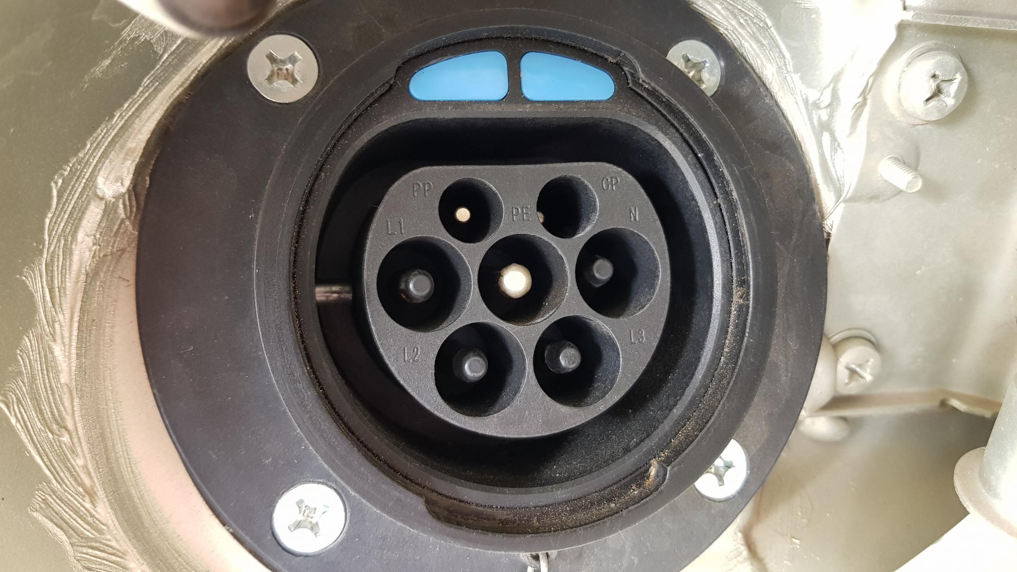

В связи с небольшим ростом зарядных станций у нас в городе, решил я продолжить модернизацию моего зарядного разъёма дальше. Для этого я его переделал со стандарта АвтоВАЗА, на европейский стандарт подключения, по этой схеме:
Так же нужно будет от нашего зарядного разъёма отключить плюс и минус ТАБ с пинов L2 и L3. Дальше я нашёл около нашей БМС, реле блокировки инвертора при зарядке, выкинул из него всю начинку и поставил туда транзистор mosfet с резистором на 20 кОм. Это нужно для того чтобы:
1. При зарядке от стандартной зарядной станции в Элладе была включена блокировка инвертора от сопротивления резистора на пине РР разъёма Тип 2 Меннекес.
2. Реле блокировки инвертора при зарядке Эллады потребляет 150 мА от свинцового аккумулятора, если Эллада стоит с воткнутым зарядным шнуром около 10 часов, то мы потребим 1,5 А из свинцового аккумулятора, транзистор mosfet в корпусе реле не потребляет практически не чего, экономия электроэнергии и жизни аккумулятора на лицо!  :kidding:
Подъехал к нашей зарядной станции, подключился, всё работает. Моя Эллада первый раз зарядилась от стандартной зарядной станции, мелочь а приятно!  B-)
Отлично! :) Я теперь не один такой :)) Добро пожаловать в ряды, заряжающихся пока на халяву от зарядных станций.  :hello: :dance:
Кабель зарядки наш не трогали??? Или что-то меняли???
Заменить реле, хорошая мысль, только бы схему подключения для всех и по более фото с разных ракурсов этого "реле" :)  :wow:
Я никак не добьюсь от AndreyМ, как запустить зарядник на 14Квт, который я ещё купил у него года три назад :)) Но думаю я его домучаю  ;-D
Значит кидаем провод от нашего зарядного разъёма пина РР в район БМС, там замыкаем его на массу и по звуку находим реле блокировки инвертора, выкидываем из его корпуса всё кроме нижних клем, дальше паяем транзистор с резистором 0,25 Вт по схеме:
В нашем стандартном кабеле зарядки я не чего не менял. По поводу фото реле, одного фото и схемы думаю вполне достаточно для тех кто разбирается в электронике.
Миролюб какой трехфазный зарядник для Эллады вы порекомендуете?
Благодарю за уточнения. Думаю схема будет полезна всем.
А зарядку рекомендую вот такую - NXR75030H, это один из пяти блоков от зарядной станции на 100кВт, про них пока мало кто знает, у них там и модули доп.есть и настраиваются и, как "Master" так и "Slave" по любому протоколу из протоколов обмена на зарядку (CSS, CHADEMO, GB/Т и т.д.)
    По идее, можно Ellada превратить в передвижную "зарядную станцию" для любых электромобилей  ;-D
Но придётся под учить мат. часть в плане именно этого устройства и его тонкой настройки а, так-же приобрести несколько доп. блоков с софтом и сделать простейшую обвязку. Думаю с этим проблем у вас не должно быть :)
