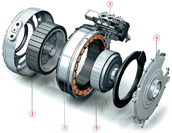

Почему на электромобилях ставят редуктор вместо изменения числа полюсов электродвигателя? Возьмём к примеру линейку электромобилей и последовательных гибридов Nissan. У них есть свой электродвигатель EM**, они его модернизируют, сейчас уже на автомобилях с системой e-power стоят EM47. Для передачи вращения на колёса используется редуктор. Понижать скорость вращения электродвигателя приходится довольно значительно: с 10 000 - 11 000 мин-1. Понятно, что редуктор несёт с собой множество проблем, необходимо стремиться хотя бы к уменьшению передаточного числа. Максимальные обороты электродвигателя возможно уменьшить методом изменения числа полюсов, почему этим путём не идут?

Цитата: Immortal8 от 13 Авг. 2022 в 18:43Максимальные обороты электродвигателя возможно уменьшить методом изменения числа полюсов, почему этим путём не идут?
Потому что мощность прямопропорциональна моменту и оборотам. Момент мотора в основном определяется его размером (точнее квадратом диаметра ротора и толщиной пакета статора), но не количеством полюсов. Чтобы не увеличивать размеры и массу и цену мотора, увеличивают обороты получая пропорциональный рост мощности.

Цитата: kor от 15 Авг. 2022 в 11:24Потому что мощность прямопропорциональна моменту и оборотам.
Момент должен увеличиваться с увеличением числа полюсов.
Цитата: kor от 15 Авг. 2022 в 11:24Момент мотора в основном определяется его размером (точнее квадратом диаметра ротора и толщиной пакета статора), но не количеством полюсов.
Увеличение числа полюсов и приводит к увеличению диаметра и к некоторому "уплощению" электродвигателя.
Цитата: kor от 15 Авг. 2022 в 11:24Чтобы не увеличивать размеры и массу и цену мотора, увеличивают обороты получая пропорциональный рост мощности.
Можно использовать ту же массу обмотки статора и массу магнитов ротора, но увеличить кол-во полюсов. В результате этого двигатель станет несколько более плоским, вырастет момент и упадут обороты.
Сверху двигатель лифа, стоит обратить внимание на редуктор к нему, он сам по стоимости как часть двигателя.

Цитата: Immortal8 от 15 Авг. 2022 в 12:42Момент должен увеличиваться с увеличением числа полюсов.
Переубеждать не буду, если найдете формулу как и во сколько раз он увеличится, выложите тут или дайте ссылку.
Добавлено 15 Авг 2022 в 14:56
Цитата: Immortal8 от 15 Авг. 2022 в 12:42Увеличение числа полюсов и приводит к увеличению диаметра и к некоторому "уплощению" электродвигателя.
Нет, на любом диаметре можно разместить любое количество магнитных полюсов, толщину пакета тоже можно делать любой (но есть диапазон оптимальных соотношений). Вообще в книгах, например Вольдек "электрические машины" все расписано.
kor
Цитата: Immortal8 от 15 Авг. 2022 в 12:42Можно использовать ту же массу обмотки статора и массу магнитов ротора, но увеличить кол-во полюсов. В результате этого двигатель станет несколько более плоским, вырастет момент и упадут обороты
Грубо пример: увеличили в 2 раза диаметр ротора и уменьшили толщину пакета в 2 раза. Момент увеличится в 2 раза. Но придется понизить обороты в 2 раза, ибо придется увеличивать в 2 раза число магнитных полюсов а максимальная частота перемагничивания должна оставаться неизменной. Т.о. мощность моторов не изменится. По массе более плоский мотор может и чуть потяжелее будет (доля лобных частей обмотки увеличится).

Там с 10000..11000-ю оборотами еще такой ньюанс, с номинальным моментом этот мотор работает только примерно до половины оборотов, далее идет повышение оборотов за счет "ослабления поля" с пропорциональным понижением момента (ибо увеличивается доля реактивного тока не создающего момент но продолжающего греть обмотку), т.е. после около 5000-6000 об мощность не растет. Зато это позволяет обходиться без кпп имея требуемую тягу на всех режимах (и черепаха и заяц). Мотор там поэтому PMSM а не с поверхностным располжением магнитов. С инженерами там все в порядке, выбрали такой вариант вместо 2-х ступенчатой кпп.
