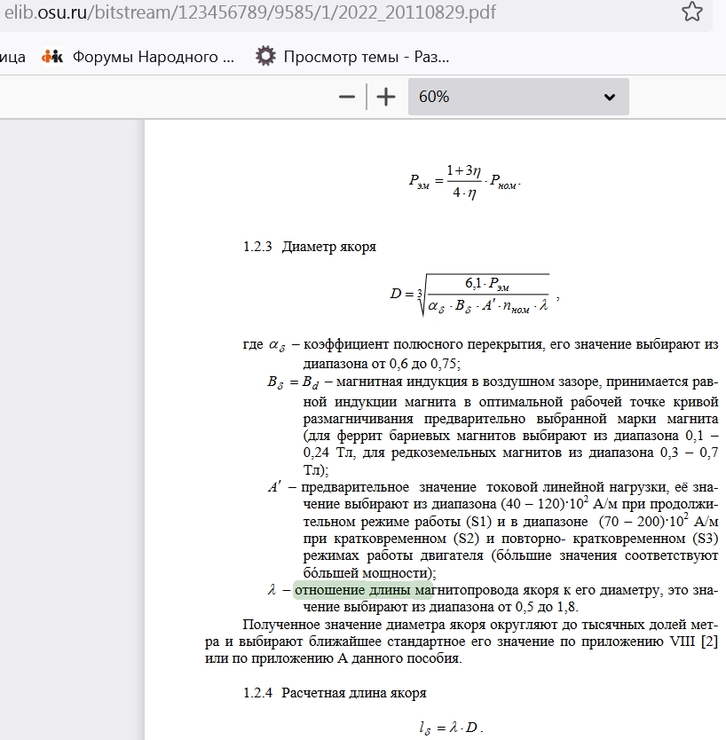

Для капиталистов на фабриках важнее всего прибыль, думаю если бы уплощенные моторы реально давали бы малейший профит то они давно бы такими и делались. (увы, эффект видимо обратный)
Вот как пример скрин расчета мощности коллекторного (не суть ) мотора:

kor
Цитата: sdenis2017 от 16 Авг. 2022 в 12:55вот тут пожалуй я возражу
кваши третьей версии более кпд-шные с меньшим количеством полюсов
Потому и более кпд шные, что при том-же диаметре и толщине пакета статора количество полюсов меньше-значит частота перемагничивания на тех-же оборотах ниже -значит потери в железе на Фуко и гистерезис меньше. А лобная доля растет незначительно. (но это к дискуссии выше не относится, там предполагается что все остальное одинаковым остается.)
