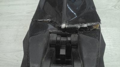

Но нэйм. Белая коробка. Самый легкий самокат. Куплен за 35 тыщщ... на Авито. Продавец - не доступен.
Дека сломалась под весом райдера - 75 кило. Внутри - стеклопластик...
Клиент искал по всем продавцам Москвы запчасть - новую деку типа Джек Хот, вроде как не гарантия - готов сам купить.
Ни у кого нет в наличии!  Продают многие по 45-70 тыщщ самокаты - но в наличии нет запчастей. К слову у меня тоже нет. Не было ни одного случая поломки деки.
Но наш завод TRibo, который присылает мне акционные самокаты по тридцатке - любезно согласился БЕСПЛАТНО выслать свою деку клиенту в подарок! Чужому человеку! Вот это называется - клиентоориентированность! Спасибо TRibo!

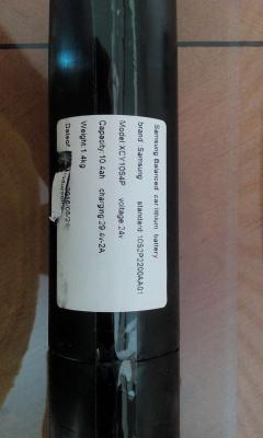

Самокат номер 2.
Был куплен на крупном сайте, что там Р... какой то...не помню.... Самокат проехал на полной зарядке несколько км. и вырубился. Магазин обменял на новый. Это модель с несьемными ручками- просто перекладина, в отличие от TRibo- где они выкручиваются.
Новый ездит- но пробег- 15 км. Замеры батарей показали, что они держат 60% от заявленной емкости. В результате у клиента не 10 ампер а всего 5-6 емкости... Аккумуляторы - голимый Китай.

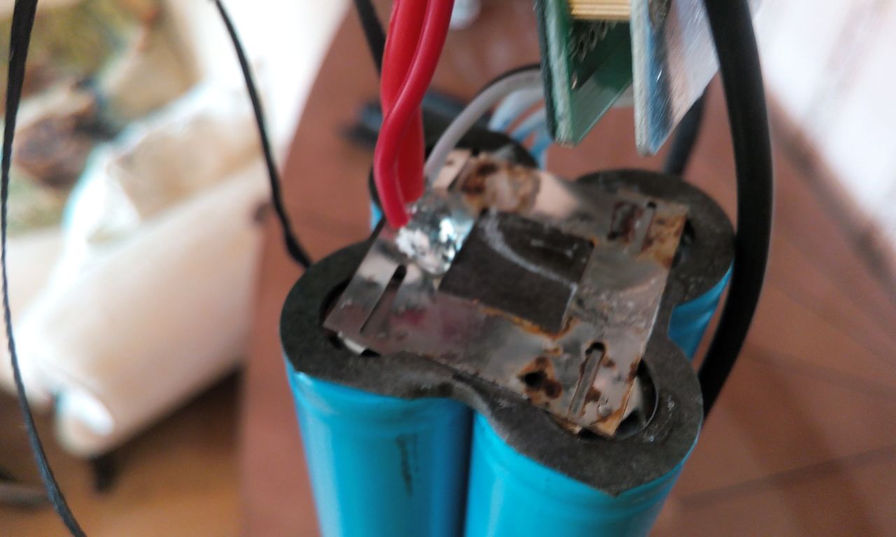

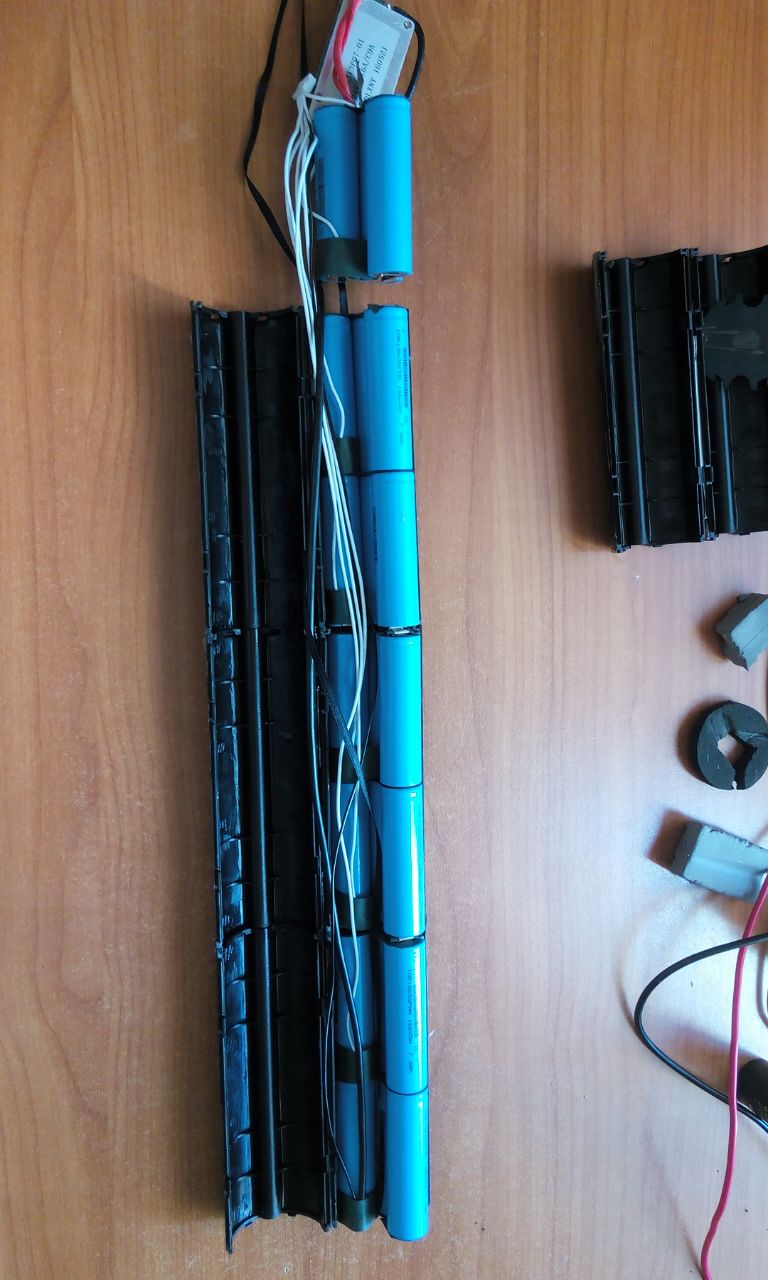

Самокат номер 3.
Клиент нашел меня, рассказывает:.
Купил на Авито. Жалуется- самокат проезжает 8 км и все. Я позвонил продавцу. Рассказывает:  Он привез вместе с автозапчастями 5 самокатов и все их продал по 34 тыщщи.
На вопрос о возврате денег или ремонте- больше не подходил к телефону. Спрашивает покупатель, что делать то, LIST, посоветуйте? Привозите в наш сервис. Ну вскрыли - 8 банок совсем мертвые. Сами банки - совсем совсем голимые. Дюрасел солевые - лучше. Батарей было на все 10,4 - но 8 из них - не работали. БМС - глючная.
На Соколе готовы наши парни сделать батку - но за 10 дней. Клиенту надо срочно! Обзвонил всех в Москве! Кто продает - должен помнить этого клиента, который как ошпаренный искал новую батарею. У меня тоже нет в наличии. Кстати - хороший канал по торговле запчастями - надо попросить заводы прислать батки в Москву...:)))
Ну в общем в результате клиент уехал в отпуск без самоката, заказали ему на заводе TRibo новую батарею 10,4 Ач в сборе с нормальными аккумуляторами за 105 долларов:)
Он хотел Ликоновскую, от JIEXG Корейскую LG, но она подходит к JIEXG а не к Джек Хоту и копиям.
