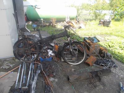

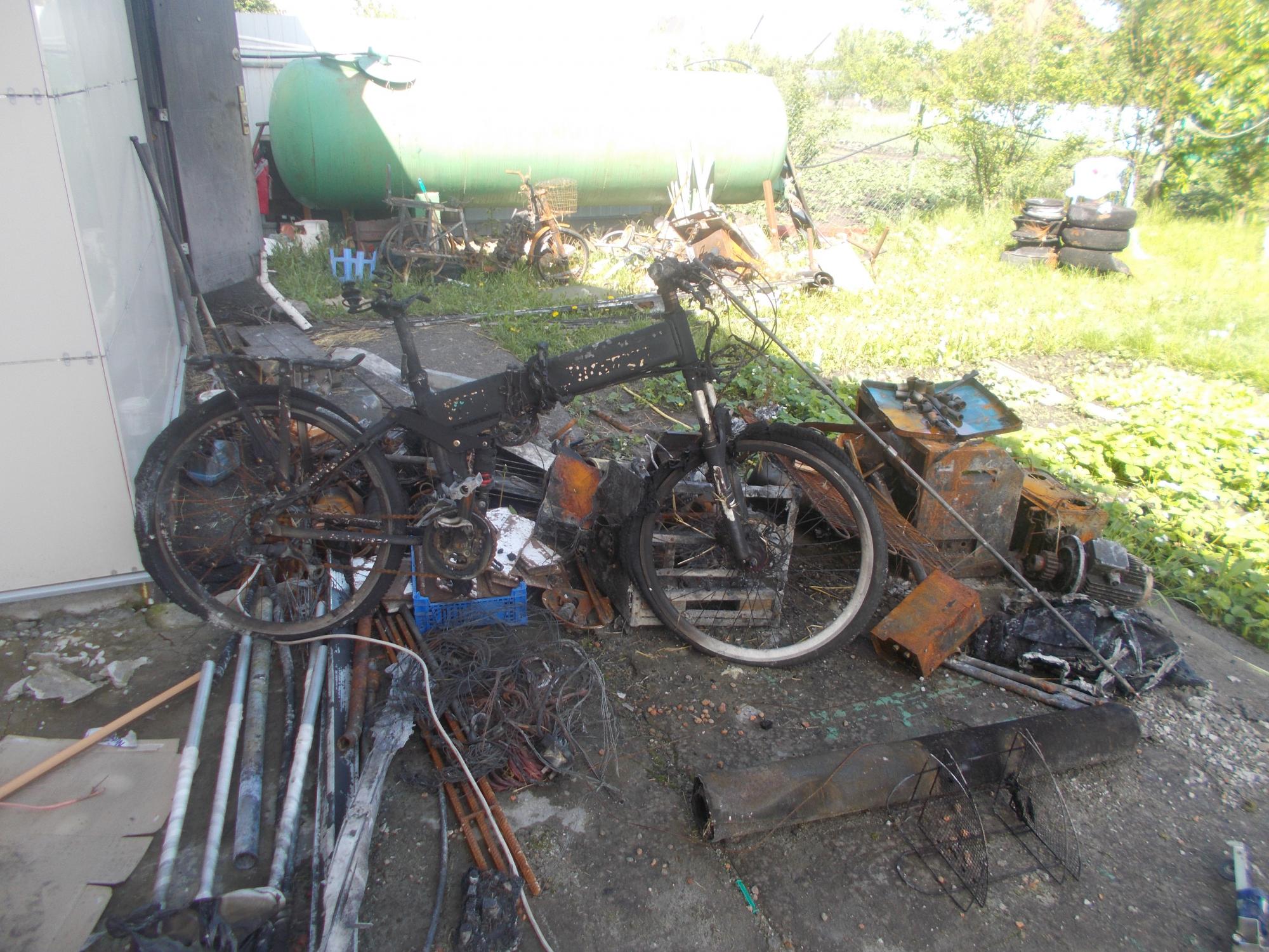

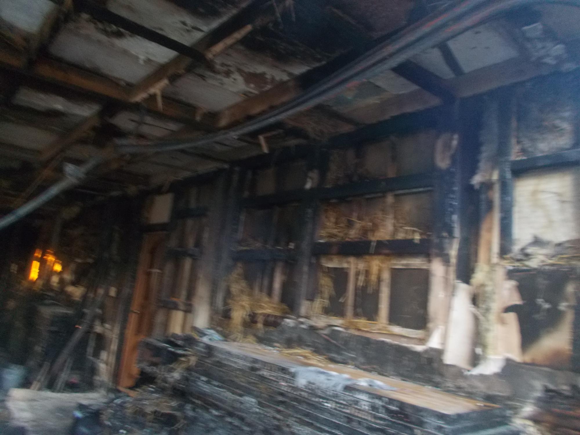

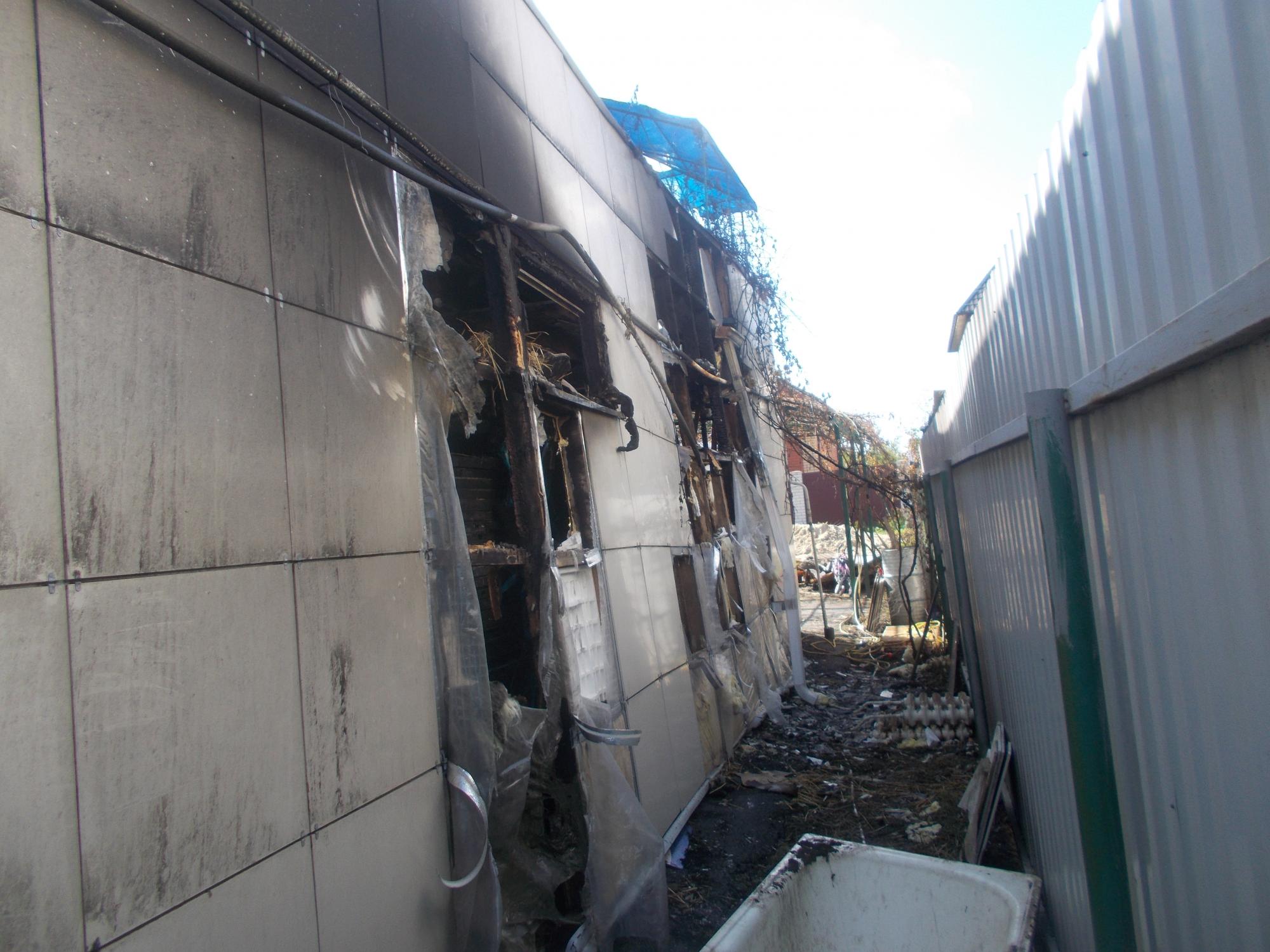

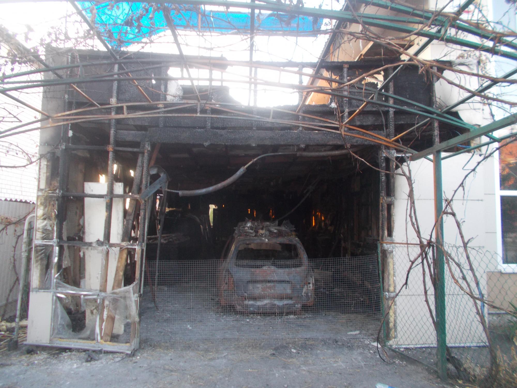

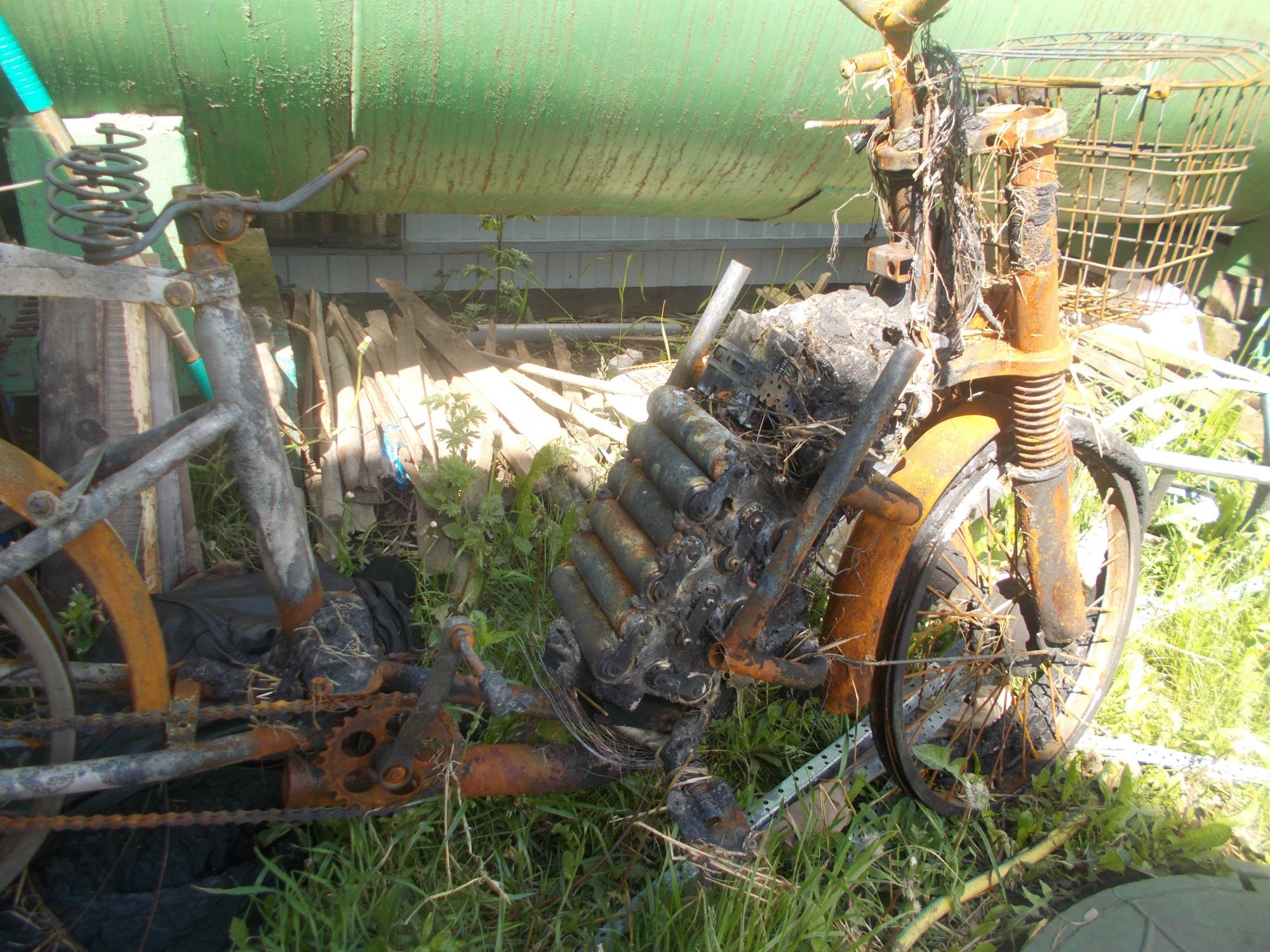

Вот,пофотал ещё свой кошмар.Как видно,железофосфатные батареи выдержали высокую температуру,не взорвались и не загорелись.При строительстве гаража применялись 3 вида теплоизоляции стекловата,пенопласт(упаковка от бытовой техники),и солома (на потолке).От сильного жара  стекловата оплавлялась,пенопласт скукоживался и горел,плотно набитая солома,хотя и горела,но хорошо сдерживала жар,благодаря чему перекрытия остались целы.Пожарники удивлялись,выдергивая багром целёхонькую солому,почему она не сгорела!

Жуть... интересно банки хедвеявские рабочие, есть на них напряжение? Машина на пузе чтоли? По идеи она должна была на колесах быть, но видимо хороший жар был и все нафиг сломалось... А можно фото батки от авто, или ее нет, пепел от нее тока?

А что там горит? На двух фотках как будто пламя в гараже, или это что?

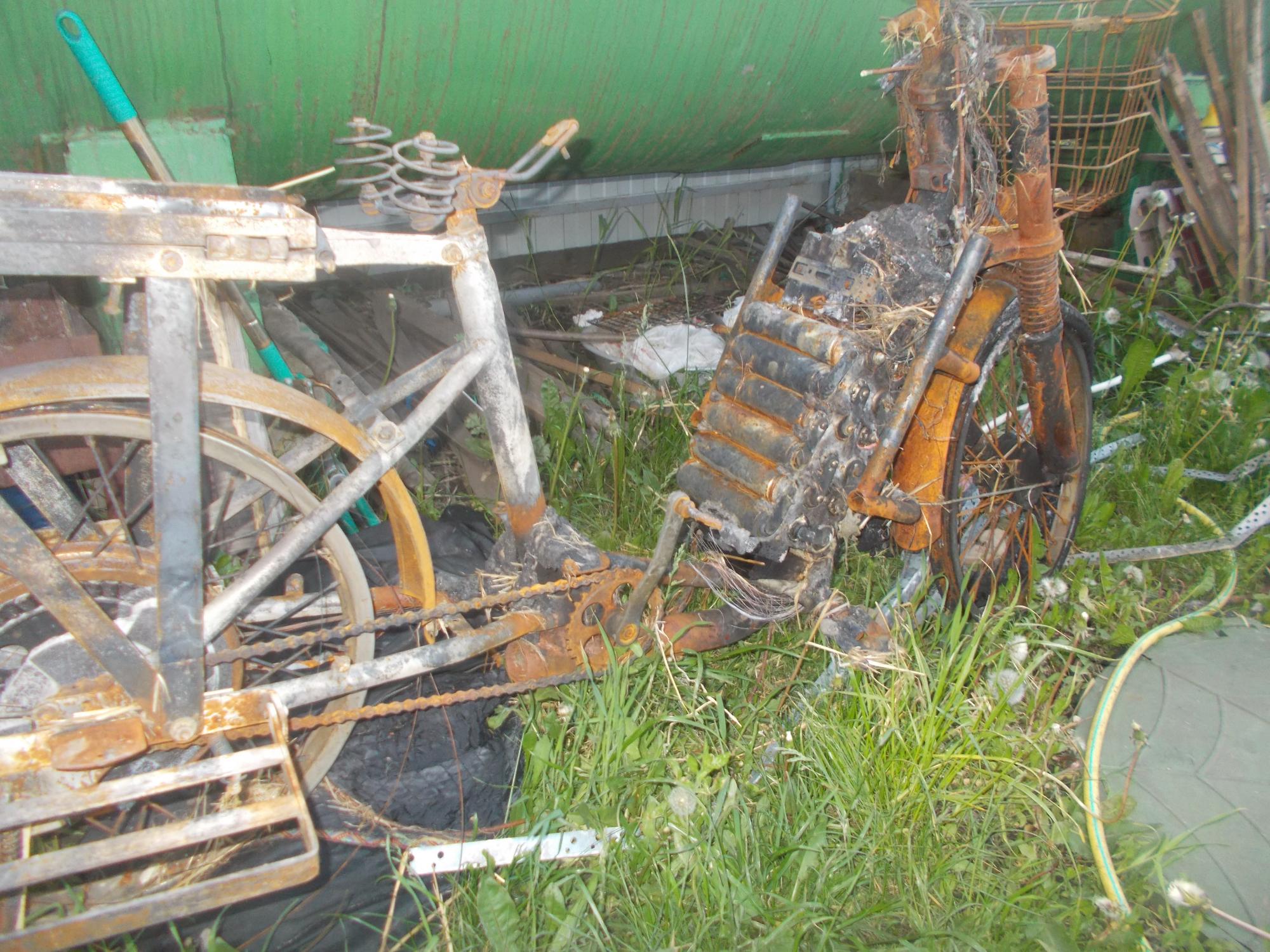

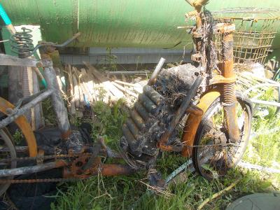

Цитата: АндрейS от 26 Май 2016 в 09:10
Липо. Как лист формата а4 примерно.
Да,примерно такого размера.Интересно,у кого-то лопались раздувшиеся пакеты? что при этом происходит?

Это солнце на закате дня,а сечас у нас уже стемнело,да,кстати завтра сфоткаю батки.Сразу скажу,они похожи на мятые книги и чёрные.Машина полностью на пузе.

Происходит капец.Вот я на камеру один разделал.Смотреть с 1.50.Сам пользуюсь такими же пакетами вообще без всяких бмс,все контролирую вручную.Это не обычный полимер как модельные аккумуляторы,собственно,вы по плохому стечению обстоятельств реально первый и единственный у кого эти пакеты вообще загорелись,до этого проблем не у кого не было.Я думаю что причина пожара-мех.повреждение,может мышь или крыса грызанула и этого хватило,либо банальное замыкание от перегрева проводов.Перезаряда эти пакеты не боятся,заряжали мы до 4,5в-даже на один градус не нагрелся.В общем,сочуствую,главное что сами живы здоровы...
