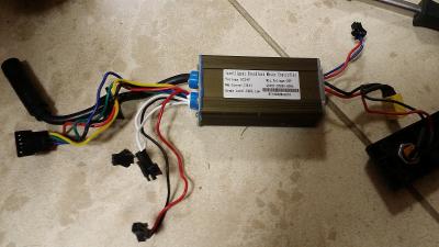

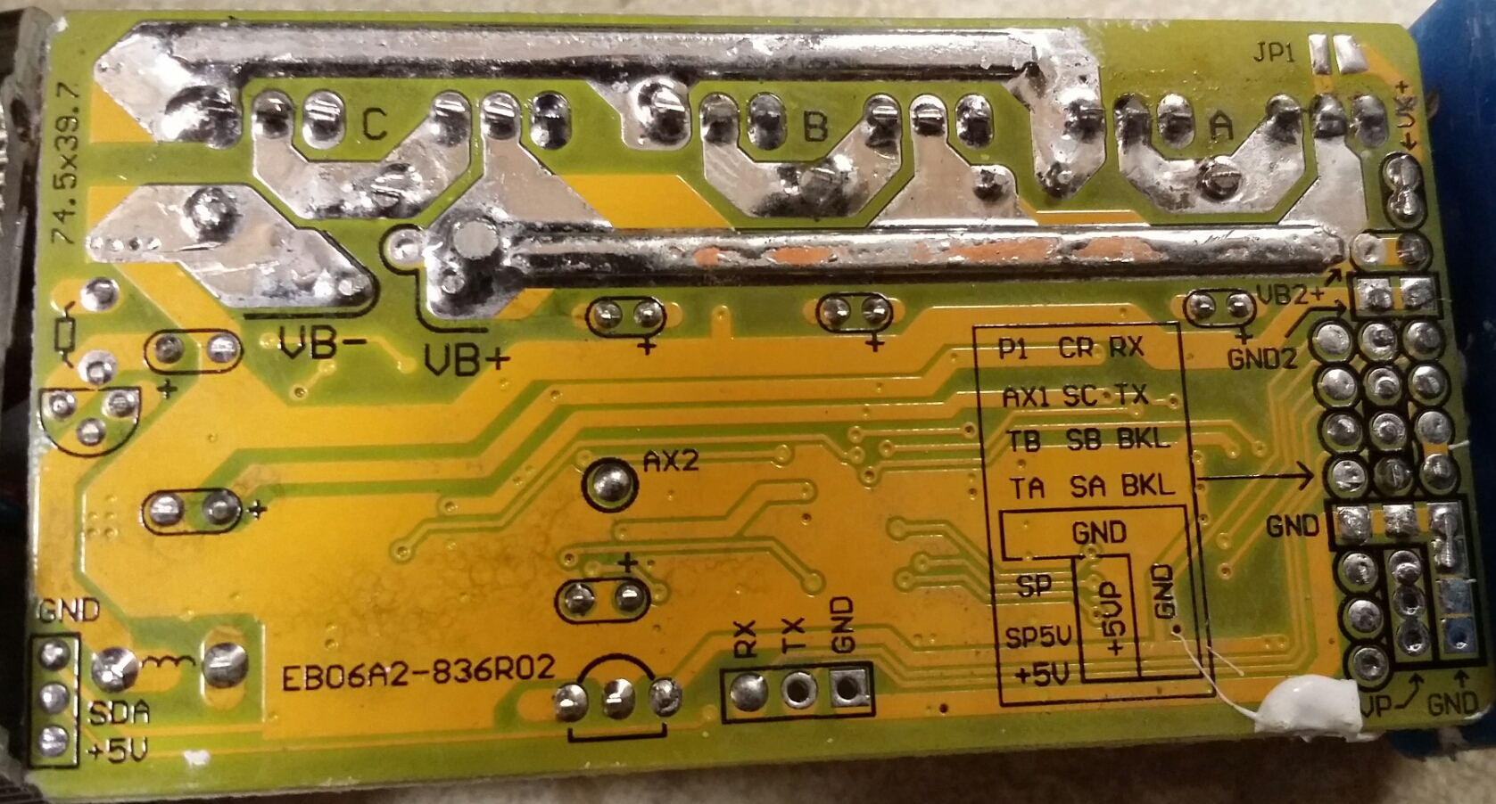

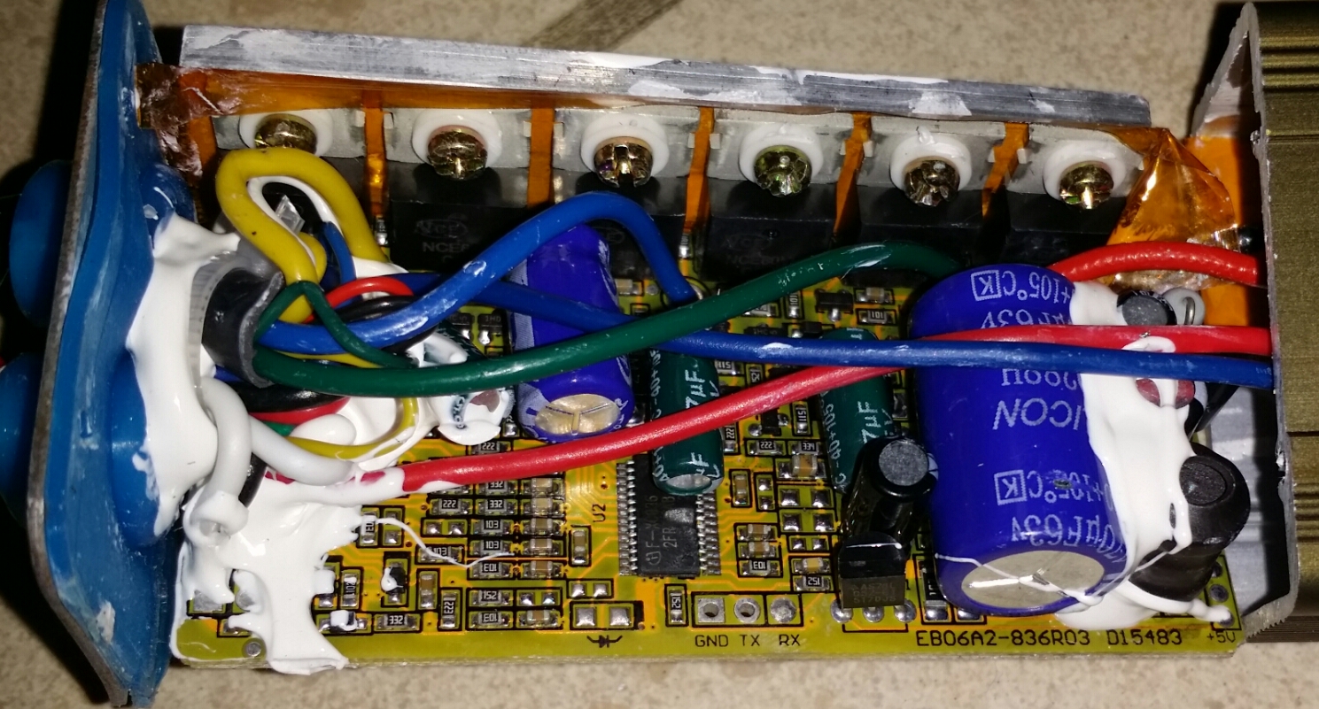

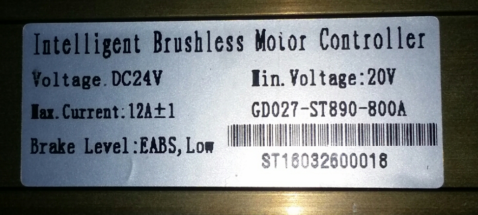

n1K071n
Вот такой контроллер стоит
Фото внутренностей
Другая сторона
Есть свободные концы
Кто-нибудь знает что это за контроллер?
Шунт видимо залит герметиком в левой части.
Еще в настройках экрана есть переключение напряжения - 24, 36, 48 вольт, только не понятно мне, это настройки контроллера или отображение аккума...
