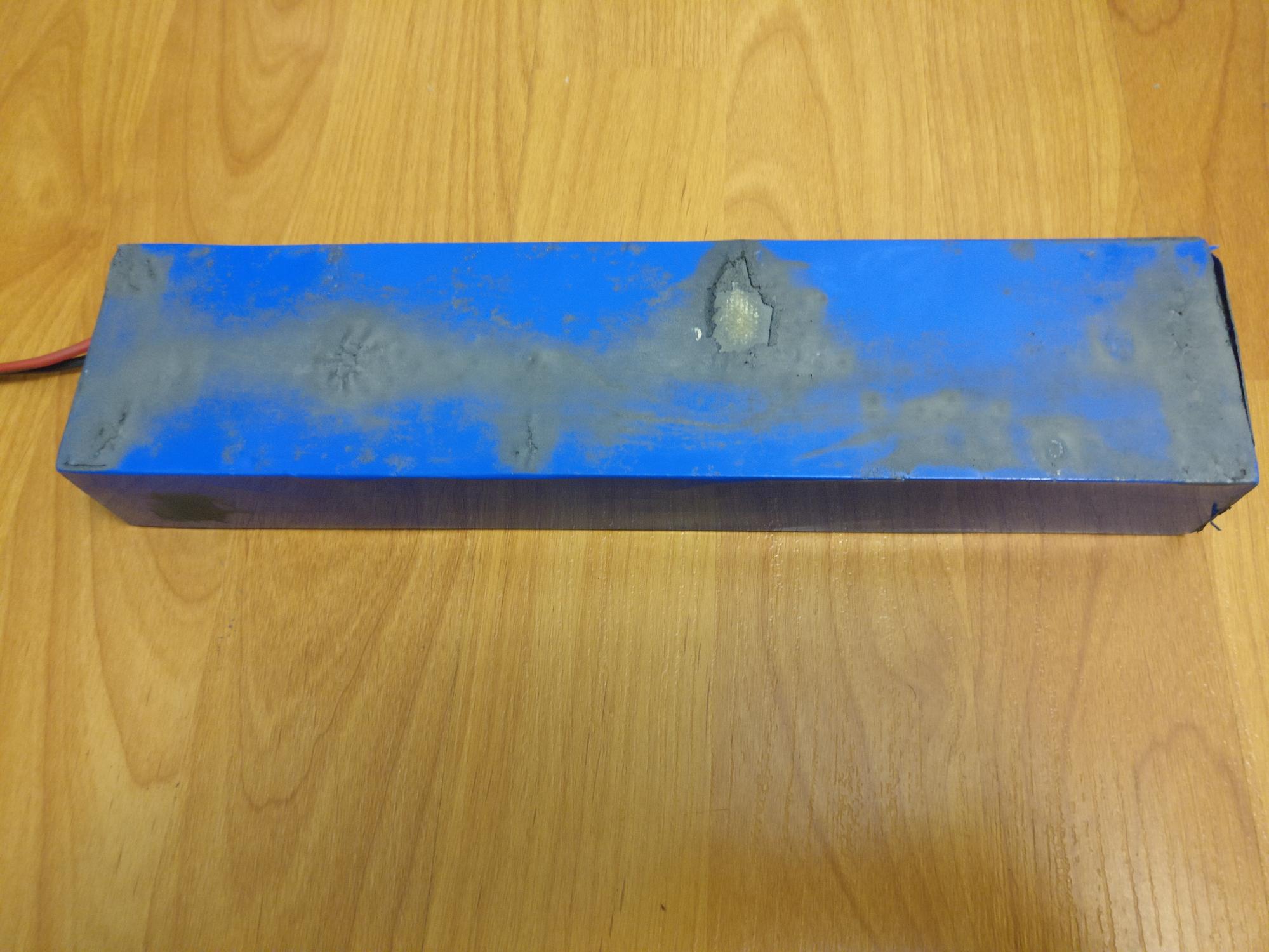

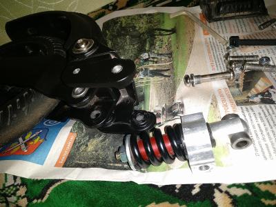

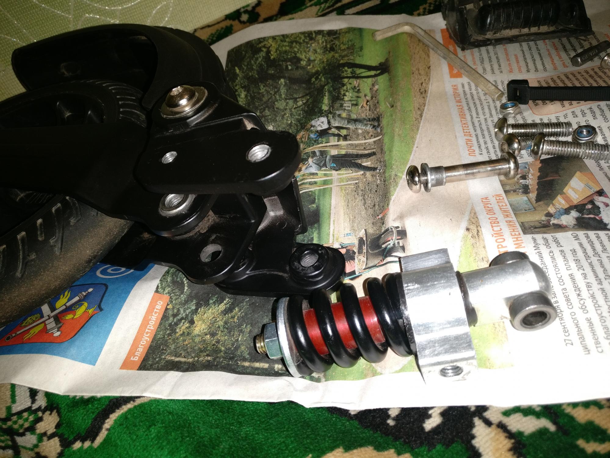

Решил тут провести своему Кугу небольшое ТО. Разобрал задний маятник и аммортизатор. Отверстия стали овальными от вибрации, маятник люфтит.
Нужно заменить втулки. Кто нибудь подскажет - можно купить в свободной продаже нужные? Или обязательно заказывать у Буратиллы?

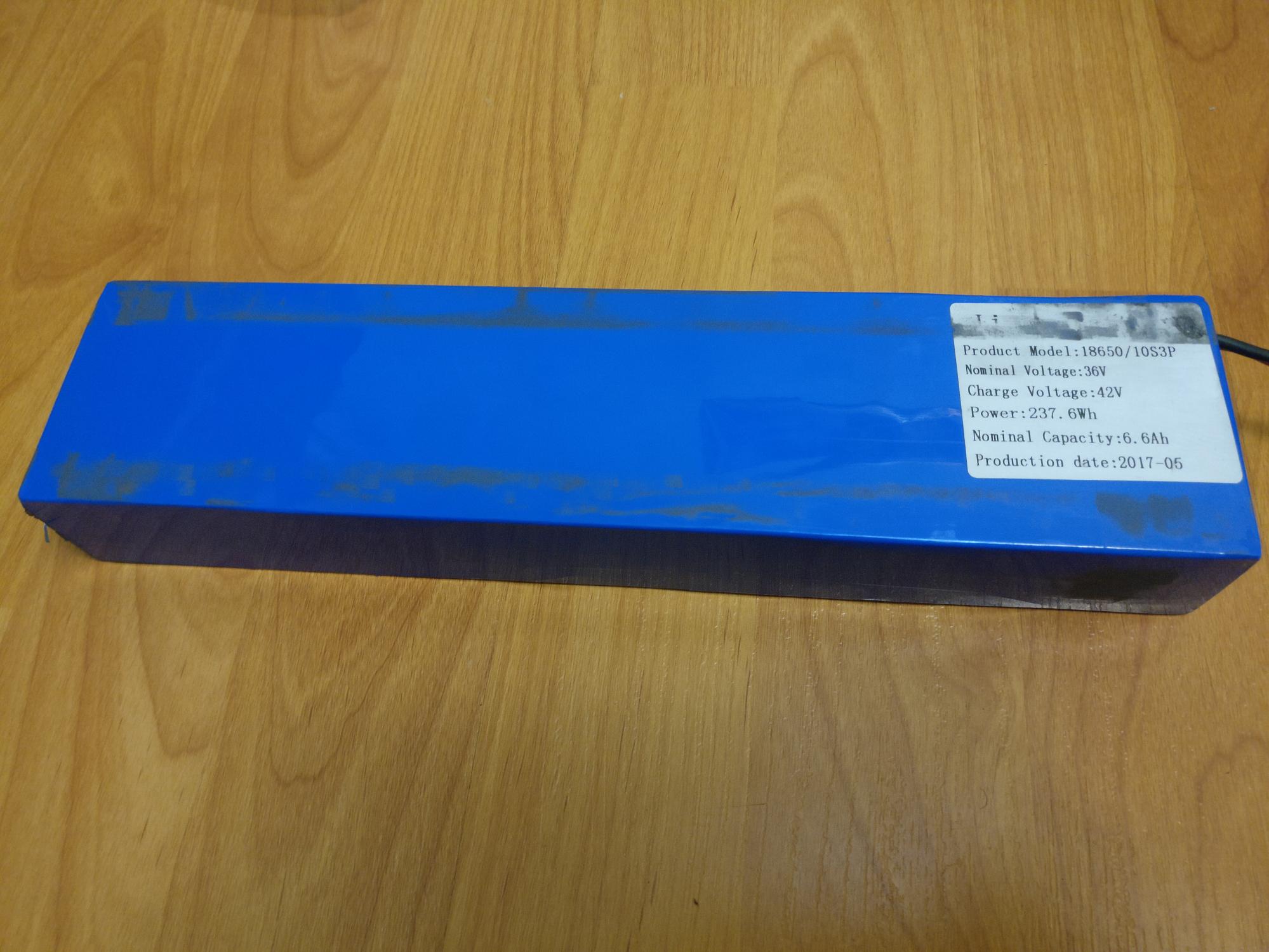

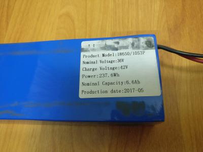

Дальше. Решил достать батарею, т.к гремит внутри дэки. Надо чем то обмотать или подпереть. Разобрав обнаружил батарею на 6.6 Ач. Впринципе не удивлён, хотя на сайте заявляли 8.8Ач. :ireful:

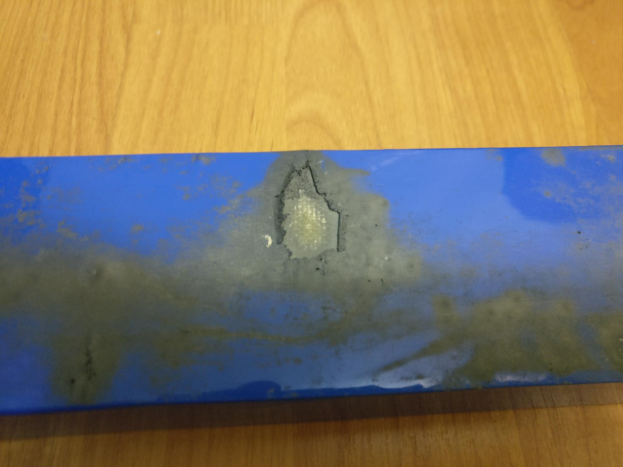

На батарее снизу протёртости и даже небольшая дыра.
Незнаю, от тряски ли такие следы остались... Влага впринципе могла попасть - катал несколько раз без герметизации в мокрую погоду. Не знаю вот теперь чем её обмотать... Изолентой сойдёт? И надо что то подложить, чтоб не грохотала внутри. Кто что посоветует?

[user]ElectroN05[/user], изолента подойдет. в теме кто то делал специальные ремни, что бы батарею было проще вытаскивать. еще в деке должны были быть специальные уплотняющие элементы, что бы батарея не бултыхалась.
1. как в деке, много грязи?
2. у вас старый бушинг в переднем амортизаторе? на сколько он износился?
3. как по вашему, как можно предотвратить то, что бы отверстия стали овальными?
по поводу втулок. есть ли у вас сеть магазинов крепмаркет? если есть, зайдите и поищите что- нибудь подходящее.

ElectroN05
[user]inwin[/user], Никаких уплотняющих элементов не было на самой батарее. Сразу за передней пластиковой крышкой дэки, откуда собственно батарею и извлёк, был какой то квадратный брусок пенопласта, который по видимому не давал батарее ездить взад-вперед внутри дэки.
1. Грязи мало, но был слой такой на стенках, как пыль. То есть, не сыпалось ничего, но если пальцем внутри провести - виден небольшой слой грязи.
2. Да, старый вроде. Разбирал км 300 назад. Износ есть, но ничего критичного.
3. Как по мне, нельзя допускать, чтобы болты раскручивались, т.к они начинают "гулять" и разбивать отверстие от вибрации. Думаю надо на фиксатор резьбы сажать ключевые болты. У меня втулка в аммортизаторе раскрутилась, а там она поскольку находится внутри, при ходе задней подвески стала  тереть о другие болты и стираться, заодно от вибрации разболталась и люфтит, даже клиренс немного уменьшился.
4. Пробег 800 км с копейками, вес 81кг
