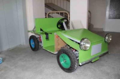

Всем привет!  Много изучал материалы этого сайта, пока сам что-то придумал и сделал. И вот хочу поделиться опытом своей конструкции детского электромобиля.

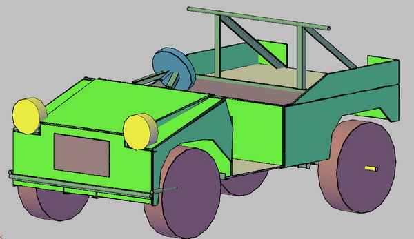

Хотел сделать [b-b]автомобиль с подвеской чтобы самому с ребенком сесть и поехат[/b-b]ь. Но мне не нравилось расположение АКБ.  Хотел равномерную загрузку подвески. В итоге АКБ расположил спереди под капотом, а пассажиры сзади. Получилась классическая компоновка автомобиля.  АКБ решил использовать свинцовые. Руль, конечно, крутиться тяжело (дети по младше вообще не могут крутить руль). Но увидел в этом даже плюс: так как рулевое управления выполнил на рычагах, то руль крутиться в одну сторону градусов 35-45 и в другую (нету полных оборотов, как в настоящем автомобиле). Если на скорости даже 15км/ч легко крутить руль в разные стороны (любимое занятие детей), то машина раскачивается и довольно опасно.

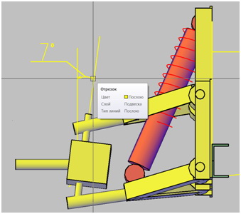

Очень долго всё обдумывал и всё-таки решил сделать себе для начала проект. Рисовал любительски в AutoCAD в 3D. И проект во многом помог избежать ошибок.

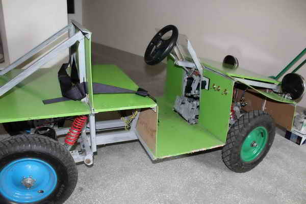

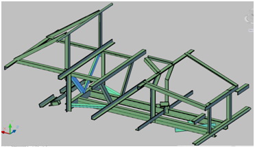

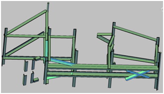

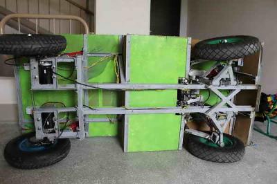

[b-b]Раму[/b-b] варил из металлического уголка 25х25х3 мм. В качестве основания сварил из уголка П- образный профиль.

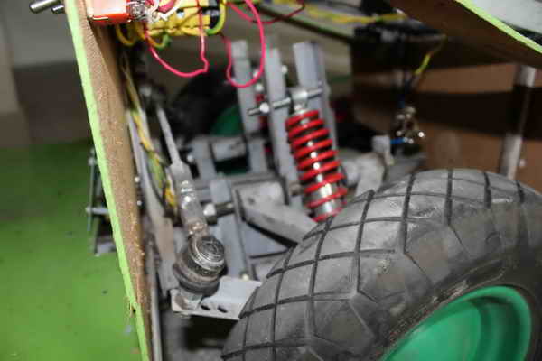

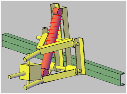

[b-b]Подвеска полностью независимая[/b-b]
В качестве шаровых опор использовал рулевые наконечники от Audi 80.  В качестве рулевых наконечников использовал со своей машины б/у задние стабилизаторы. Резиновые втулочки использовал сайлентблоки от прицепа «Зубренок» или Москвичевские. Они как раз хорошо входят в трубу по моему 32. Болты крепления рычагов использовал от Нивы какие-то. Саму резьбу для шаровых опор взял с мусорки в гаражах старые рулевые наконечники. Оси на все колеса точил под 14мм.
Кстати колеса взял от тачки (только резину получше выбирал). Родные подшипники в колесах выкинул и поставил свои под внутренний диаметр 14мм.

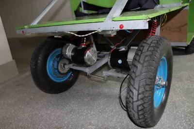

[b-b]Задняя подвеска[/b-b] попроще:

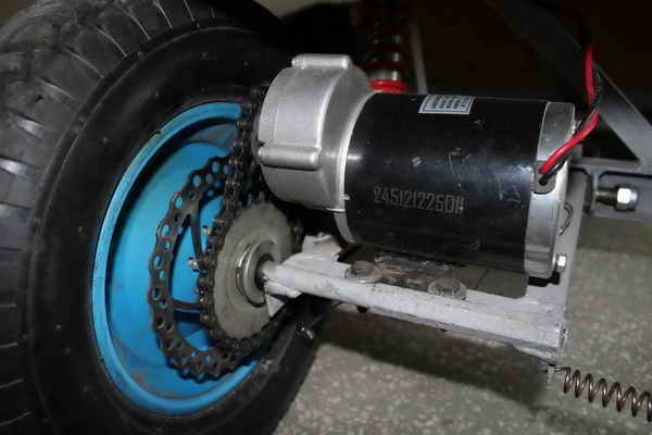

[b-b]Двигатели – мотор-редуктор мощностью по 450Вт[/b-b]. Передаточное число редуктора двигателя 6,67.  Родную звездочку с двигателя снял и поставил велосипедную. Звездочки предусматривал съемными, ставил их, как в советском велосипеде – на «пятикутник». Этот «пятикутник» приделал и на двигатель и на ось колеса. Дисковый тормоз на гайке с пятикутником шпильками сблокировал с колесом. На моторе звездочка минимально возможная 15 зубьев, на оси колеса максимальная – 26 зубьев. В итоге 26/15=1,73.  Радиус колеса 190мм. И общее передаточное число 1,73*6,67=11,6.  Расчетная скорость15-20км/ч (зависит то нагрузки).

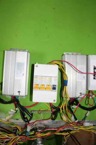

В качестве мозгов использовал [b-b]два контроллера[/b-b] независимо на каждый двигатель:
Раму обшил ДСП и ДВП.
[b-b]Безопасность.[/b-b]
Обязательно приделал ремни безопасности и для водителя и для пассажира. Поставил спидометр (водитель контролирует скорость - маленьких детей катаем не более 8-10км/ч), гудок. Возле детских песочниц с детьми не катаемся, детям постарше запрещаю близко бежать, ехать на велосипеде.
[b-b]Домашняя атмосфера[/b-b]. Жена, конечно, сильно сердилась, когда долго сидел в гараже (на неё оставалось два разбойника: один старший и совсем маленький). Старался работать по утрам, когда все спали, как-то даже ночью. Теперь тоже сердиться. Говорит, что не может на машинку смотреть, потому что видит в ней свою некупленную куртку, сапоги, сумочку и т.д. Но как-то недавно сказала, что гордится мной.
[b-b]Дизайна никакого[/b-b]. Делал понадежнее, попроще, полегче.  Мне нравится, дети в восторге.
В итоге работой очень доволен.

Уголок это жесть! это-же очень тяжело :facepalm: профиль 15х20 гораздо легче и жоще 25-го уголка и меньше надо усилителей варить.
в общем уголок заменить на профиль или дюраль, акки - литий и вес сократится и маши будет живее (хотя куда живее!?)  :bravo:

Вот только для чего два контролера на коллекторные моторы?
С одним то схема куда проще и дешевле.
Piramidon
#6
[user]Александр CRV[/user],  а задний ход опять на релюшках? подразумеваю, что второй контроллер для заднего хода, могу, конечно, ошибаться :sorry:
Ошибся, в описании конкретно написано
Цитироватьдва контроллера независимо на каждый двигатель
Тогда как включается задний ход?
leha_tihij
Контролллера два, потому что на такое напряжение 24В один контроллер на ток хотябы 50-60А у себя поближе не нашел.
А схема подключения простая, как две независимые цепи: двигатель-контроллер.
Только пришлось поставить силовой переключатель 25А для организации реверса.
Три маленьких тумблера на панельке- это включение каждого контроллера-двигателя (вот ими и выбирается левый или правый или оба мотора) и включение света в фарах.
