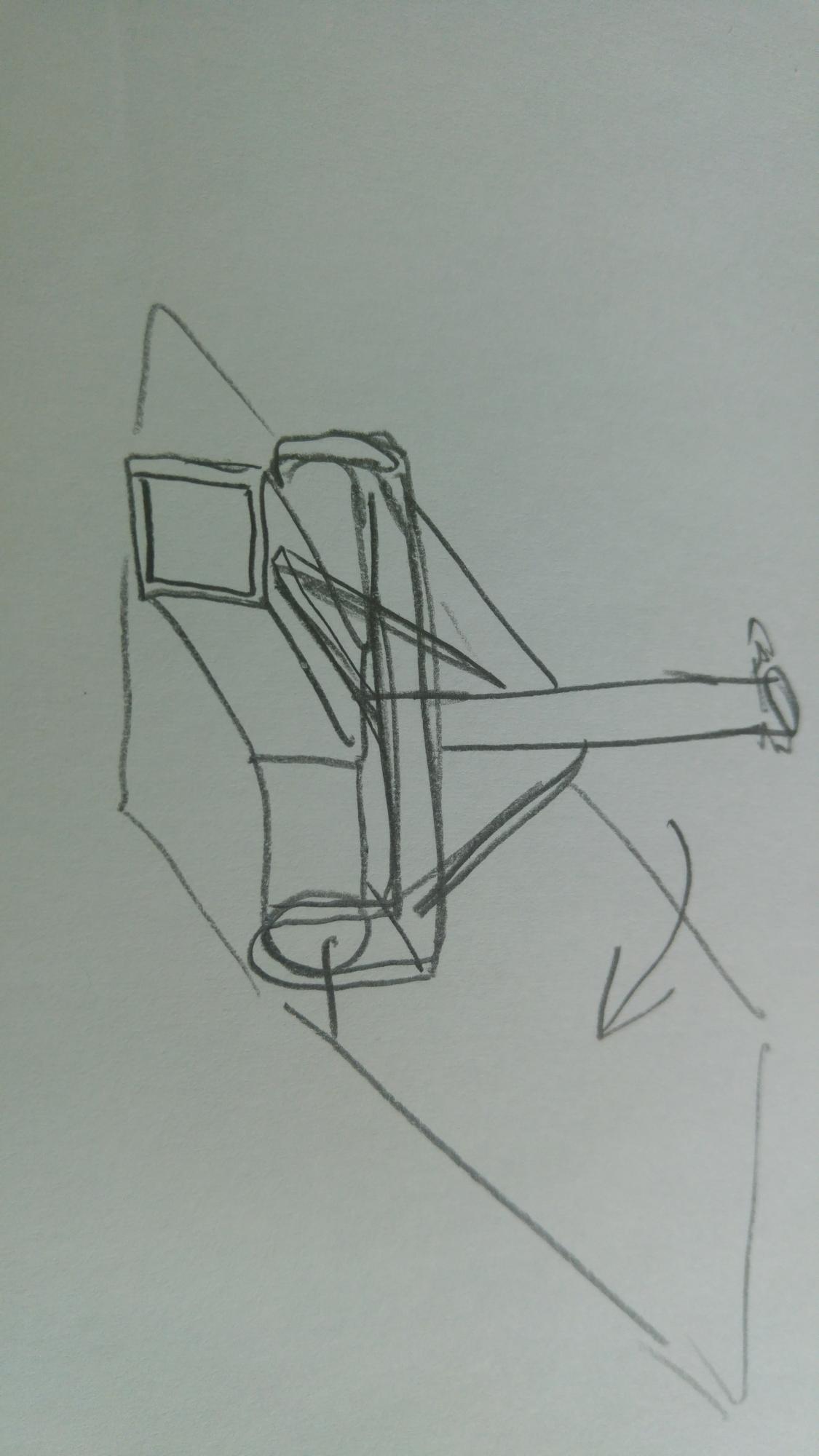

Прошу кто участвует в обсуждении, нарисовать эскизы уникального узла крепления - складывания седла - фаркопа - быстросьемное крепление корзины на дышле фаркопа.
Этот узел должен намертво привариваться к листу деки и иметь возможность сложения трубы сидения.
Отсоединения дышла фаркопа.
Быстросемный разем корзины продуктовой

Приварится-то нормально, но лист сам держать долго не будет - потрескается. Надо внутрь, под деку смотреть, что там можно наварить. Усилить заднюю стенку рёбрами.
ЦитироватьОтсоединения дышла фаркопа.
Зачем дышло отсоединять? Надо весь фаркоп.
ЦитироватьБыстросемный разем корзины продуктовой
Не понял я что за кракозябра нарисована.
Я бы поставил, вместо корзины - кофр  :bw:

Мужчины, созвонился с продавцами, они заказали под мой скутер и на днях вышлют багажник ( причем совершенно бесплатно, за что огромное спасибо :hello:) Вот его фото:
Добавлено 28 Фев. 2017 в 17:09
hant
Он будет крепиться за деку (ссылку с фото я давал выше) В связи с эти прошу рассмотреть другие варианты сцепки, с учетом наличия теперь багажника. Я думаю о таком варианте: помимо стоковой установки, путем прикручивания багажника к металлической дэке, соединить площадку багажника (его верхнюю часть) быстросъемным соединением с подсидельным штырем. Это, на мой взгляд, дополнительно укрепит штырь от качаний (штырь в любом случае и сам по себе будет укреплен). Ну а за заднюю часть багажника организовать сцепку по типу того как цепляют велоприцепы для перевозки детей за багажник велосипеда. Что скажете? Одно сомнение, как бы такрй вариант не ставил на "козла" самокат из-за давления прицепа. Мне кажется не должен, но риск есть.

Цитата: hant от 28 Фев. 2017 в 17:24Мне кажется не должен, но риск есть.
Однозначно будет козлить.
Я в 70-х к велосипеду прицеп сделал четырёхколёсный. С рулевой трапецией и и подрессоренным задком.
Сначала, цеплял к бгажнику. Даже с одним мешком картошки на козла поднимался.
Потом сделал фаркоп с цеплянием его на заднюю ось. Шарик сцепки был ниже оси и с 200 кг на козла не вставал.
ЗЫ: тележка жива ещё. На работе на ней парашу  в контейнер возят  ;-D
hant
Бабай, спасибо за личный опыт и совет. Но багажник- необходимое условие, как и сцепка. Поэтому буду благодарен за предложения, как при наличии багажника реализовать. Один нюанс: высота фаркопа желательно где-то +-27 см от земли. Тогда достигается комфортный угол опрокидывания назад коляски, проверено на практике. При этом высота дэки, около 19см. Т.е. превышение фаркопа над дэкой д.б. порядка 8-10 см.
