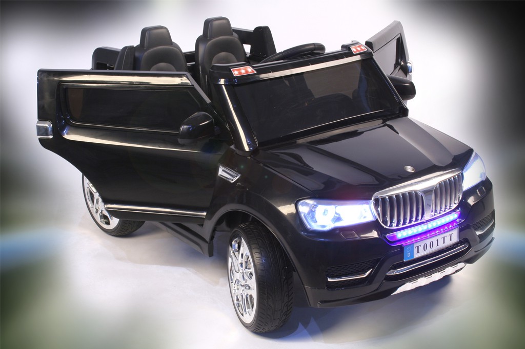

Здравствуйте!
Недавно купил сыну полноприводный электромобиль  rivertoys t001tt. Проблемы начались просле первого заезда. Переодически, в случайном промежутке времени, машина останаливалась, при управлении с пульта (пишут типа 2.4ghz) не реагируя непосредственно на педаль газа. При этом питание не пропадало. Через какое-то время от 1 до 10 секунд машина оживала. В момент остановки фары светятся музыка работает. Контакты проверил. Сдал по гарантии блок управления который в машине. По-моему там ломаться больше нечему. Остановки остались, но субъективно в несколько раз реже. Попробовал зафиксировать педаль газа. Едет без остановок, нормально.
У меня такие мысли
1) Помехи, плохой прием сигнала от пульта.
2) Глючат кнопки на пульте или сам пульт целиком.
3) Перегрев?
4) Дохлые аккумы?
Как думаете, что это может быть?

В дополнение к моему сообщению. Я заметил что ппри управлении с пульта когда машина останавливается то щелкает реле.Если просто во время движения вынуть батарейку то машина останавливается но щелчка реле нет. Так же как еесли отпустить кнопку вперёд. Главное. Происходит это только под нагрузкой. Вывесил автомобиль крутится вме нормально.  Стоит начать  останавливать колеса(в пределах разумного) машина останавливается как описал выше.  Что же это может быть. ____. Вообщем пишу ещё раз.  В результате тестов. Машина останавливается только при нагрузке и только от пульта. Чудеса.
Slavemaster
[user]alex2013[/user], а инструкции никакой нет? Может это фича такая, что если машинка от пульта куда-то уперлась, то нужно отключить мотор. Я так понимаю вы катаете машину от пульта без ребенка? И еще как вариант - попробуйте заменить батарейки в пульте на новые.

батарейки менял. В инструкции ничего нет. Катаю и с ребёнком и без.
