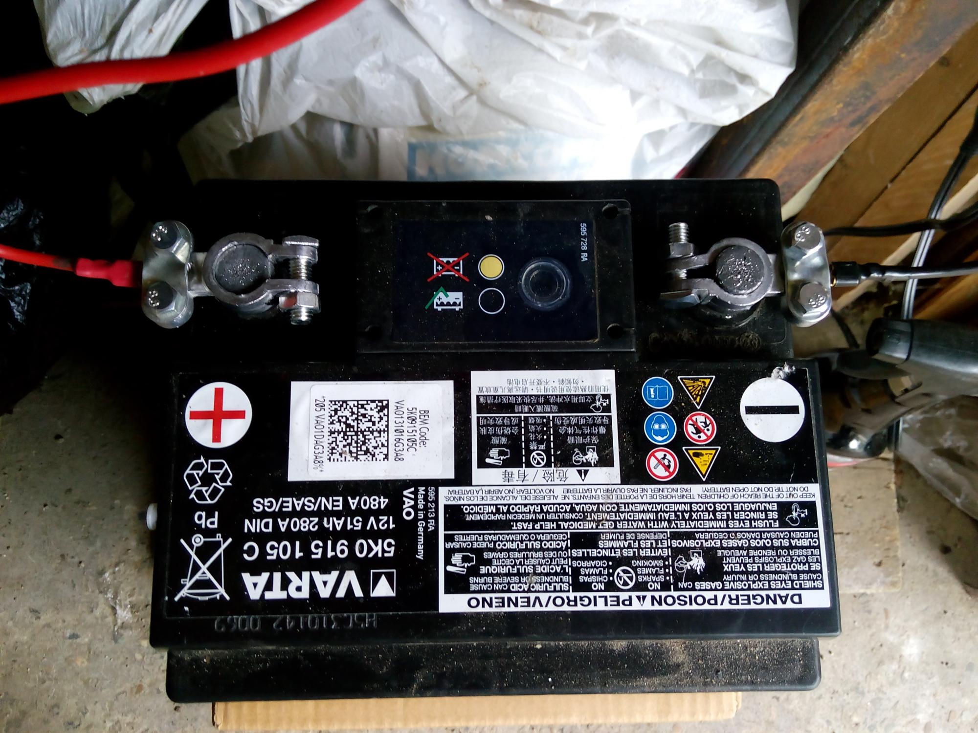

  Провода идущие от ЗУС на АКБ длиной всего 55 см , вроде Сорока писал что допускается 70 см ... не понятно  почему даже на этом экономит. Провода дубовые , гнуться  с трудом.
   На форуме столько копий было сломано , что соединения типа крокодил убивают обратную связь , но у ЗУС  типа такие же соединения присутствуют , сначала надо  штекер "папа" соединить  с наклемником АКБ путем обжатия , а затем в него вставляются штекер "мама" от ЗУСа, т.е. у АКБ имеется ДВА соединения. Не пойму чего Сорока тогда комедию ломает по поводу соединений , если так предлагает соединять ЗУС с АКБ?
  Но для меня главное чтобы работал и не ломался. Фото полученного ЗУС , не удержался и сфотографировал внутренности .... "рекламная" гривна   в качестве радиатора присутствует в разрядной цепи, не пойму что денег нет на приличные радиаторы , так они стоят меньше доллара в розницу?
Если кто уже забыл Вот так Сорока предлагает соединать ЗУС с АКБ... Ну что ж для чистоты эксперемента соединю таким способом.

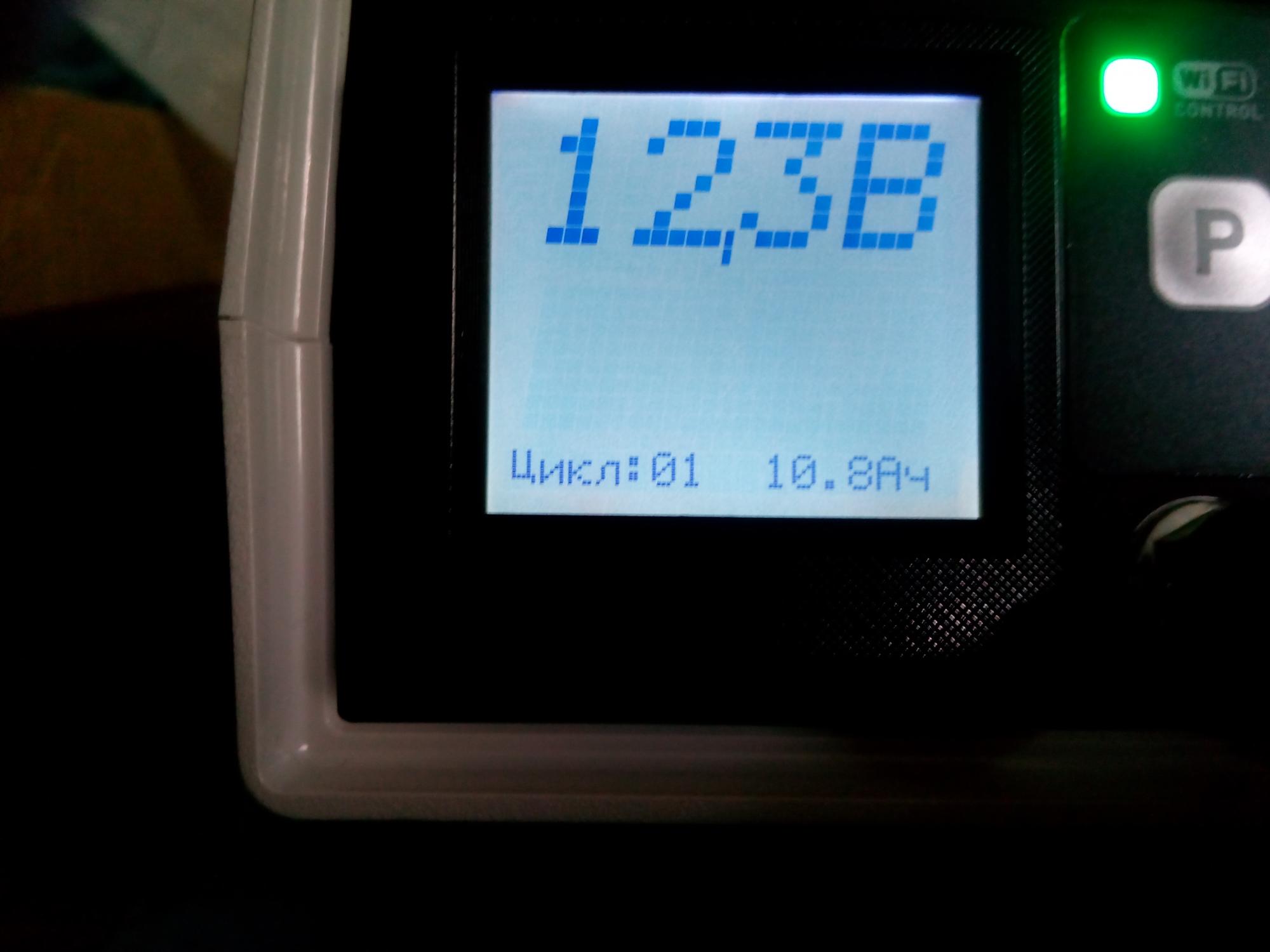

Кулон 912:
Напряжение заряда 14,8 В - 10,8 Ач - №1 КТЦ :
https://electrotransport.ru/index.php?topic=35665.msg826922#msg826922

Вывод: Кулон 912 при заряде до напряжения 16,2 В  зарядил  конкретный АКБ VARTA Са/Са  51 Ah на  74 % больше чем ЗУС
Далее VARTA  51 Ah ,была подвергнута КТЦ  с зарядом Кулоном 912 до 14,8 В и разрядом до 10,7 В   АКБ выдал - 37,1 А ч  - №6 КТЦ - это почти 73% от номинальной емкости. Тут развеян еще один перл секты что нельзя АКБ Са/Са делать КТЦ до 10,7 В.

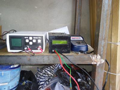

Ну что поехали сравнивать кто более зальет в АКБ VARTA 51Ah , которая уже так сказать подубитая.
Разряжать   и определять отданную емкость буду Кулоном 912.
1. АКБ был заряжен Кулоном 912 в простом режиме до 14,8 вольта , сутки отстоя , НРЦ 13,1 В , далее в процессе разряда  до 12 Вольт АКБ отдал 10,8 Ач
2. Поставил АКБ заряжаться ЗУС ... будем заниматься добивкой пару суток ,а затем выдержим сутки в отстое и на разряд. Вроде постарался соблюсти все требования Сороки , по проводам и т.п.

[user]Alek-3aaa[/user], Сдаётся мне - если идёт не сравнение внешнего вида, красоты исполнения двух ЗУ, а имеется в виду их эффективность работы и способности качественно зарядить АКБ, то тема должна бы иметь вид - Сравнение эффективности работы ЗУС vs Кулон 912 Балсат и Optimate 6  :pardon:
А контакты я бы применил вот такие под болт :hello: а то мало ли.

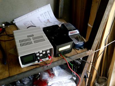

ПОЛНОЕ ФОТО СТЕНДА, С ПОЛНОСТЬЮ ПОПАВШИМИ В КАДР ПРОВОДАМИ ОТ ЗУ "Версия4(ТОР)" Я ТРЕБУЮ.  :ireful:
На вашем фото - ЗУ Версия4 стоит на полке - а провода вертикально вниз идут.
второе фото - провода под 90 градусов слева и справа подходят к АКБ - при длине 60см проводов ТАК НЕ МОЖЕТ БЫТЬ.
Либо первое фото неподключенной ЗУ либо во втором фото применены удлинители проводов!

Да что ж Вы считаете всех нечестными людьми, имею вот эти два фото , сделаю Вам сегодня вечером еще ... на всякий случай записал видео со стендом могу Вам направить , скиньте адрес  эл.почты.
Сравниваем ВСЕ и внешний вид, и функциональность, и удобство подключения , и реально что могут эти приборы... т.е. кто более качественно зарядит конкретный АКБ VARTA 51Ah.
Возможно Вы и правы с контактами , но я решил соблюдать все рекомендации производителя А.Сороки .
