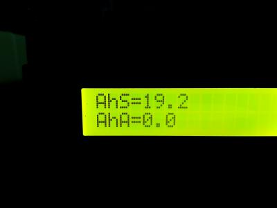

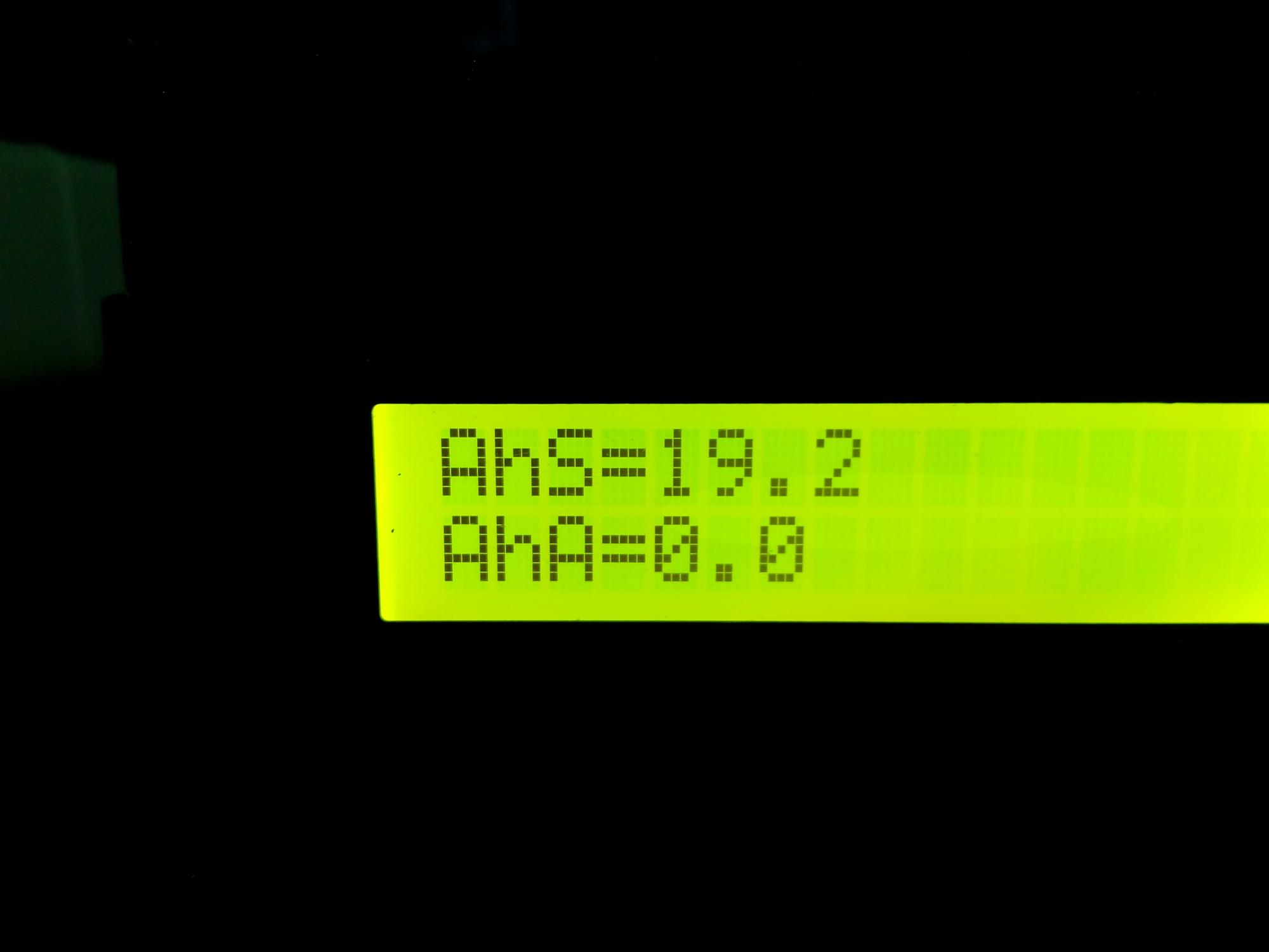

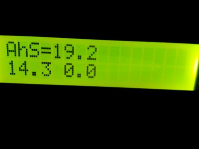

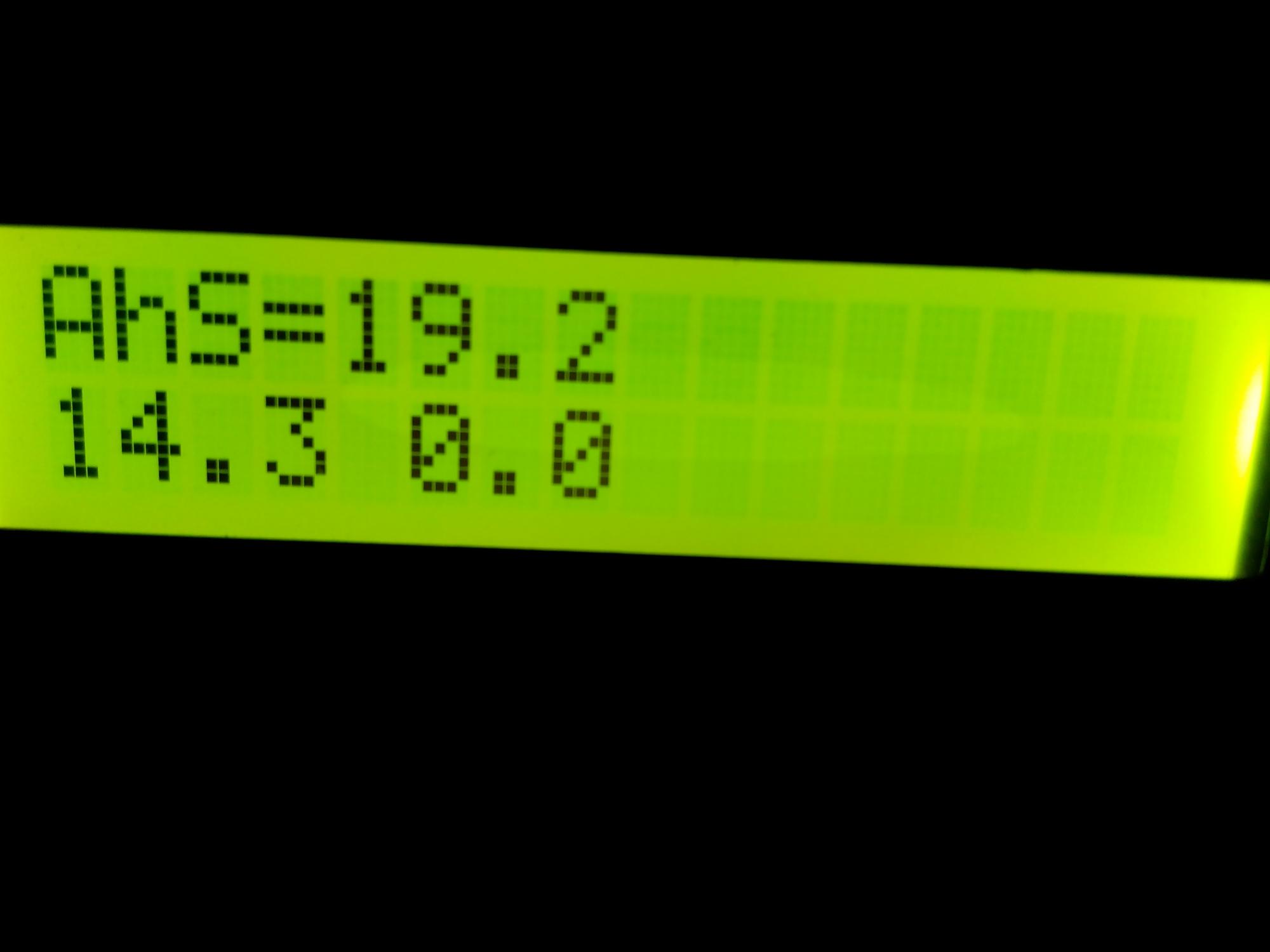

Alek-3aaa
Отключил  ЗУС от АКБ , вот что показало ЗУ:
Теперь отстой сутки и на разрядку током 2,6 А.
