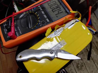

Lion
Хм, буквально неделю назад починял батарейку с диагнозом "быстро разряжается". Благо там была макс бмс, которая позволяет на ходу понять причину. А причина собсно вот:
На всей ячейке под газом напряжение проваливалось сразу до минимально допустимого и все рубилось. После отпаивания элемента напряжение на нем составило 0 вольт. Тупо резистор\перемычка. Элемент угандошен об орловскую раму, об колхозные выступы ввареных изнутри мебельных гаек (такие с зубцами для фанеры) в процессе частой езды байка в багажнике на боку. Умирала видимо долго и медленно. Примерно с осени. Котлета зиппи компакт 8s 5.8ah
spb-e
ЛИполь в дребезги и никто не сгорел !!!!!!!!!!
Пуст топик стартер еще что нить расскажет может вообще все его посты в один объединить.
Нужно причину искать.  :sorry:
