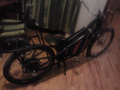

Встречайте нового погорельца.
Автор alextka, 04 Июнь 2016 в 19:30
Слесарь
Приходит мысль сделать катапультирование с аппарата, хранение и зарядку на улице.

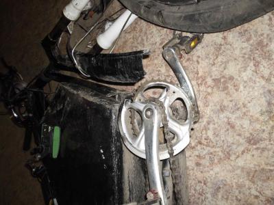

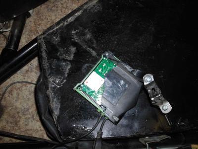

spb-e
[user]илс[/user],  Это статистика эксплуатации  :pardon:
Вообще мы отвлеклись от темы думаю опять обсуждает что горит "ярче"  и эффектнее  :look:
Все же очень интересна причина возгорания в данной ситуации .
Пока вижу так:
Произошло какое то КЗ которое вызвало нагрев (перегрев) нескольких элементов.
Те в свою очередь начали испускать электролит горячий. Все это находилось в закрытом боксе как в духовке вместе с другими ячейками. Те в свою очередь тоже нагрелись выбросили еще в закрытое пространство горючие материалы.
При дальнейшем подогреве и попадании кислорода начался необратимы процесс горения. в духовке.
Могу ошибаться всего лишь  подал идею  :bn:
9II-I82-78-78
ЦитироватьПроизошло какое то КЗ которое вызвало нагрев (перегрев) нескольких элементов.
Я выкладывал много раз видео с закороченными выводами Панасоника 18650 на 3000мАч.
Он тупо греется и тихо умирает.
Если элемент более мощный, то (по идее) должен сработать пред. клпан.
Моя версия - у ТС были фейковые элементы без пред. клапана.  :ah:
А дальше...версия становится оч. похожей на реальные события.  :-(
rzaviy
В каждом 18650 стоит клапан,который размыкает + контакт.
Почему они не сработали?
Значит КЗ было не в АКБ,скорее в проводке.
