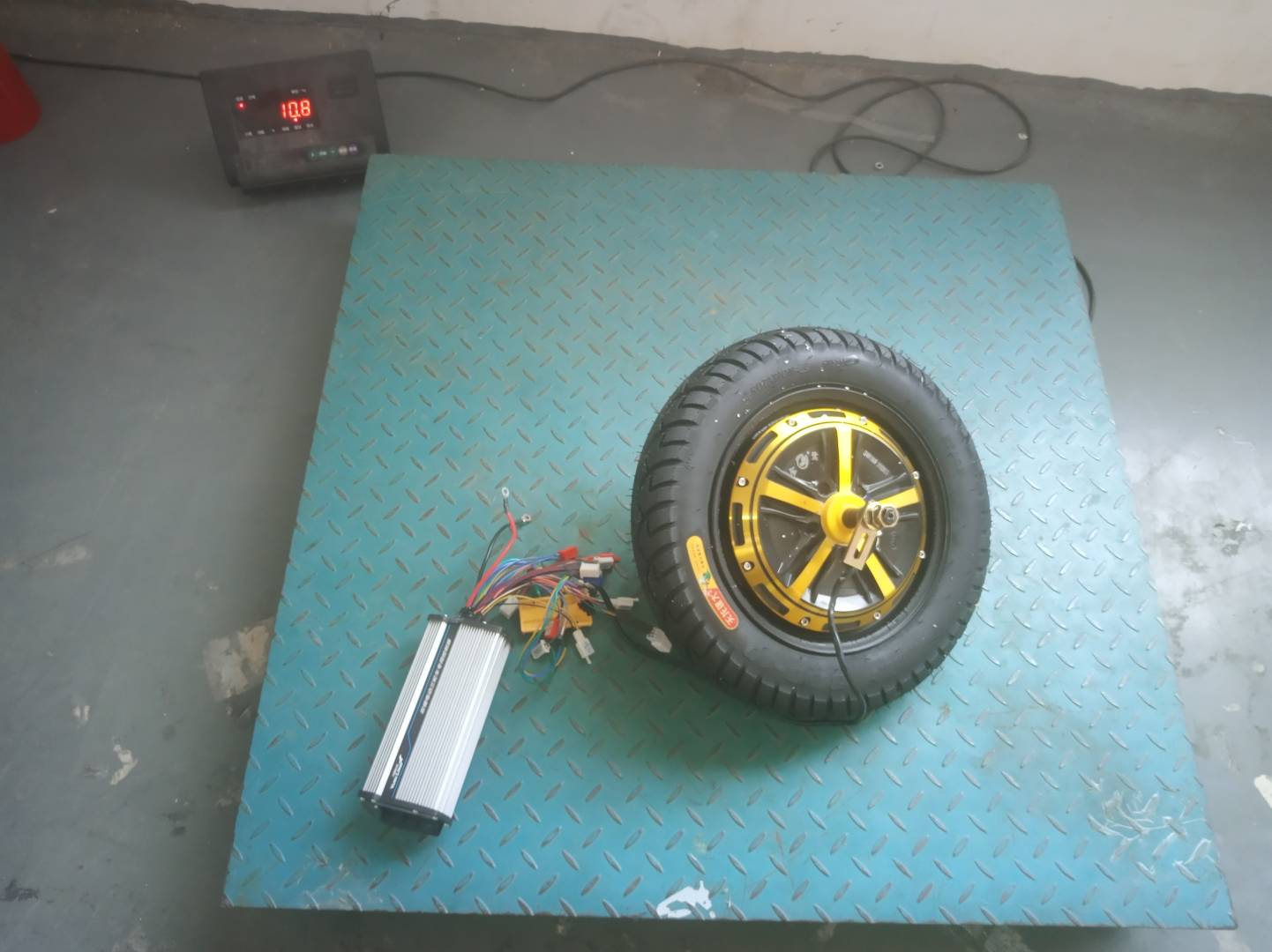

Я купил, но не получил пока. Вот такое колесо 1000 вт вместе с контроллером 1000 ватным 48 вольт обошлось вне в районе 70 бакинских. Сколько будет стоить выкуп+ доставка? Ориентировочно 55-60 их же, но это после отправки поездом. Посредник MEEST. Вот только терзают меня мутные сомнения..... Я неделю добивался от посредника, дабы выложили мне фото товара без коробки и с боем ее получил. Вопрос знатокам: может ли такое мотор колесо весить 10 !кг???? Продавец вес не указывает. Моя вся Куга весит 11.... Неужели там меди столько? Напомню, что колесико на 10" и резиной 3"
Есть подозрения, что могли с весами намутить. Может кто сталкивался с такими колесами??
Да, у меня почти такое, оно реально весит дофига, без резины где-то в районе 8кг.
И да, имей ввиду что это 10" мото.

vladkiy
8кг??? Опупеть.... И как оно кушает? КV? Зря я тот склад, выходит, пинал.....
Басарга
[user]vladkiy[/user], главное, вес редукторника не узнавайте! B-)
Если диск литой, со спицами, то килограмма 4, если обычный обод со спицами, то килограмма 3

StaREViL
За кв не скажу, кормлю 60А фазными, крышки греются, рукой можно держать, что там внутри происходит - хз.
С такими моторами скутеры делают, так что может и не зря?)
