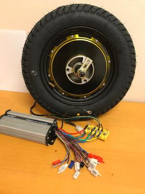

Отправили мне наконец это многострадальное колесо. Завесило 10!!!!!! кг+контроллер 0.8 кг.Пришлось оплатить и дождаться приезда, взвесив уже здесь, на весах перевозчика. Сомнения не ушли ибо слабо верится в такой гигантский, как по мне вес 10 дюймового колеса... Пока идет то, рукоблудствую с гироскутерным 10 дюймовым, мощностью 350 ватт. Подключил его к контроллеру без датчиков Холла. Работает отлично, вращается бодро, без гудения, рывков и прочего. Что изменится при подключении датчиков и есть ли смысл портить кашу маслом в таком случае?

Цитата: vladkiy от 13 Нояб. 2019 в 16:04гигантский, как по мне вес 10 дюймового колеса.
По нашим меркам оно 14",  а 10" там только железо.
Цитата: vladkiy от 13 Нояб. 2019 в 16:04Что изменится при подключении датчиков и есть ли смысл портить кашу маслом в таком случае?
Без холлов невозможен очень плавный старт и поддержание момента на малых оборотах... Нужно ли оно Вам, только Вам известно.)

....плавный старт.../ Конечно нужен, но колесо , по крайней мере на стенде стартует медленно и плавно..../ железо 10"...../ Резина на колесе  10"х3"....

Цитата: StaREViL от 13 Нояб. 2019 в 22:05вот для сравнения, слева направо - 10" с обычного эл. самоката, 10" мото, 12" вело. с резиной 3.0-10 оно будет как 14" вело.
.....///// Да Вы, батенька оптимист! :).... Получил я сегодня свое колесо с Тао и.....Шок! Когда я его начал выцарапывать из коробки я понял, что зря бодался с перевозчиком. Встречайте, колесо китайское , якобы 10". Рулетки под руками нет, диаметр ...410-415 мм!!!!! Вес 10 кг, 1 кВт, 48 вольт. Первая мысль: нах..я мне такой монстр?? Оно просто огромно, почти 16". Смело можно выбрасывать колесо от моего итальяшки и переоборудовать. Жалко. 2 мысль сварганить нечто СитиКококо... Или искать раму бензоскута... может кто подскажет, что с монстром делать??

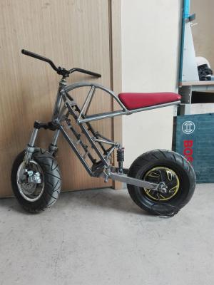

saska
Заказывал такое на самокат вместо подвесного двига, правда скорость оказалась на 50В всего 36км/ч, пришлось переключить в треугольник, стал 60км/ч тянуть. Самокаты из этой темы.  https://electrotransport.ru/index.php?topic=17656.msg292621#msg292621
Как вариант
