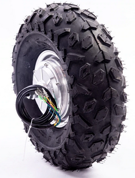

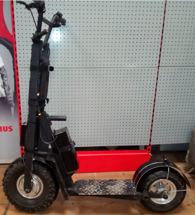

Имеется полностью самодельный самокат для зимней езды.
МК используется с шиной 14 дюймов, мотор прямого привода.
Чувствуется нехватка момента именно на малой скорости, когда нужно проезжать сугробы или большие неровности.
Очевидно, что для этих целей нужен редукторный мотор, но найти его в таком формате не удается.
Есть ли смысл заморочиться срезанием обода со штатного колеса и установкой его на редукторный мотор от велосипеда?
По размеру внутрь обода влезет только ватт на 250-350  мотор...

редукторный велосипедный пойдет ежели его перемотать. намотать больше жил и в два раза меньше витков. средний редуктор от mxus крутит примерно 420 об/мин на 48-вольтах, что для самоката будет скоростью в районе 20км/ч, не больше.... При этом с места и на низах будет подрывать как реактивный. Если подкинуть ему вместо 8 жил например 12 жил и 6 витков вместо 9 вот это будет пушка. 30 км/ч на 48 вольтах зато какая будет тяга!

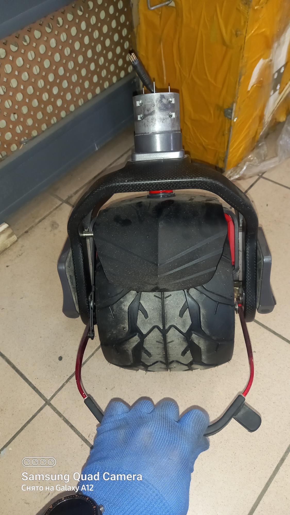

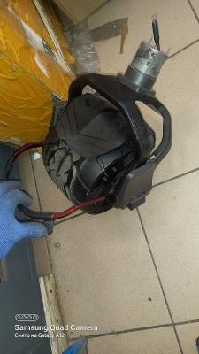

Archibald

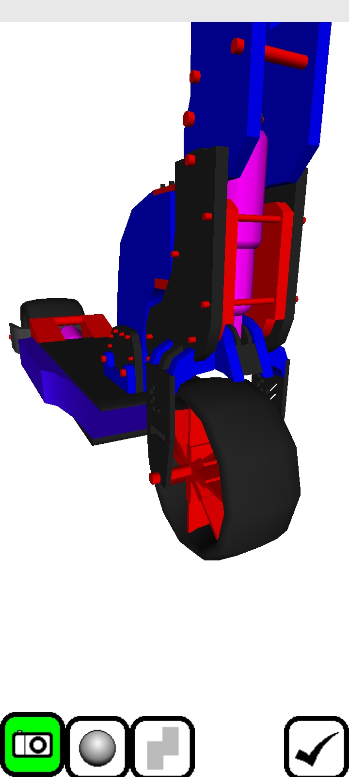

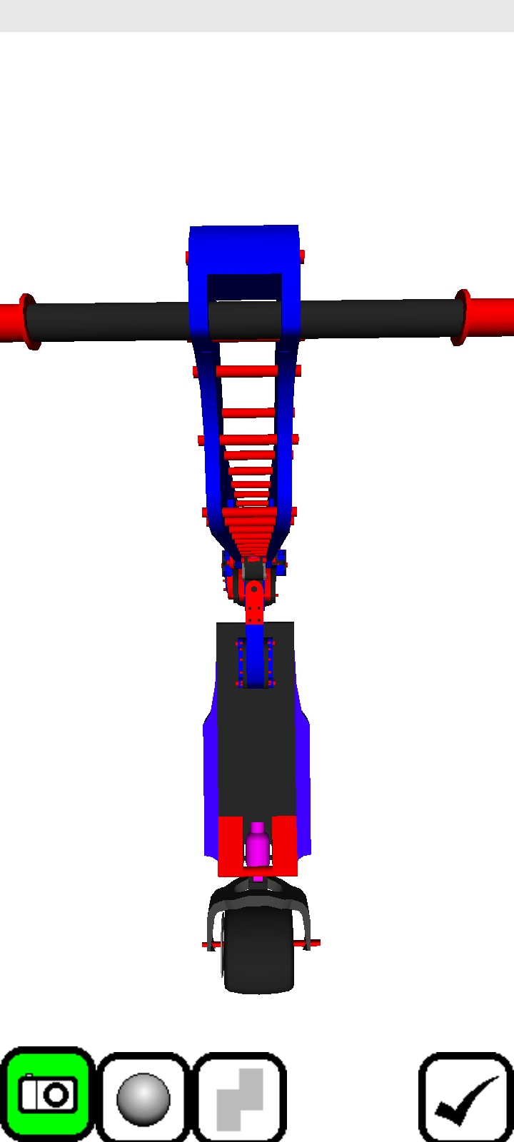

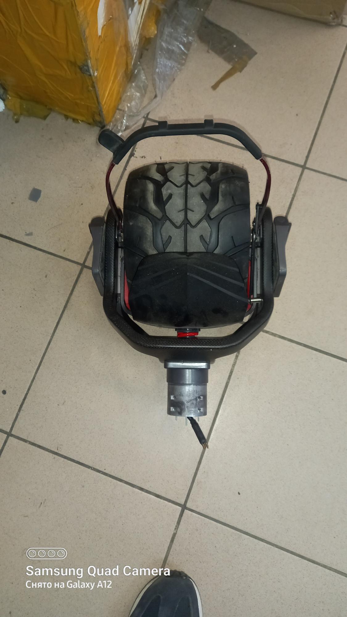

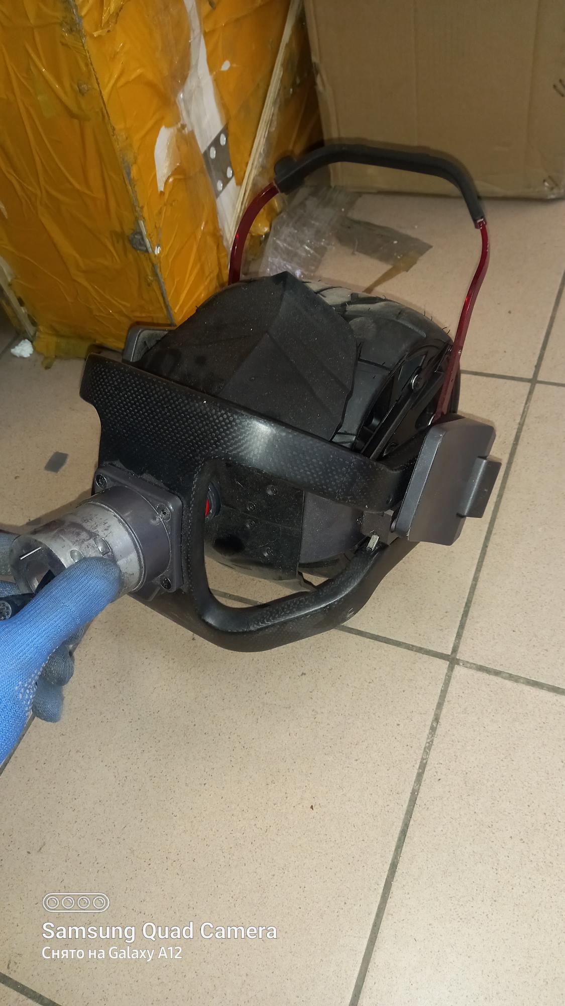

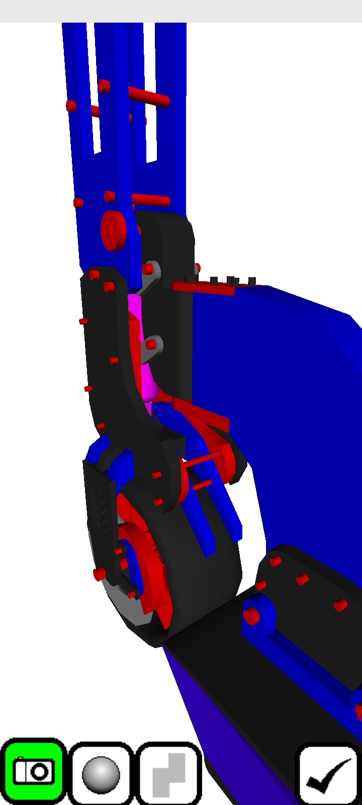

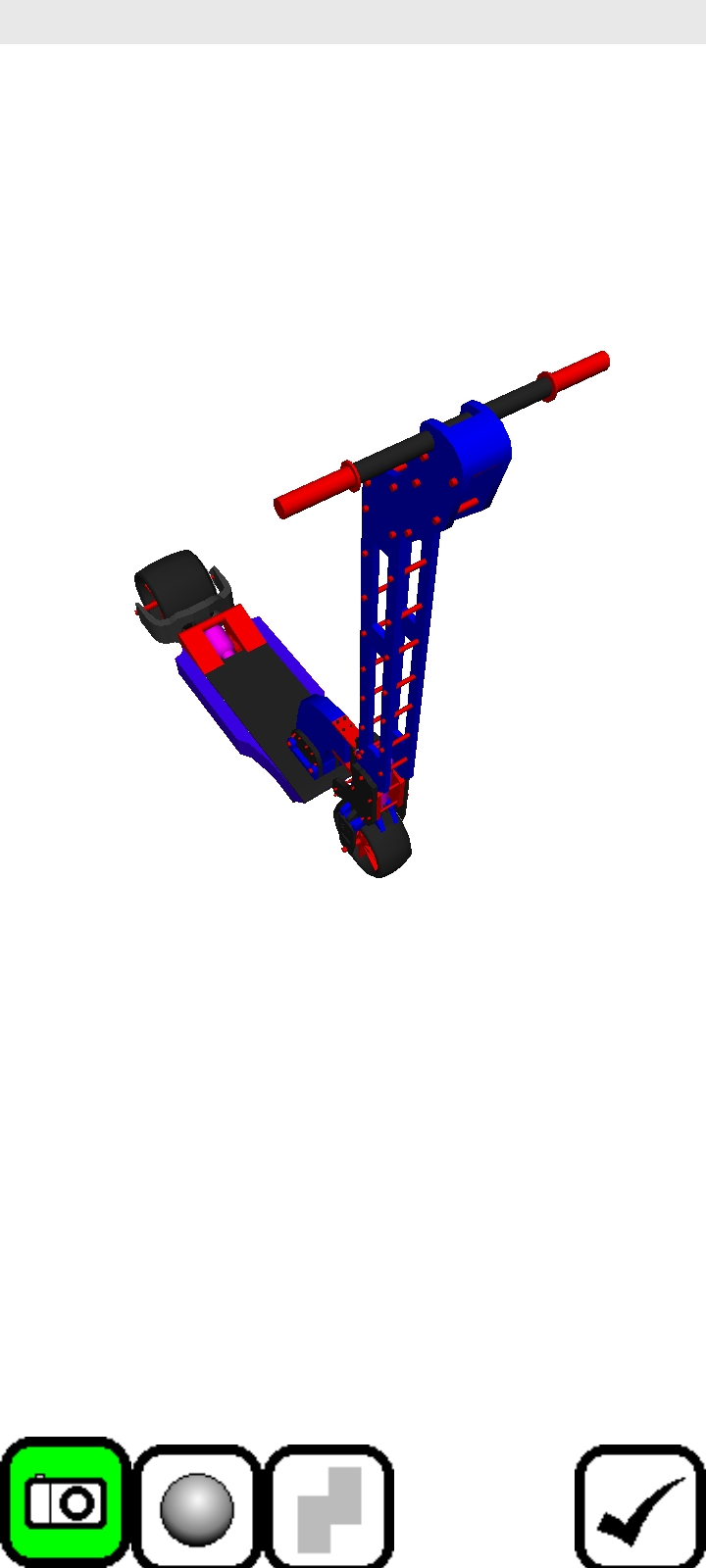

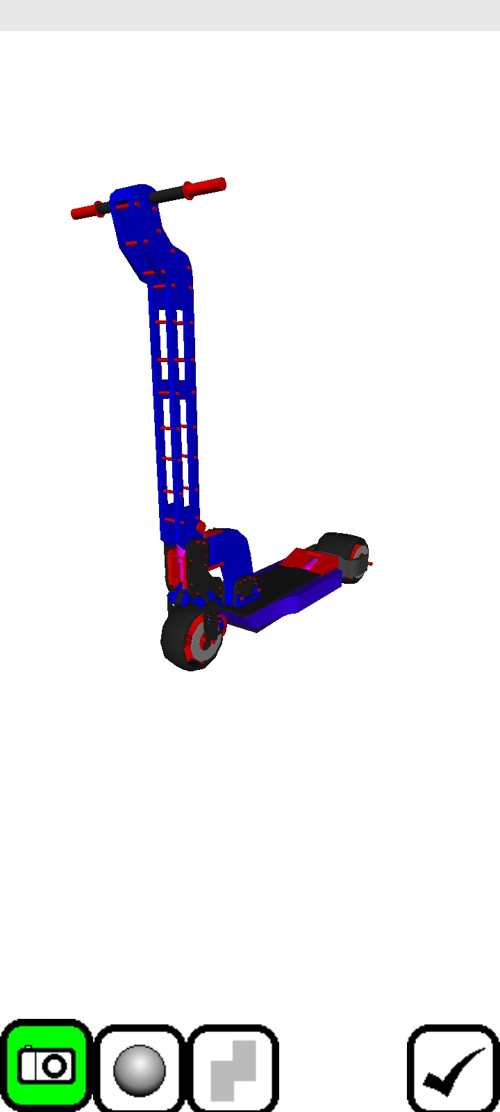

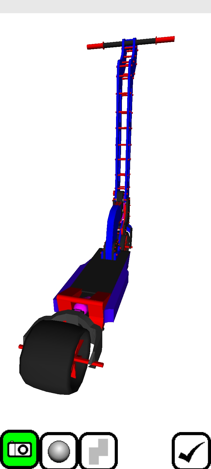

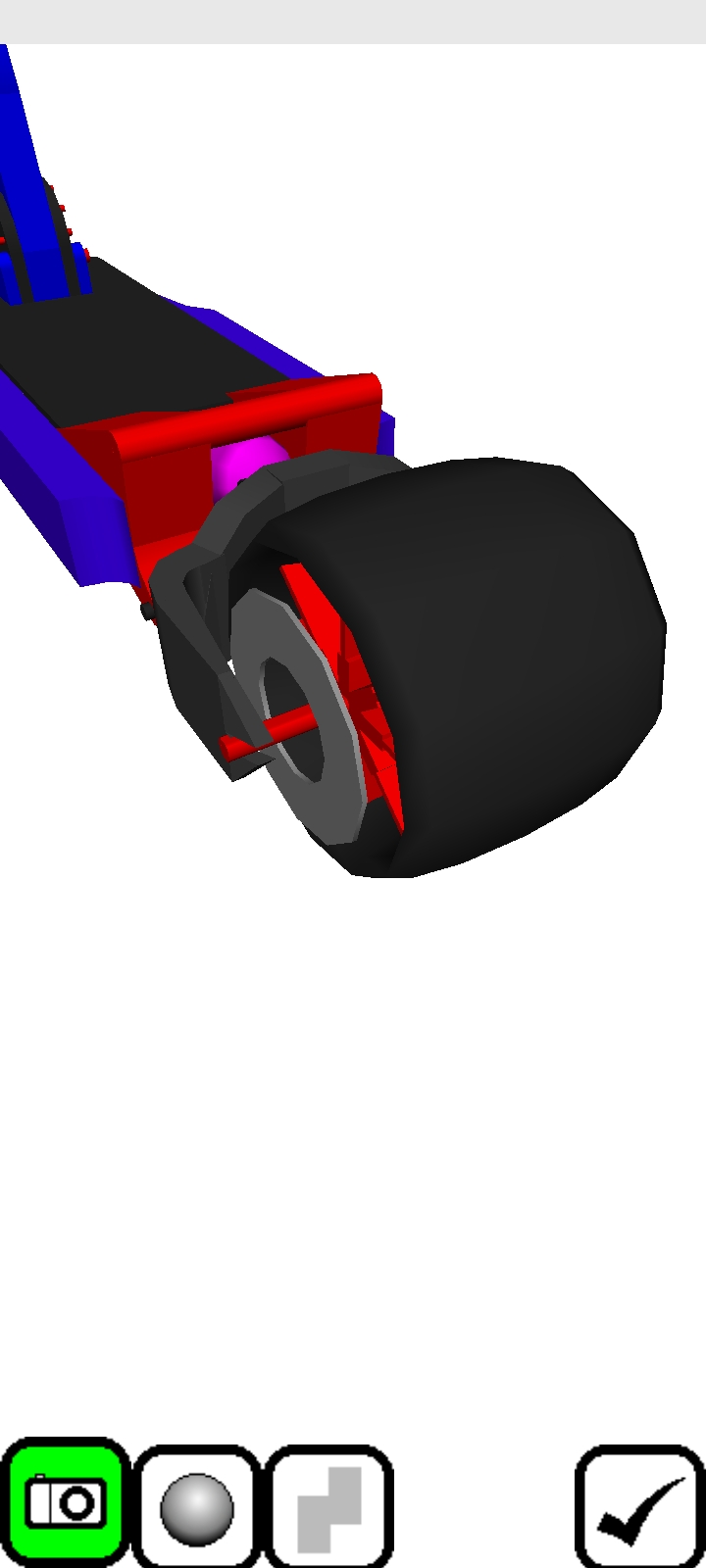

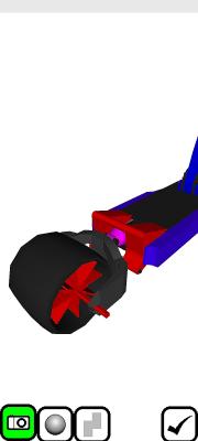

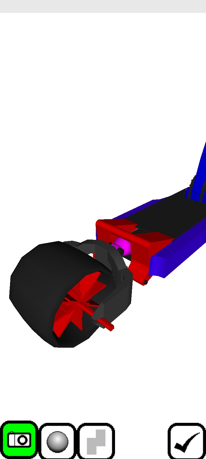

Друзья всем доброго времени суток, и хочу поделится одной идеей. Купил мотор колесо от kiwano KO1 и хочу сделать самокат из него этакого  гибрида. Но чёт сыкотно открывать и копаться в нем. Если у кого есть опыт по данному мотор колесу то могли бы сразу меня предостеречь от кого либо рода "казусов"
Добавлено 05 Апр. 2022 в 10:37
А вот идея состоит такая накидал наброски

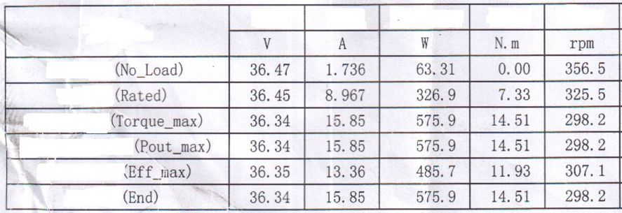

Цитата: ingener от 22 Фев. 2021 в 11:16МК используется с шиной 14 дюймов, мотор прямого привода.

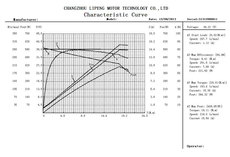

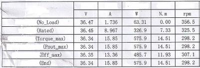

Редукторные мк 350 вт судя по их данным с графиков имеют долговременный рабочий момент 7.3...8.4нм.
Вопрос какие у вашего мк диаметр статора и длина магнитов. Диаметр статора обычно 105мм, тогда если магниты 30мм то долговременный рабочий момент примерно 5-6нм, и замена его на редукторное 350 вероятно увеличит тягу раза в полтора. Если же магниты 45мм то момент соответственно 7.5-9нм и замена его ничего не даст.
Вроде не было прецедентов. Будете первым. :wow:
Есть редуктор, нет редуктора... если номинальные мощности и скорости  равны, то момент тоже будет равен.
Чтобы заметить прирост момента нужно его хотя бы в 2 раза больше, т.е. явно потребуется мотор с номинальной мощностью в пару раз выше. С соответствующим весом и размером.
Вот вроде моторы для фэтов 500/750/1000 не очень большого диаметра и с приличной мощностью-моментом.
kor
Цитата: edw123 от 05 Апр. 2022 в 12:28Есть редуктор, нет редуктора... если номинальные мощности и скорости  равны, то момент тоже будет равен.
Да так, только не скорость а обороты. Только мощность моторов продавцы  указывают, а обороты на которых эта мощность получается часто нет.
