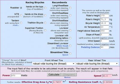

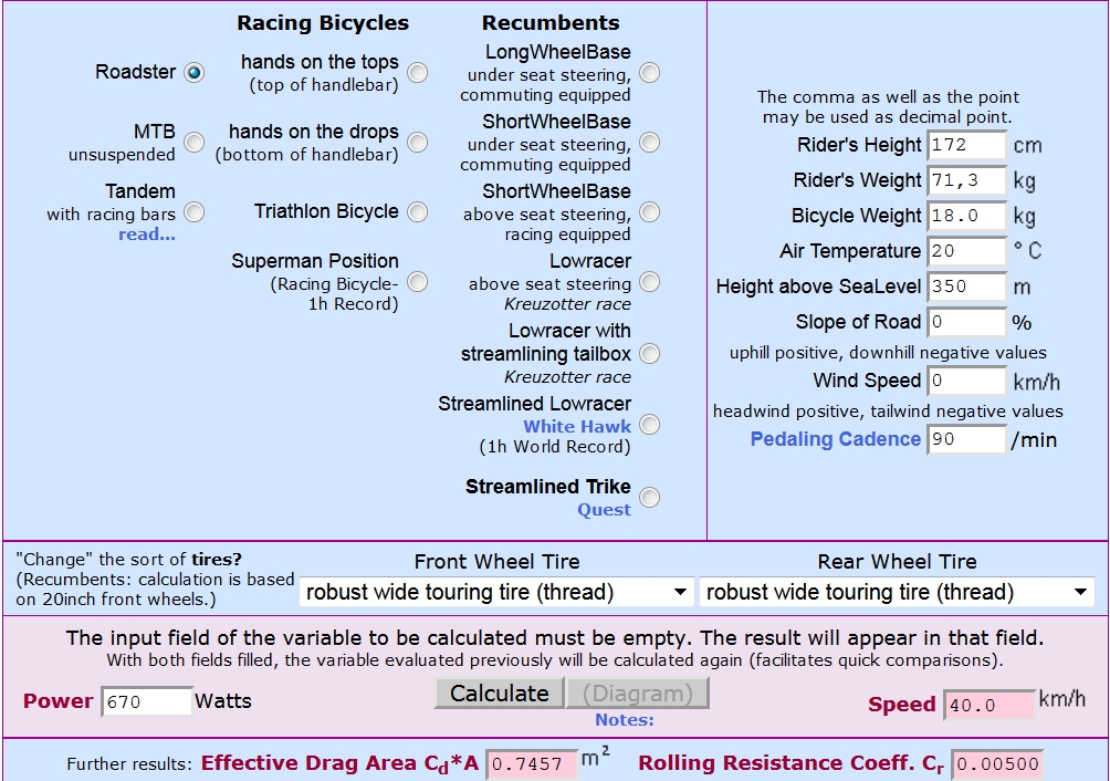

Скорость 40км/ч это 11,1 м/с. при тяге 31Н получим мощность 11.1*31=345 Вт
при 47 Н - 522 Вт.
Посмотрев по калькулятору велосипедиста 71кг, для скорости 40км /ч по гориз. поверхн. (уклон 0%) и нулевом ветре, требуется 670 Вт (на самокате, стоя, потребуется еще больше)
http://www.kreuzotter.de/english/espeed.htm

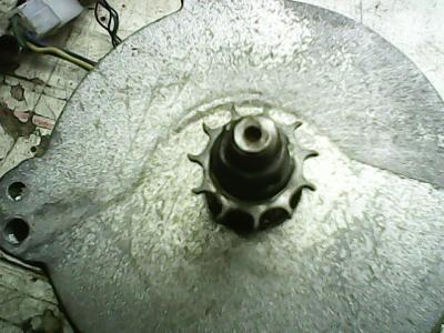

Цепи не любят больших оборотов.
Не знаю, что такое 3-10s и с каким шагом будет цепь (1/2" или 1/4"), но такие большие обороты (4320) будут жрать ведущую звёздочку, с таким малым числом зубьев, нещадно ... даже 1/2". Сама цепь (если 1/4") тоже быстро станет двухшаговой из-за малого диаметра осек звеньев. Да и качество этих китайских цепей  :eek:
Вот звёздочка 11Т (шаг 1/4") на моторе 800 вт мощностью (по токам было не больше 600 вт ) после примерно 1000 км https://electrotransport.ru/images/1/152llp0_thumb.jpeg
И цепь была вытянута ... А тут - 4,6 кВт.  Значит надо ставить мотоцепь.
Если ставить велоцепь 1/2", то простоит подольше, но обороты - всё равно большие.
К тому же, ведомая звёздочка 80Т будет диаметром больше 300 мм и тяжёлая (особеннно под мотоцепь).
