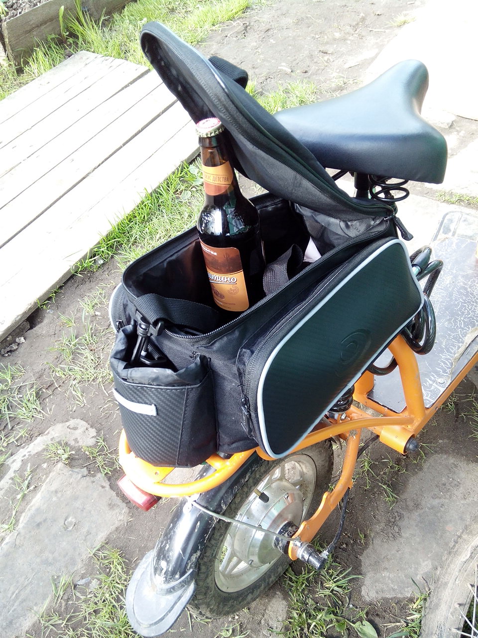

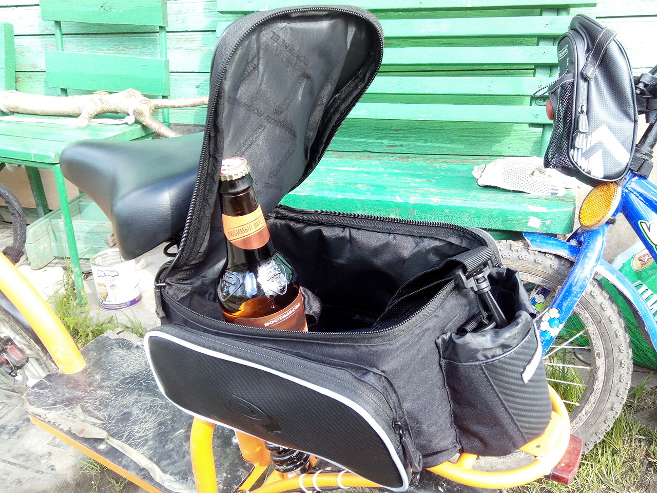

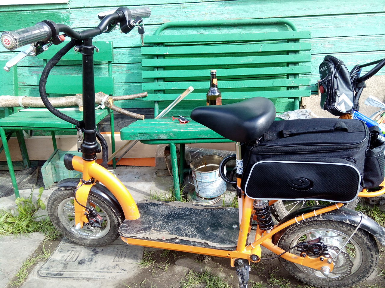

Из приятного. От дяди Алика получил сумку (10л.) на габажник Садоката. В саду приладил. Получилось весьма неплохо:
В сумку помещается 2-3 полторашки пенного напитка - а, что еще нам надо?  :dance:

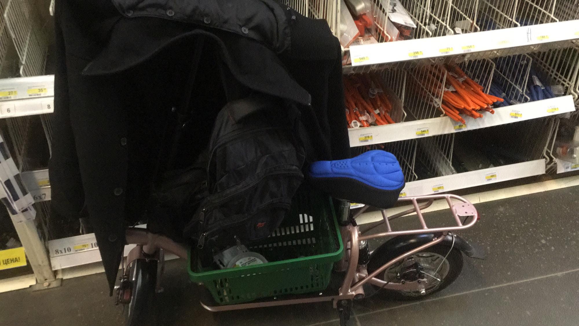

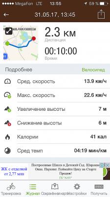

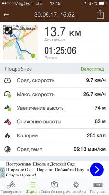

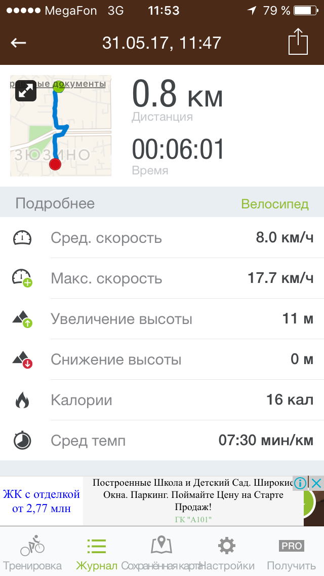

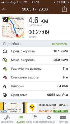

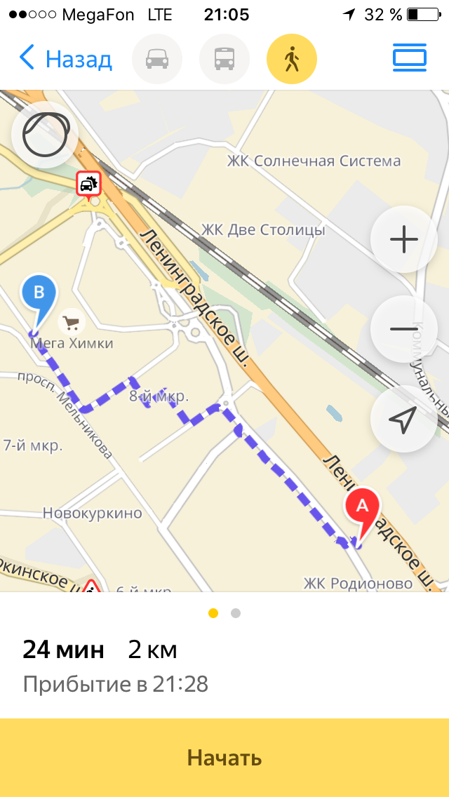

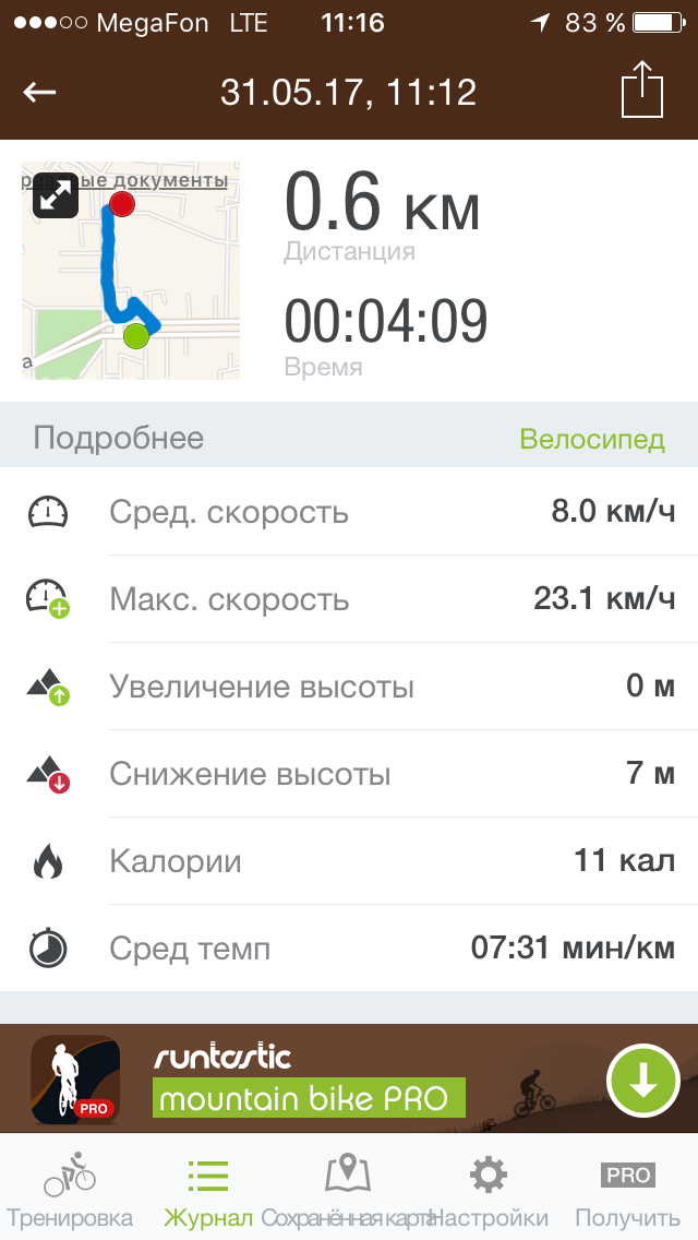

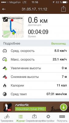

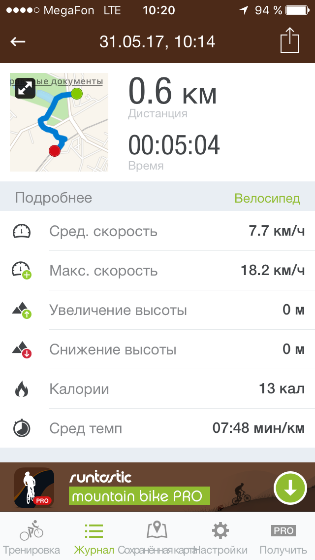

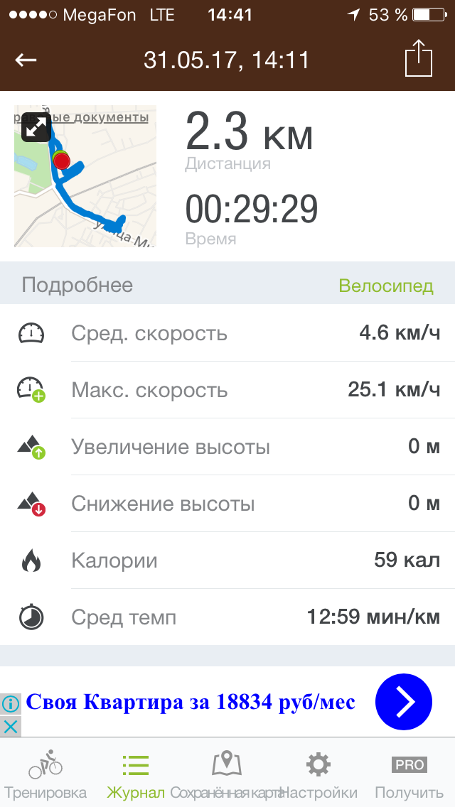

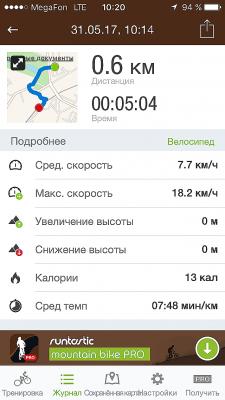

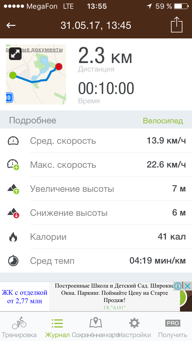

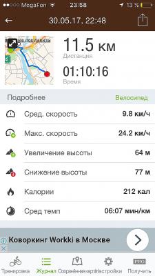

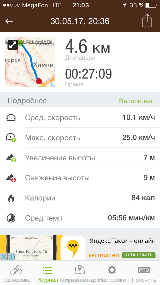

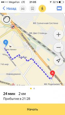

По поводу батареи при использовании в городском режиме, честно старался не жарить на всю, но не получалось. Маршрут был незнакомый, приходилось останавливаться и смотреть карту. Ну и пешеходы, перекрёстки, подземные переходы сильно попортили среднюю скорость.
Фото в магазине и участок, на котором трекер не включал, на следующем треке на середине пути уже горел красный последний индикатор уровня заряда:

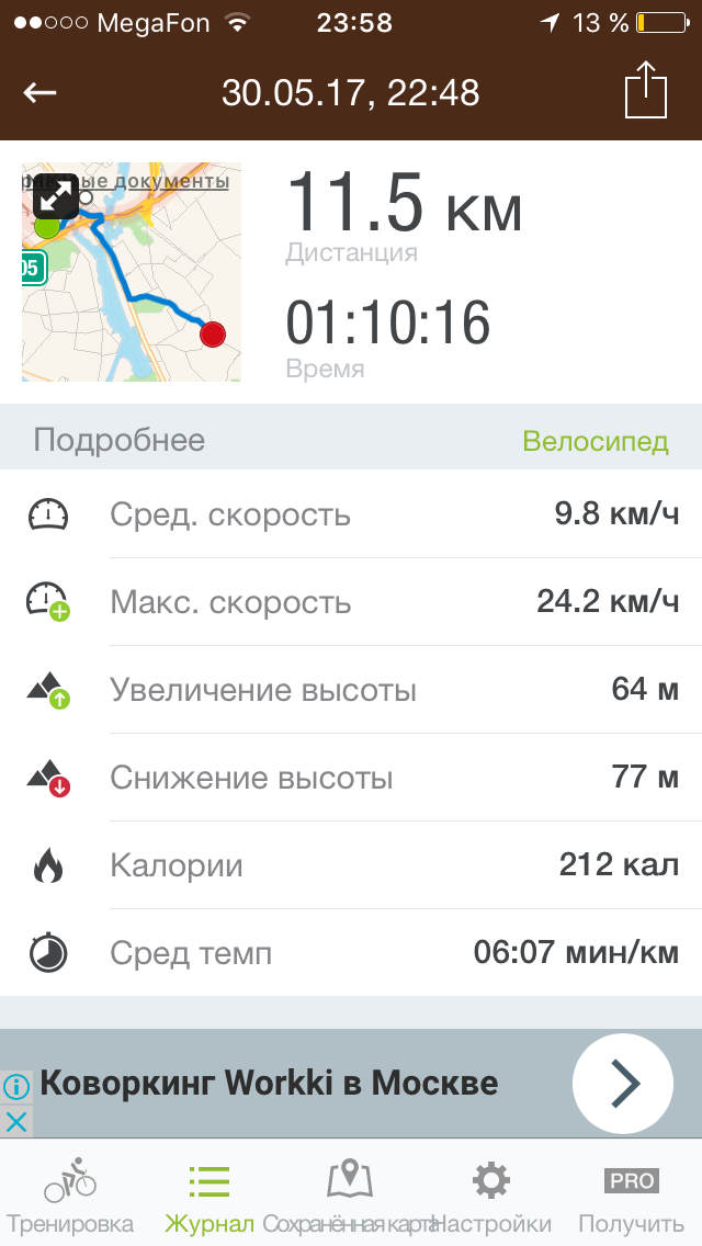

После этого небольшими участками пытался посадить в ноль батарею:
На последнем треке завис в очереди в магазине, поэтому так долго.
И все равно не в ноль, самокат ушёл в роли садоката покупателю, попросил его досажать батарею, по его словам, хватило ещё на 1км. Итого, 38-39км. Если не жарить на всю, в городе все 40 накрутить без проблем. Про доработки, которые сделал бы лично я - напишу позже

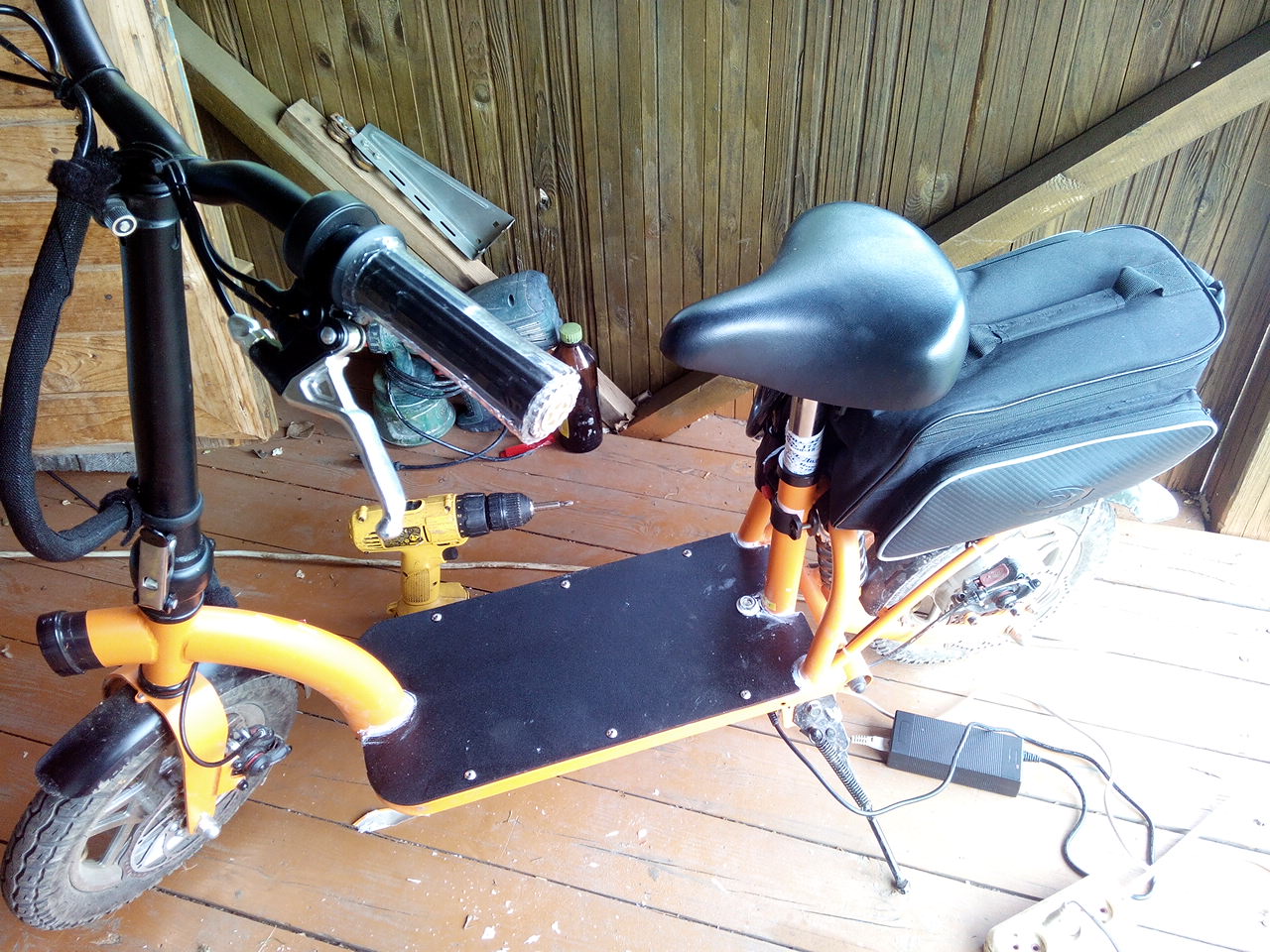

Итак, пройдена первая сотня километров по садовому бездорожью.  :dance:
Что можно сказать? - Садокат проявил себя весьма достойно, с честью отрабатывая задачи доставки моей тушки из пункта "А" в различные точки назначения в пределах 10-15 км по асфальто-грунтовой дороге. Четвёртая зарядка АКБ с момента приобретения. Теперь отправляясь в дорогу беру навигатор для документирования суммарного пробега.  :run:

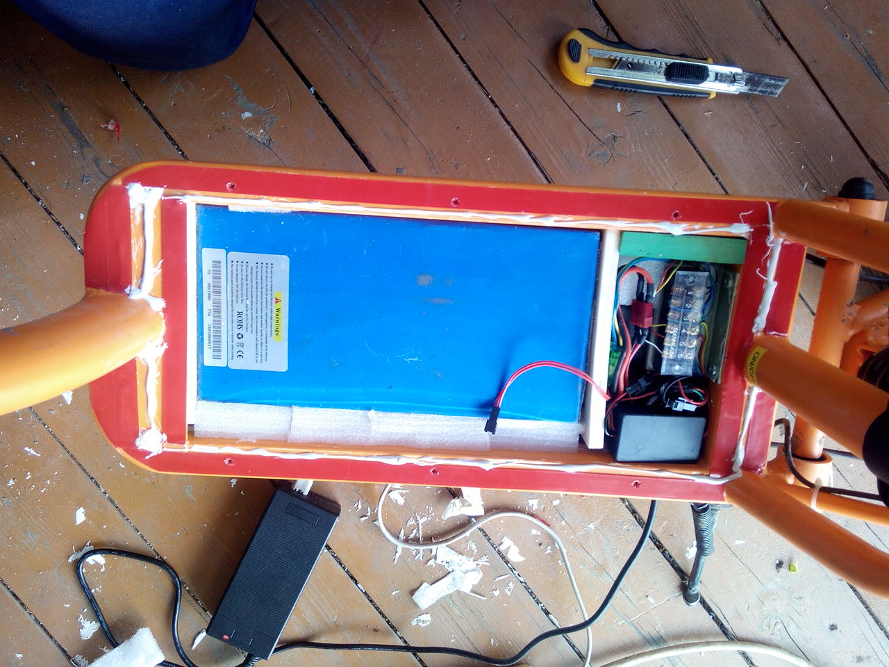

Для душевного спокойствия было решено провести плановое ТО.

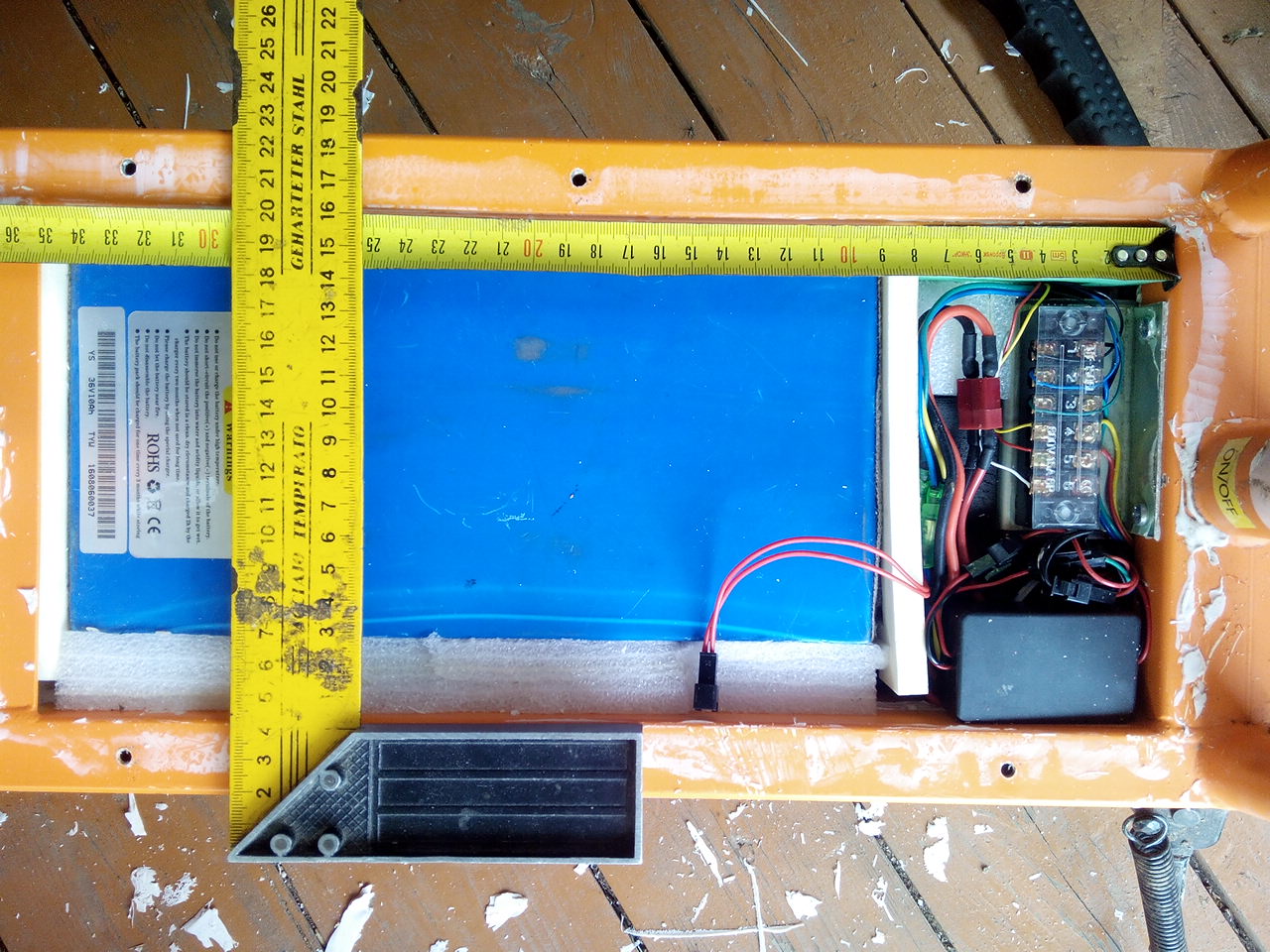

Вскрытие показало: состояние аппаратного отсека - НОРМА   :wow: :
Попутно произведено измерение габаритов АКБ отсека, на предмет увеличения ёмкости батареи. Очень хочется запихать АКБ с  форм-фактором 26650, получив ёмкость 15-18 А/ч по схеме 10S4P. Интересно, кто нибудь пробовал собирать на этих АКБ ?
Для возможности проведения регулярных ТО без нарушения герметичности АКБ отсека следуя примеру тов.Akro произведена дополнительная герметизация с применением толстого двухстороннего скотча:
Впрочем, от применением традиционного Казанского герметика я то же не отказался.

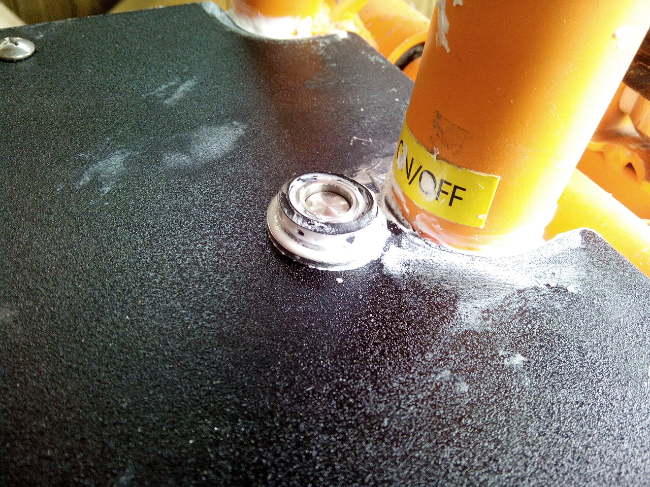

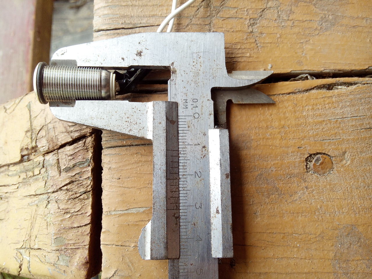

Произведены замеры потайной кнопки подачи питания на контроллер:
Как было отмечено ранее, участившиеся отказы потайной кнопки, ввиду того, что кнопка сия, нахватавшись водогрязевой смеси, заставляют искать решение проблемы. В качестве временной меры было решено приподнять кнопку, уменьшив вероятность забрызгивания. После испытаний мы предоставим соответствующий отчёт  :neg: :
Попутно панель деки была зашкурена, обезжирена и обработана специальной дорогущей Мериканской краской для создания противоскользящего покрытия  :wow: :
Посмотрим, насколько хватит...

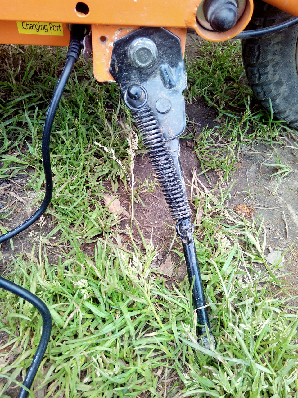

По результам эксплуатации нас очень напрягает кронштейн подножки. Из-за того, что крепёжная пластина сильно выходит за габариты мы неоднократно цепляли грунт, отчего подножка немного того...  :-\ :
То Толян:
поясните плз:
"ещё я там аморт подкрутил для асфальта, для бездорожья ослабить можно."
Нужна консультация по регулируемому заднему аммортизатору. Что, зачем, как влияет, да как регулировать.
Я пока чуток подкрутил задний амортизатор; приподняв на 5 мм (сжав пружину сильнее), тем самым сделав подвеску более жёсткой.  Эти амортизаторы не выбивает? При езде по кочкам подвеска начала жалобно поскрипывать (или это после 100км пробега?).
При беглом осмотре с/блоков, показалось, что один из них разлахмачен. Будем уточнять.
"добавил бы параллелей в батарею" - это интересно, поясните, плз. А, как -же BMS и пр.отсекалки?
"поднял бы выше крепление подножки " - это да, актуально, но как с гарантией?
"поставил бы нормальный сигнал и доп фару, сделал бы стоп-сигнал при нажатии ручки тормоза" - там все осв.приборы запитаны от "черной коробочки" - преобразователя 36 - 5 В, и должны быть на 5В, причём с ограничением по потреблению тока. Сколько ? хез..
