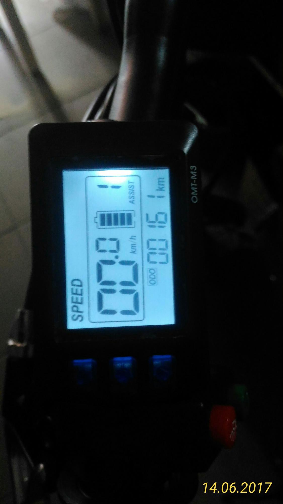

"там" - седло другое, имеется штатный звуковой сигнал, бортовой компьютер с ЖК дисплеем, клеммы залиты герметиком, уплотнитеьная резиночка присутствует, и инструкция имеется.  :wow:
Хм, а по какой причине нет возможности приобрести "тамошнюю" версию? Или выйдет неоправданно дорого? Ткните носом, плиз, а то потыркался, не нашел.  :bw:

Если злотые в рубли переводить, то получается 39 тыр, из которых почти 2 за доставку. Чистая цена получается на 3 тыр (50 баксов) дороже, чем в МСК. Вот как раз за дисплей, сигнал и инструкцию.  :-)
Там доставка в Россию есть, кстати. А то меня от покупки 1202 оттолкнуло именно отсутствие дисплея, чтобы на месте смотреть скорость, километраж и т.д. Без всяких танцев с приложением в смарте.

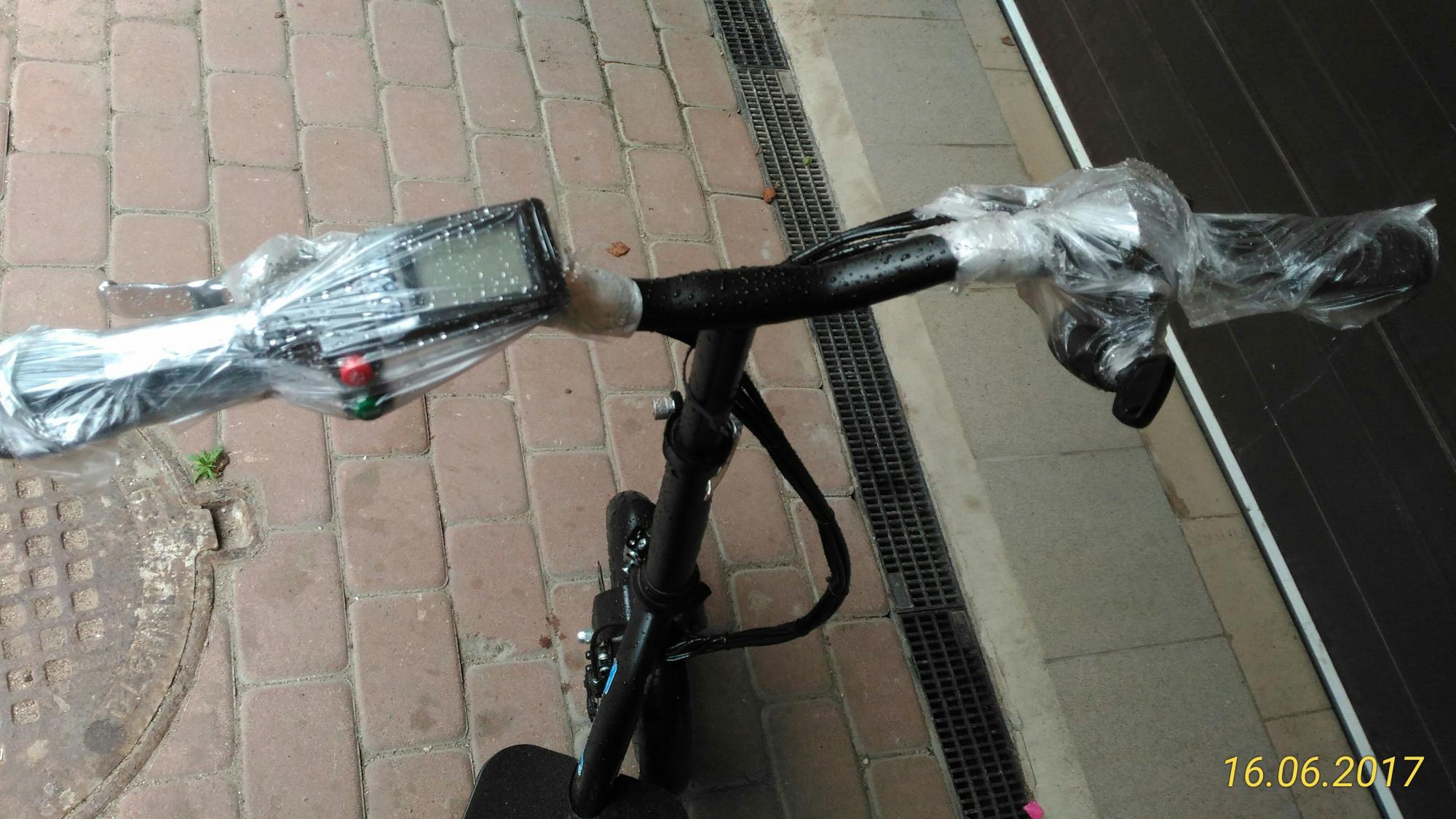

Защита "Антидождь" B-)
В пятницу попал под не хилый дождик :-D
