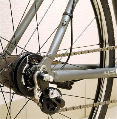

Andrey0479
По сути, замена звезд на самой планетарке, будет влиять только на распределение нагрузки на приводные цепи и звезды. Таким образом, если динамика езды и разгона не меняется, то какая бы звезда не стояла на планетарке, нагрузка на ее внутренности будет одинакова.

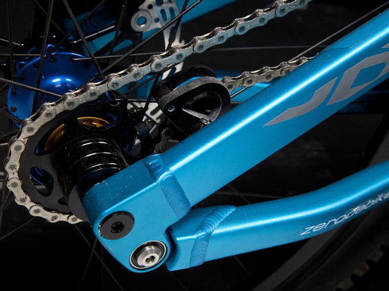

jazg
[user]jekix[/user], [user]Yaroslav[/user], фривил на моторе меняется за считанные минуты, не требует разборки половины байка и продается в любом веломагазине какой хочешь. чего не скажешь про кастомные звезды сопрягаемые с планетаркой. там и так уже 24т стоит насколько я знаю. это минимальный размер с нормальным кпд. чтобы повысить скорость нужно уменьшать звезду, что неприемлимо

ferum
Цитата: jazg от 21 Июнь 2016 в 09:42
[user]jekix[/user], [user]Yaroslav[/user], там и так уже 24т стоит насколько я знаю. это минимальный размер с нормальным кпд. чтобы повысить скорость нужно уменьшать звезду, что неприемлимо
Можно об этом поподробней. Откуда информация? Люди ногами крутят сингл спиды с 18т звездочками, и не в курсе. У меня в мотоцикле звезда ведущая 18т.  9т, 11т Это да, очень мелкие звезды. А чем плохи 18т или 20т? Радиусом, или количеством зубов в зацеплении? Если о зубах речь, то например альфиновский однороликовый натяг, выводит из работы сектор, градусов в 20. Можно сделать натяжитель, который будет не оттягивать цепь вниз,
а поджимать вверх, и тогда в 18т звезде будет работать зубов столько же, как и в 24т, если это так важно.
ferum
И еще пара моментов. Цепь вытягивается быстрее, чем изнашиваются звезды. Таким образом, через каждые сто км, в звезде, все меньше нагружаются зубья, которые дальше по ходу вращения. И, по мне, проще поменять звезду за 300 рублей вместе с цепью, и получить заведомо рабочий и узел, не париться на этот счет.
Фривилл стоит 1000р попроще, хороший стоит от 2000р. Плюс изготовление втулки с резьбой на вал. Причем, очень вероятно, что эта втулка останется с этим фривилом навсегда, снять его проблематично.
Таков ход моих мыслей. Я ничего не навязываю, и если ошибаюсь, буду рад, если меня поправят.  :bn:
dr. Argentoom
Олег! При всём моём уважении к тебе, не соглашусь, что от размера звезды на входе планетарки меняется момент внутри, при прочих равных.
Андрей и Серёга ферум правы - какая бы звезда на входе ни стояла, её количество оборотов влияет на скорость байка. Маленькая там звезда или большая, обороты одинаковые, поэтому меняется лишь скорость цепи на этой звезде и соответственно сила тяжения этой цепи.
Например, мы едем 40 кмч на 6 передаче, требуется Х оборотов на входе, с мометнтом Y, на звезде например 10см радиуса.
теперь если мы уменьшим радиус входной звезды в 2 раза, то для сохранения этой же скорости на этой же передаче потребуется увеличить силу тяги цепи в 2 раза, при этом в 2 раза упадёт скорость цепи, но обороты звезды на входе, момент на входе и скорость байка останутся прежние.
jazg
[user]ferum[/user], про звезду на планетарка и ее размер это не ко мне а к тому кто ее такую туда поставил. помнится Олег говорил что пришел опытным путем к 24т и более мелкие не ехали. а вот где взять звезды для планетарка под бмх цепь с разбросом 18-24т за 300р без гимора в ближайшем магазине мне интересно самому.
