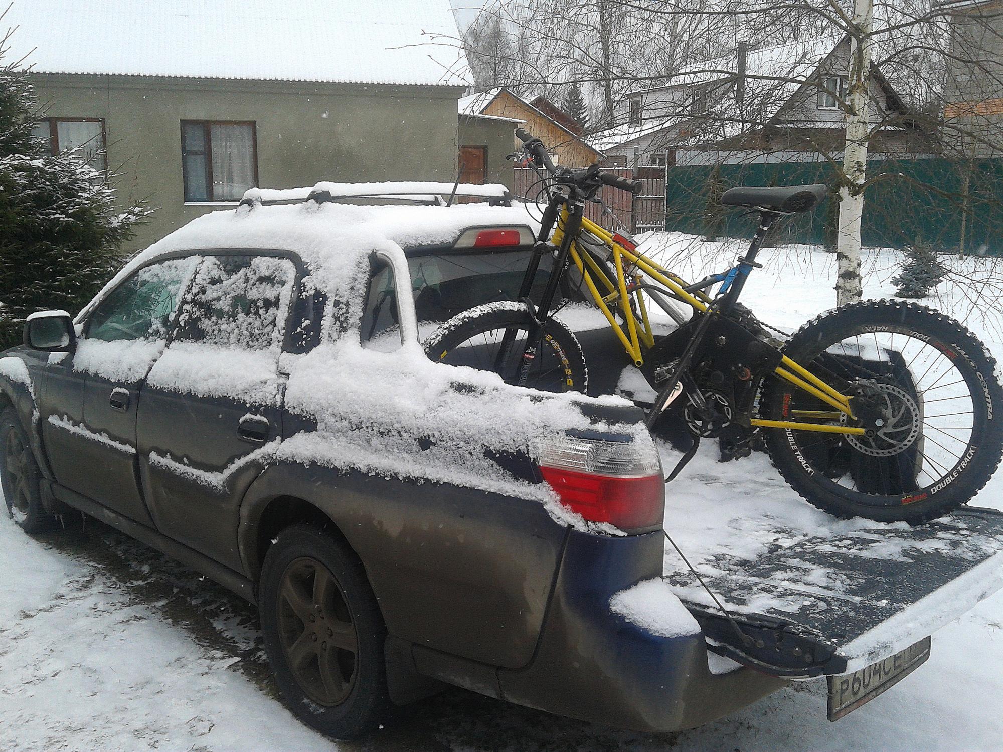

Рама - Specialized Big Hit .
Мотор - Cyclone 1800-3000 (Пластиковые шестерни).
Контроллер Kelly KBS-72181X
Батка 16S9P самсунги 25R (1.2квтч , 62 вольта).
Торковая версия - торкает так что вылетает из под жопы не смотря на наличие батки в передней точке ЦТ. Максималка торковой версии 55кмч. Ограничена оборотами. Горки 30+ берет даже не напрягаясь.
Скоростная версия - не так торкает , не козлит , но едет 140кмч....
Ой , 80 , но это предстоит еще выяснить после изготовления переходника для новой звездочки.
Конверсия из торкового в скоростной - заменой переднего фривила с 14 на 17 зубов.
Байк делался не спеша пол года. Батарейный отсек клеился из стеклоткани с эпоксидкой. Железки заказывались у Александр74 . Сборка, постановка на колесо  и настройка-протяжка  у меня в студии. Во время ошкуривания Никита попал в больницу по теме аллергии на эпоксидку. Тоесть в байк вложено еще и здоровье , тоесть ехать он будет по любому ибо проект курирую лично....
Аппарат пока еще не закончен. Предстоит подогнать трансмиссию под скоростную версию и подтюнить контроллер. Добавить еще индикацию напряжения на батке и там еще по мелочи.
В планах очупасосить его крыльчаткой без внешних кулеров. Мотор не шибко греется и имеет хорошую теплоемкость для преодоления горок на форсаже и хорошую теплоотдачу за счет ребер охлаждения.
Аппарат тихий. Тише моего существенно.

Спорное расположение батареи. А вот защита цепи сделана красиво.
peat
Расположение батки да , спорно, но вроде днищем не трет , если только бревна перепрыгивать то да...трет немного.
