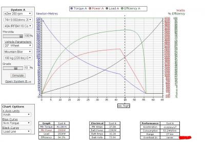

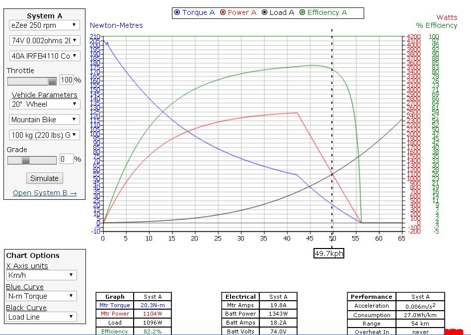

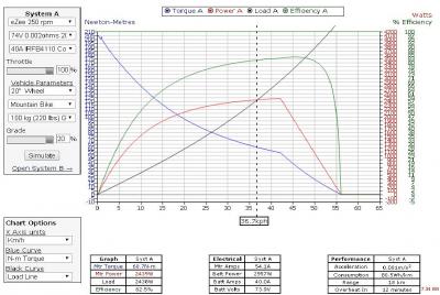

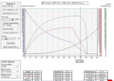

    Итак .  Имеем задачку выбрать моторчик для жителя горных районов.
Допустим город-скала состоит из крутых дорог с уклонами 15 - 20 % c  разнообразным покрытием. Имеем в  пилотах ,среднестатистического мужчину  весом 76 кг.  Байк , с колёсами 20" ,весом , вместе с АКБ ( но без мотора ) 20 кг
Задача. Чтобы моторчик мог
а)  5 км ехать в горку с уклоном 10%
б ) 500 метров ехать в горку с уклоном 20%
в) по прямой ехать 45 км/ч.
Теория- Канадский калькулятор. Отзывы практиков приветствуются. :-)
Для затравки. Добавляем к нашему байку низкооборотный редукторник eZee . Получаем общий вес 100 кг и смотрим картинки
