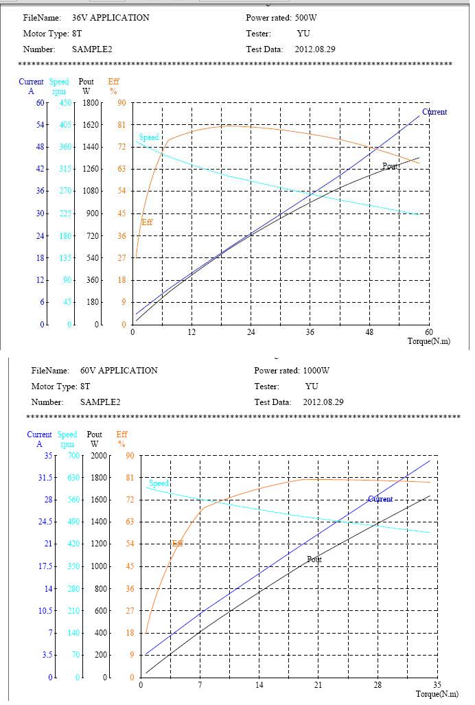

Вы хотите сказать что максималку 38+гораздо быстрее=45км/час можно сделать приемлимой для уклонов 16-20% за счет подбора напряжения?  У меня есть в наличии кривые двух МАСов 36В и 60В и под нагрузкой они ведут себя практически одинаково: максимальный КПД  80% у первого при 400рпм и у второго тоже при 600рпм, при уменьшении оборотов вдвое и у первого и  второго КПД падает тоже вдвое до 40%, при падении оборотов в 4 раза и у того и у другого до 20%, а такое падение скорости неизбежно для скоростного конфига на уклонах 16-18% и тогда 80% элэнергии пойдет на обогрев мотора.  Оно конечно вроде как по закону джоуля-ленца "иквадратэртэ", но если выразить "и" через "у" то от квадрата напряжения тоже никуда не деться. Какой бы это нагрев мотора не был резисторный или индукционный или еще какой, но свои 80% на нагрев он на крутяке возьмет и скоростному конфигу будет хана при любом напряжении ИМХО.

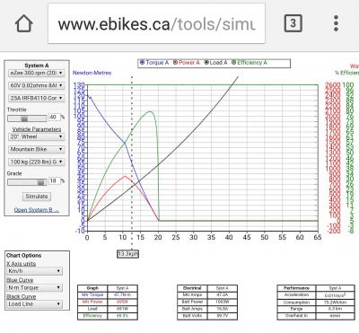

[user]Vik3[/user], В симуляторе движения по горам тлично видно, что повышение напряжения на многовитковом движке не влияет на нагрев. Посмотрите. Очень интересный симулятор.

-Владимир-
Не совсем понял откуда 15 % взялось.
У меня так на 1КВт вырисовалось.

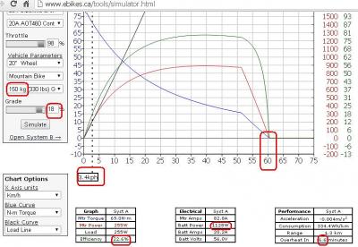

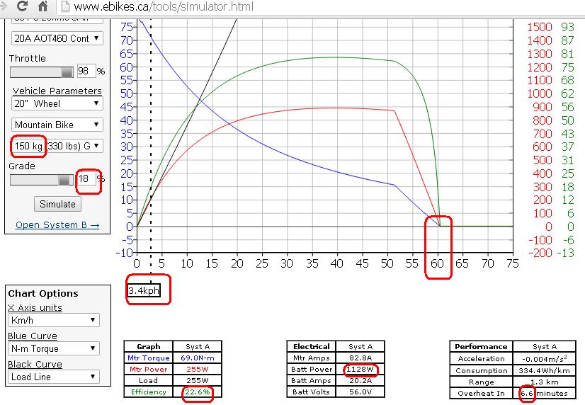

У Вас все вырисовалось отлично и без перегрева потому что Вы уменьшили максималку до 20км/час (на графике виден максимум справа) ну и вес 100кг вместо 150кг поэтому и едете камфортно в 18% на 1000Ватт батарейных 13км/час при КПД69% - все в соответствии c тем что я говорил  :-) На максималке 60кмч на этом уклоне он просто станет и задымит :-)
20км/час по асфальту это конечно тошновато, но по грунтовке это уже весело, а при хорошем подборе максималки и мощности можно иметь и 28-30кмч по равнине (не более какие-бы иллюзии не строились) и 10-16км/час на уклонах до 16% без подкрутки. Я имею ввиду мощности до 1000-1100Вт батарейных.
Вот кстати и Ваша программка подтвердила выше сказанное, что при максималке 60кмч, весе 150кг, уклоне 18% скорость будет всего 3,5кмч и КПД 22% при батарейной мощности 1100Ватт:
т.е. на нагрев уйдет 78% или около киловата. Правда я опять не верю что при таком похоронном шаге он продержится 6 мин  :bn:

Vik3
Цитата: Statik от 02 Июль 2016 в 10:28
