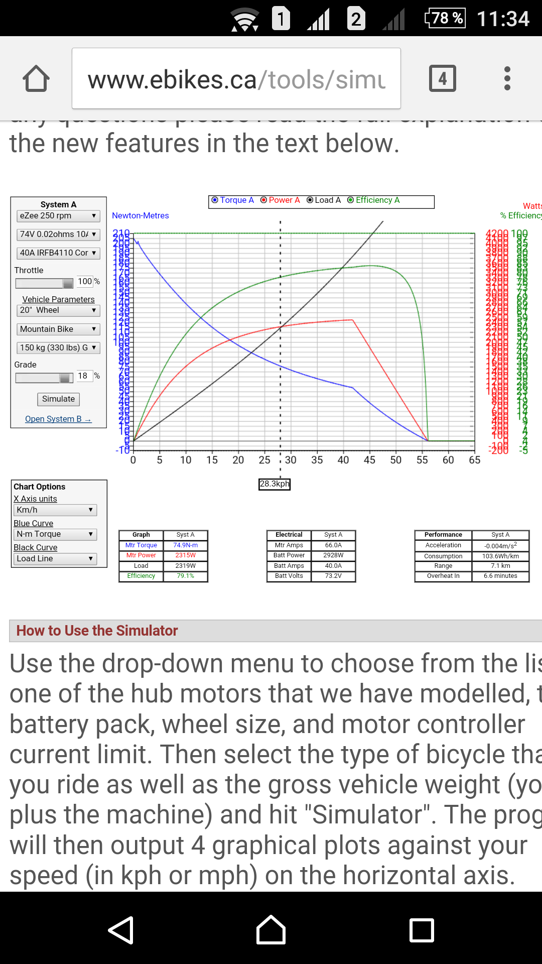

[user]Vik3[/user],  я не знал, что Вам нужно именно 150 кг, поэтому оставил дефолтные 100 кг.  А скорость я просто убрал ручкой газ, так как Вы просили ограничение в 1 кВт. Только и всего.
Если дать полный газ, то скорость будет значительно Выше и КПД тоже, но и потребление вырастет. У Вас в Табличке не виден мотор. Подозреваю, что это совсем не заявленный мной eZee. )))
[user]Statik[/user], Вот именно Вас и возят с 3-х витковым ДД в горах ))))).
Я не очень понимаю суть, чего Вы хотите доказать?  Что высокий вольтаж хуже низкого?
Так нет. Просто должно быть соответствие.
3-х витковым ДД , ничего не поможет, а вот для многовитковых редукторников повышенное напряжение дает хорошую прибавку в скорости не снижая их достоинств на низах.

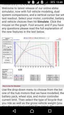

[user]Statik[/user],  хотите покажу Вашу конфигурацию? Насколько я помню у Вас трехвитковый мотор в мотоколесе, примерно аналоге 22" или 24" вело . Так? Напряжение и ток контроллера напомните мне , будте добры.

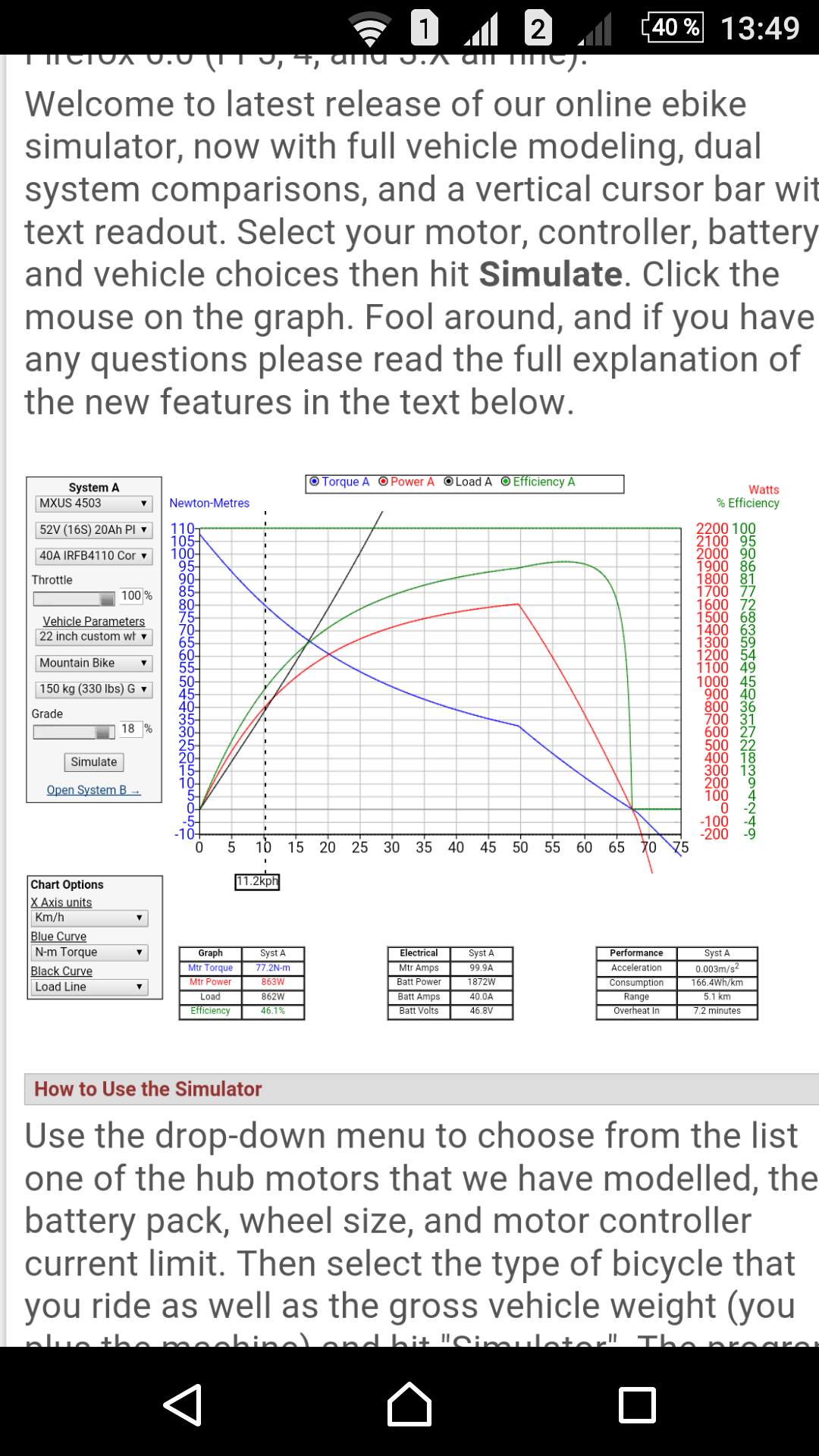

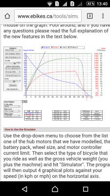

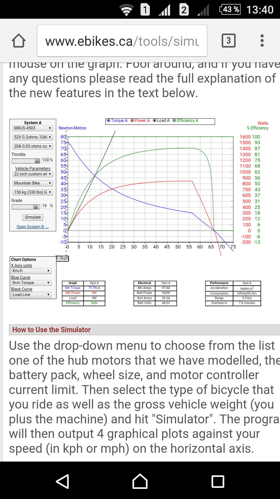

Ну вот , спасибо. Приравниваем Ваше колесико к 22" вело,  за неимением кваньшуня, берем 3витковый mxus, со статором 45 мм. Выставляем вес 150, как и для малыша eZee , и пробуем с Вашими настройками покорять горку 18% и...
О ужас, вы без педалей даже с места не тронетесь ))))
-Владимир-
Поднимаем ток до 40 А , ииии
Даже при этом не можем догнать в горку малышa eZee   на 36 вольтовой батарейке. )))
-Владимир-
Итого имеем 3витковый дд , даже с 45 мм статором не годится для горцев. Нужно брать 5-6 витковый мотор, а лучше 7 . И батареечку напряженьецем повыше.

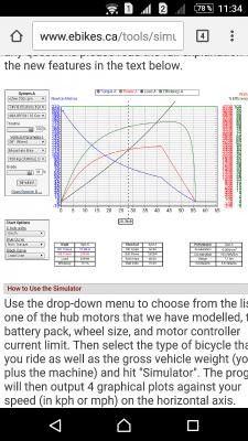

Vik3
Да, у Вас там было 40% газа   и  хх 30кмч поэтому конфиг был непонятен. На моей схемке eZee 350, 60В и 20А, 150кг, ХХ 60 кмч, 1120Ватт батарейного полный газ и как видели в 18% гору практически не едет.
Цитата: -Владимир- от 02 Июль 2016 в 11:38
Вот графики для 36 и 74 вольт, полный газ 150 кг.
А здесь опять первая схемка подтверждает мою концепцию: ХХ 30кмч, значит максималка 25кмч и все нормально едет в 18% с 150кг на 12кмч с КПД 68% на чистых 930 Ваттах. Повторюсь на максималке 60кмч этого нет и не может быть.
Вторая схемка боюсь это не наш случай -2900Ватт батарейного...тут уже другие драйверы  :-)
-Владимир-
[user]Vik3[/user],  самое интересное, что если в высоковольтной конфигурации, я скину газ до примерно 40% , то будет примерно аналогичная  36 вольтовой ситуация, точнее чуть лучше. Меньше нагрев, за счет меньших токов на более высоком напряжении. Так что высоковольтка в многовитковых редукторниках рулит ))) , можно ехать как хочешь и все в зоне нормального КПД
