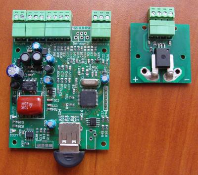

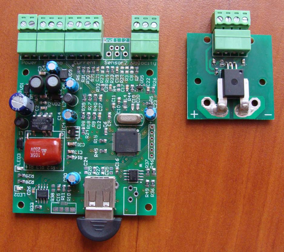

Прибор предназначен для измерения тока, напряжения, скорости и температуры.
И вычисления их производных: расход, процент заряда, средние и макс. значения и т.д.
Инструкция по эксплуатации.
Обновление прошивки
Выглядит вот так:
Версии ПО и прошивки находятся здесь.
*На ПлэйМаркет ПО пока что не выкладывается ввиду активной над ним работы.
55$ - плата PW с Bt-адаптером, разъемами и 2мя датчиками температуры. Датчик тока отдельно.
10$ - датчик тока на 50А
12$ - датчик тока на 100А
Купить можно через сайт.
Для тех кто купил PW1 спец предложение: плата PW2 за 36$. Цена датчика тока - неизменна. Это сделано с целью постепенного перетягивания клиентов на 2ю версию.
Ссылка на гугл. диск со всеми версиями прошивок и программ.
Пользоваться аккуратно. Могут попасться версии не совсем работоспособные. Это для тестировщиков.

Lion
А что с габаритными размерами?
banz
80 * 65 * 15 мм

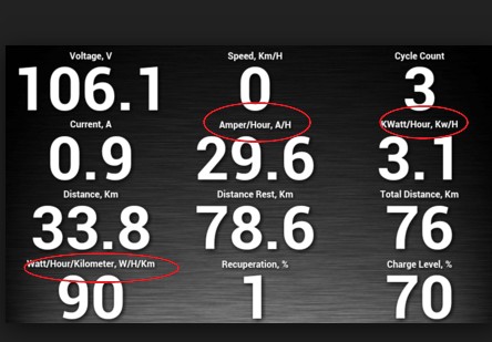

Скажите, а как насчет вертикальной ориентации экрана?
Интерфейс перестраивается или прога будет корректно отображаться только в альбомном варианте?
banz
Мы экспериментировали с вертикальной ориентацией. Фигня получается. В результате сделали, что работает только горизонтально.
Пока что - только горизонтальная ориентация. Дальше - будем посмотреть.

quadlike
А считает ваше устроиство или программа на смартфоне? если например включить программу после поездки... увижу ли я данные о поездке?
Каким образом считается запас хода? литий лифер липо?
Работает ли автоподключение по синезубу?
какое потребление устроиства? с датчиком 50А
Так же не понял, в инструкции на токоизмерителе есть + и - и написано подключить в разрыв...
ЦитироватьДатчик включается в разрыв силового провода, контактами «+» и «-». «-» к минусу Акб
ks-n1-d - был
M365Pro 10"
KS N10
banz
Цитата: 1007 от 25 Июль 2016 в 13:28
[user]banz[/user], а заряд он контролирует?
Ну в смысле растет при этом накопленная энергия?
Раз рекуперацию понимает то и это же должно учитываться?
Да - растет. Учитывается.
Считает устройство. Смартфон - это не более чем экран. Т.е. - увидите.
Цитата: quadlike от 25 Июль 2016 в 13:51Каким образом считается запас хода? литий лифер липо?
Сейчас остаток емкости считается в ампер часах, а запас хода - исходя из предыдущей езды и предполагаемого остатка в ватт часах.
Думаю, что сам алгоритм остатка хода еще будет совершенствоваться.
Цитата: quadlike от 25 Июль 2016 в 13:51Работает ли автоподключение по синезубу?
Что понимается под автоподключением? Если устройство появилось в зоне доступа, чтобы запустилась программа?
Такого нету. Еще не разбирался можно ли такое сделать. Да и не всем такая фишка понравится.
Цитата: quadlike от 25 Июль 2016 в 13:51какое потребление устроиства?
0.8вт.
с датчиком 50А
В разрыв того провода в котором нужно мерить ток.

ferum
[user]banz[/user], по ориентации экрана, и страница с цифровой информацией вертикально не отображается? Придется голову набок поворачивать :-(
Просто на руле ничего не держу, телефон под пленкой в сумке, которая на верхнюю трубу рамы крепится. Первая красивая страничка не принципиальна, для отладки нужны цифры. Плохо, если из за ориентации, не получится их мониторить на ходу.
ПОДДЕРЖИВАЮ. Красивый спидометр (интерфейс), нафиг не нужен.
Пусть будет спартанский вид, но вертикально.  B-)
banz
Я включил в список доработок вертикальную ориентацию со спартанским видом :)
Но она пойдет не первым пунктом  :kidding:
Есть более злободневные вопросы. Да и на недельку "выпаду". Семья требует "отдыха" :)
