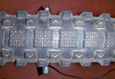

Катаю несколько лет на Kenda Flame 3"
Покрышка весит около килограмма и имеет тонкие боковины. Мое мнение, для скоростей под 80 км/час не годится.
Очень хороша для езды на малых скоростях по песку. Для чего собственно и покупалась.
Из дешевых неплохо себя показали покрышки CHAO YANG 3". Покрышка весит 1.4 кг, имеет развитый протектор и приемлемый накат. Использовал на веле на базе рамы от Чоботара в ободах  Sunringle MTX 39.

Ivsem
#9
Цитата: vialine от 16 Июль 2016 в 17:26
а chao yang  она сликовая ? я только зубчатые нашёл 26x3 )
и не нашел где их купить можно
Нет, покрышка зубастая, высота зуба по центру 5мм.
Ширина по крайним зубам в ободе SunringleMTX39 75 мм.
Благодаря широким зубам-площадкам по центру приемлемо катит по асфальту, а большие боковые зубы хорошо цепляются при заносах за землю-грунт.
Покупал в Украине.
