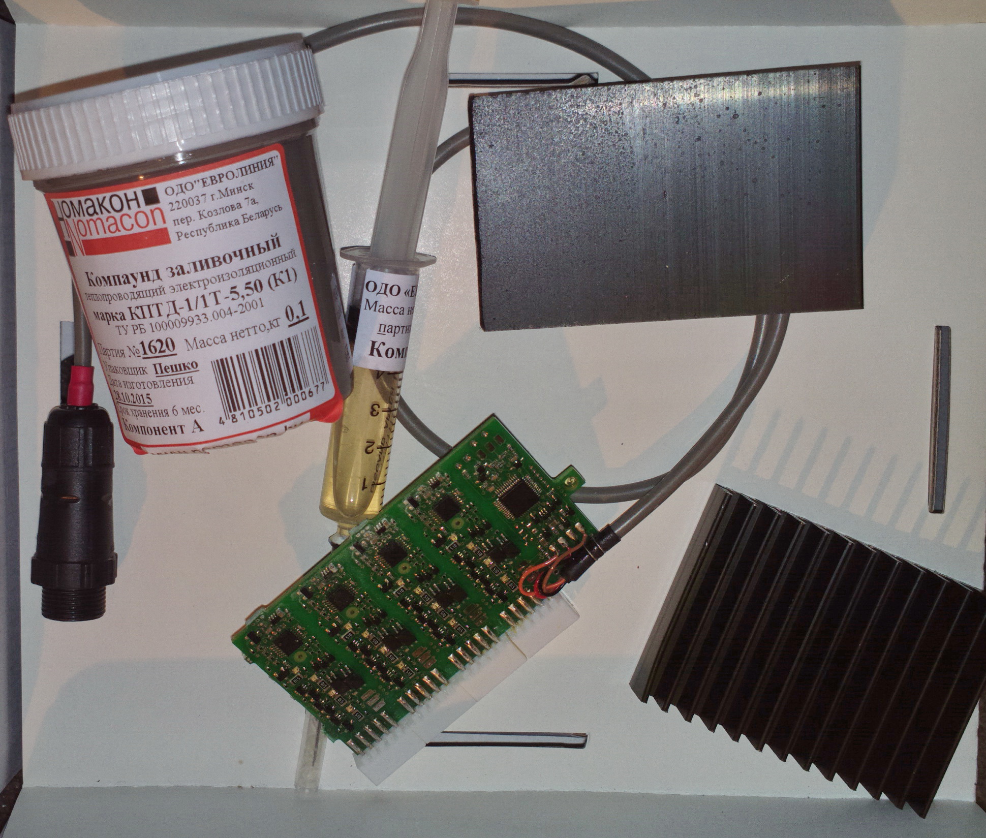

Масло в моторе, со всеми "вытекающими",выглядит привлекательней хотя бы потому,что мотор можно закрыть герметично используя высокотемпературный силикон и сальники,а поскольку оно(масло)служит компаундом,то мотор можно обдувать,в том числе принудительно активно,извне любым вентилятором и любой конструкции.

Цитироватьа поскольку оно(масло)служит компаундом
[user]Statik[/user],
ЦитироватьКомпаунд — термоактивная, термопластическая полимерная смола (отверждаемая в естественных условиях) и эластомерные материалы с наполнителями и (или) добавками или без них после затвердевания
Я что-то не понимаю , как связаны масло и полимерная смола. O_O
Этано́л (эти́ловый спирт, метилкарбино́л, — одноатомный спирт с формулой C2H5OH (эмпирическая формула C2H6O), другой вариант: CH3-CH2-OH, второй представитель гомологического ряда одноатомных спиртов, при стандартных условиях летучая, горючая, бесцветная прозрачная жидкость.
Этиловый спирт также используется как топливо, в качестве растворителя.
В то же время-"Водка (она же Беленькая, Водочка, Водовка, Водяра, Вотка, Водчонка, Водло, Рыгаловка, Хрюкаловка, Косорыловка, Чемергес, Vodka) альфа и омега русского алкоголизма, ярчайший символ этой страны, наряду с матрешками, черной икрой, балалайкой, медведями и автоматом Калашникова. Произнося слово «бухать» мы в 99% случаев подразумеваем «пить водку ртом». Иными словами, в России алкоголик = водочник".
Вроде нет на первый взгляд ничего общего между этими двумя продуктами а на самом деле...
Каждый раз вспоминайте это перед тем как... :-D
Ну а мы всё о своём-масло играет роль компаунда в том смысле,что является переносчиком тепла от обмоток на корпус и крышки мотора,нагреваясь и тут же остывая когда омывает крышки,потом охлаждённое опять попадает на горячие обмотки и т.д. по кругу.

компаунд в первую очередь призван изолировать работающее электронное оборудование от воздействия окружающей среды, либо (что еще чаще)
наоборот, то есть изолировать окружающую среду от воздействий работающего электронного оборудования или его элементов...
а у нас при использовании масла - классический вариант жидкостного охлаждения с совмещением свойств охлаждающей жидкости и смазки.

Тут ведь вопрос в чём-если бы у нас была возможность соединить компаундом обмотки и крышки мотора,то мы бы заливали туда масло?Думаю нет.
По этому вроде и так понятно что мы(вы) рассматриваем всё это в контексте охлаждения,но не изоляции,у нас ведь мотор закрытого типа,зачем нам что то от чего то ограждать?Соотв. и компаунд рассматриваем как термоактивный материал в первую очередь.

[user]Statik[/user],  Компаунд и теплоноситель ни разу не синонимы.  Термоактивный- это меняющий свойства под действием температуры- только и всего.
Цитата: Statik от 25 Июль 2016 в 15:15
Не понял,про какой оффтоп вы говорите? Не об охлаждении ли мотора мы здесь говорим?Или может о свойствах материалов,одни твёрдые ,а другие тёплые или жидкие?
По моему, вы с этим (термоактивным) компаундом...пукнули в лужу.
Заодно, зачем-то нахамили. коллеге, ... с Википедией.  :neg:
Ничего, что в любом МК крышки (и ротор с магнитами) крутятся относительно СТАТОРА?
А в обсуждаемом редукторнике вся эта конструкция дополнительно помещена в вращающийся ХАБ--термос обода со спицами?
Куда вы собрались запихивать свой-чудо компаунд? Между осью и дропаутами?  %-)
Похоже, это вам следует перечитывать Википедию, прежде чем постить техническую чушь на уважаемом ресурсе.  :ah:
Компаунд можно (и нужно) использовать напр. для отвода тепла от балансирных резюков, но никак не для МК  :-\
Вы, наверное, хотели сказать играет роль теплоносителя.
