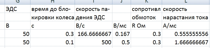

kor
Где-то встречал фразу, что для моторов опрос тока для ПИД должен быть не менее 4...8 кГц. Хотя скорее всего это еще зависит от реальных максимальных угловых ускорений (замедлений) которые может испытывать мотор в конкретном применении.
При каких-то "условно небольших" ускорениях вероятно и 1 кгц-овая ОС успеет справиться. Иметь бы представление, какое отрицательное ускорение возникает когда например моторколесо резко тормозится дисковым тормозом до блокировки, тогда можно было бы прикинуть требуемую минимальную частоту дискретизации тока для ПИД.

kor
Цитата: on4ip от 01 Фев. 2022 в 11:55Плавно подходим к тому, что в современном мире задачи должны решаться с инженерным подходом.
1. Определить условия и требования.
Не знаю какое реально замедление может быть у МК электротранспорта. Нашел что у автомобиля при экстренном торможении передние колеса блокируются через 0.3секунды. Прикидочно посчитал скорость нарастания тока для МК с сопротивлением обмоток 0,3 Ом (типа самокатного)  при условии падения его ЭДС с 50в до 0В за 0,3 с и за 0,1 с.  Получается вроде-бы терпимо, даже для ПИД 1 кГц.
