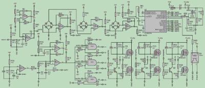

Ну если уж разгружать ардуину так корпусами микросхем, то проще взять один восьминогий ШИМ с потактовым токоограничением, общим шунтом на истоках фетов, а ардуине оставить коммутацию из холлов в сигналы. Кстати щас вспомнил, когда то вырисовывал схему вентилятора  с БЛДС,  там контроллер именно этим и занимался, а вместо ШИМ получался ЧИМ сам собой (сигнал с компаратора шунта с легким гистерезисом ЧИМил ключи через логику). Вот схема:
Диодные мосты на схеме это на самом деле мостовые аналоговые датчики холла (лень было 4 резистора рисовать).
И и о наболевшем, у меня например есть десяток нульцевых контроллеров  на STM8, но нет цифровой ручки газа, протокола я не знаю... Писать свой код для STM8 или адаптировать чужой это слишком времязатратно, и я думаю вместо контроллера припаять дедовскую аппаратную MC33035 через переходную плату.

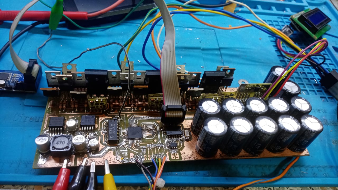

VitaliyS
глянул мельком фото платы. Возник вопрос. почему электролиты в одном углу кучкуются, а силовые  ключи в другом ? Обычно стараются добиваться равномерности. Три одинаковые по разводке фазы, причем электролиты равномерно и на одинаковом расстояние от верхних и нижних ключей.(или между ними).
Dev9tiU
и так работает. всеравно шунт один. дорожки усилены медной проволокой в 3 жилы

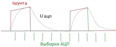

Цитата: Dev9tiU от 27 Янв. 2022 в 17:18А как программно реализовать ограничение тока?
Вот такой ПИ вариант планируется (не проверялся еще):
Один общий нижний шунт. Сигнал с шунта (красный) не сильно интегрируется RC цепью (черный на рисунке), чтобы видеть максимумы сигнала (фактически фазный ток) и чтобы видеть его быстрые изменения и быстро реагировать на них.
За время одного периода ШИМ делается несколько выборок ацп, из них находится максимальное значение Imax.
В конце каждого периода шим,  если Imax превышает допустимое пороговое Ilim то:
вычисляется превышение тока  dI = Imax – Ilim
вычисляется поправка для шим dpwm = dI * X * Kp
загружается новое значение шим = текущеешим – dpwm
  Константа Х предварительно расчитыается под конкретное напряжение батареи Ubat , межфазное сопротивление мотора R , и максимальную шим контроллера pwmmax:
X = R * pwmmax / Ubat
Пропорциональный коэффициент Kp подбирается из диапазона 0,2...0,7
  В таком варианте, при малых заполнениях шим (5...10%) ацп может совсем не увидеть превышение тока, но в этом диапазоне фазный ток ограничится на безопасном уровне самим активным сопротивлением обмотки мотора.
