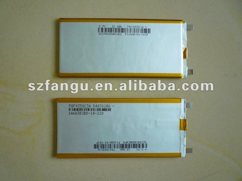

Так народ непомню как но что то натолкнуло меня на мысль что самые крутые батарейки должны быть в самых круто распиареных и брендовых вещах, возможно на ES увидел сообщение про батарейки от iPad2.
Итак что мы имеем
http://paulov.ru/disassembly/kak-razobrat-planshet-apple-ipad-wi-fi/
Это громадина, а не батарейка. Вместе с корпусом она весит 148 г.
Батарея состоит из двух приваренных литий-полимерных аккумуляторов напряжением 3,75 В, что обеспечивает повышенную емкость.
нашел продаванов кто торгует такими ячейками http://www.alibaba.com/product-gs/522540316/wholesale_original_battery_power_for_ipad.html
http://omnific.en.made-in-china.com/product/vbIEzqePfFkl/China-OEM-Batteries-Module-for-iPad.html
Если верить сайту по дербану то две ячейки с бмс с корпусом +  какой то алюминиевой хренью и антеной  wifi весят всего 148гр
итого получаем 25.2 Wh / 0.148 = 170 Wh/kg
по третьему нашел такую табличку
может кто расковыряет свой iPad2/3 и скажет сколько реально весит один пакетик? :laugh:
Slider
Мне кажется, что эти батареи не способны отдавать большие токи. Не нашел в описании данную характеристику, а для питания моторов она весьма важна.

tony16
Согласен! но чтобы батарея отдавала большие токи нужно собирать большую энергоемкость батареи.
Для всех литиевых ячеек пока верно утверждение чем ячейка легче (те больше Wh/kg) тем меньшие удельные токи она отдает.
